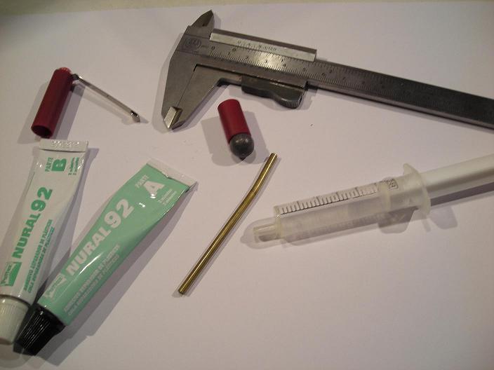

Hola compañeros.
Como os comente en otro post aquí tenéis el primer bricoavancarga de una serie que pienso Subir poco a poco. Perdonar el retraso pero mi vida esta bastante ocupada, sobre todo quemando pólvora :D :D .
El invento consiste en un dosificador de grasa para sellar las recamaras de nuestros revólveres.
Desconozco si existe algo parecido en el mercado, yo por lo menos nunca lo vi, pero os puedo decir que es de lo más práctico. Deja la grasa justa para sellar las recámaras, toda uniforme, no te manchas las manos y la aplicas en un periquete .
Para realizar el sellarecámaras , como lo llamare en lo sucesivo, necesitamos muy pocas cosas y lo que es más importante de fácil localización. Lo primero es buscar un tubo de plástico del calibre de nuestro revolver. Este tubo debe de tener las paredes finas, para mi revolver del calibre 44 he utilizado la capucha de un bolígrafo uni-ball eye de venta en cualquier papelería entra justo en la recámara . También necesitamos un tubo de latón de 3mm, yo como soy aeromodelista he utilizado uno de los depósitos de gasolina de los aviones pero también lo podeis encontrar en el comercio AKI por 2 euros . Otra de las cosas que necesitareis son dos bolas de vuestro calibre, un pegamento de dos componentes para plásticos y una jeringuilla de la medida que os parezca, cuanto más grande más grasa os entrara pero por el contrario es más incómoda a la hora de manipularla.

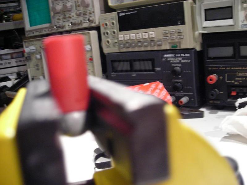

Mensajepor veyal » 11 Sep 2009 21:31
Lo primero es cortar la capucha para que tenga unos 2 cm. La sujetamos con un tornillo y le ponemos un poquito de aceite para que no se pegue el pegamento a la bola. Sobre ella colocamos el trozo de capucha que hemos cortado. Como podeis ver en la foto.

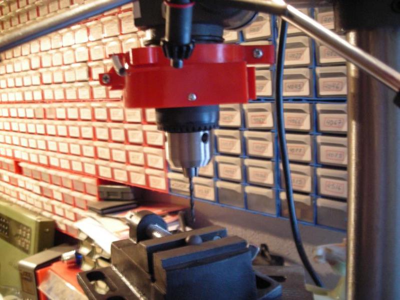

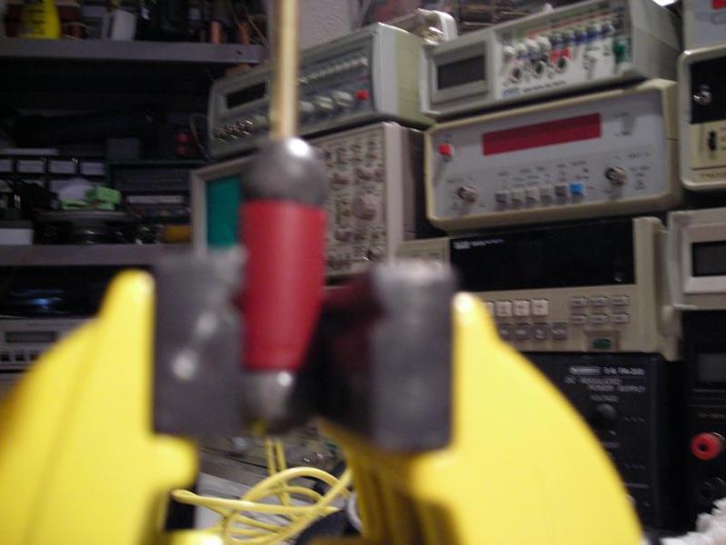

Mensajepor veyal » 11 Sep 2009 21:48
Ahora tenemos que taladrar la otra bola con una broca de 3mm o 3,5mm para poder pasar el tubo de latón, esto nos servirá para sujetar el tubo y que nos quede centrado. Tapamos el interior del tubo de latón con un poco de papel con aceite para que el pegamento no pueda meterse por el interior del tubo. Preparamos un poco de pegamento de dos componentes, si lo calentais este se licua y a la hora de verterlo en el interior de el tubo es más fácil, esto no es necesario pero queda mejor. Vertemos con mucho cuidado el pegamento en el interior de la capucha y metemos el tubo de latón con la otra bola taladrada de manera que el tubo de latón haga tope con la bola de abajo . Esperamos que se seque y este es el resultado. Recordaros que es muy importante aceitar la bola de abajo para que no se pegue. El pegamento debe quedar a la mitad de la capucha, mas tarde lo terminaremos de rellenar con un nuvo preparado del pegamento de dos componentes.

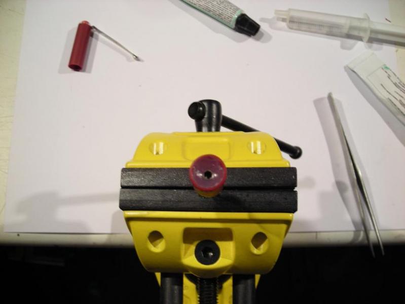

Registrado: 18 Abr 2009 07:01
Re: GRASA RECAMARAS

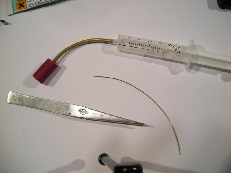

Mensajepor veyal » 11 Sep 2009 21:53
Cuando el pegamento este seco retirais las dos bolas y el papel del interior del tubo y os debería quedar esto.

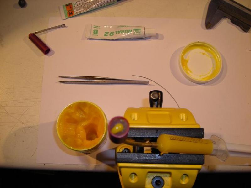

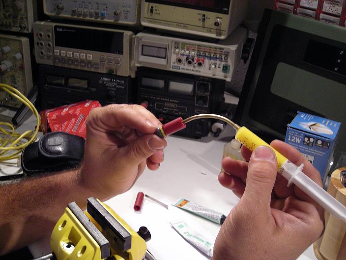

Mensajepor veyal » 12 Sep 2009 15:27
Ya solo os quedaría doblar el tubo de latón con mucho cuidado para que no se aplaste, lo podeis doblar con las manos, e introducirlo en la punta de la jeringuilla. Para el llenado de la jeringuilla solo teneis que quitarla del sellarecámaras y con la punta en el bote de grasa aspirar toda la grasa que queráis. Yo utilizo una grasa wonderlube y me la aspira muy bien.

Mensajepor veyal » 12 Sep 2009 15:41
Por último comentar que con un pegamento rápido este sellarecámaras se realiza en tan solo 15 minutos y no os podeis imaginar el tiempo que se ahorra a la hora de aplicar la grasa lo cómodo que es y lo limpio que queda todo. Más fotos.

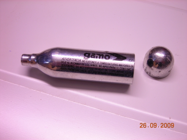

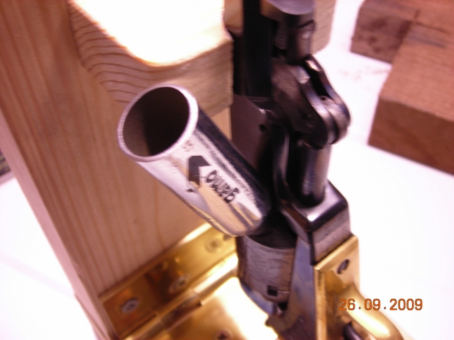

Práctico embudo de carga
Mensajepor Dr. Jones » 26 Sep 2009 22:21
Es una manera de aprobechar las botellitas de CO2 de las armas de aire...

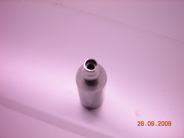

Dr. Jones
Mensajes: 786
Registrado: 14 Sep 2009 11:00
Re: Práctico embudo de carga
Mensajepor Dr. Jones » 26 Sep 2009 22:29
Muy practico para revólveres de pequeño calibre..
