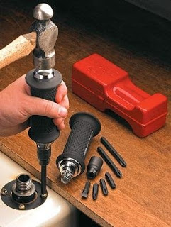

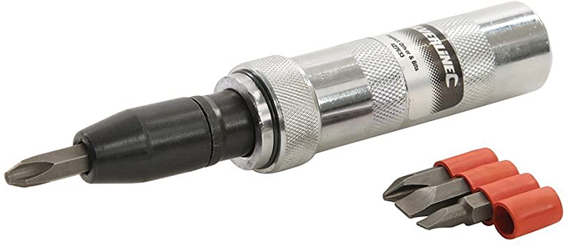

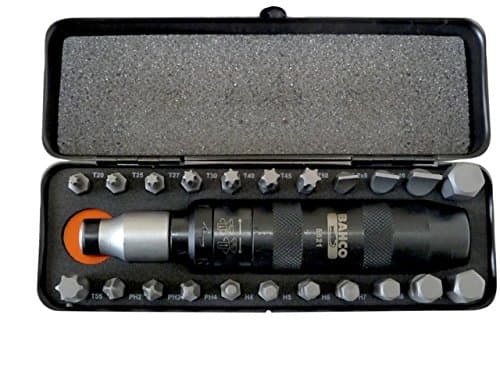

El compañero que hablaba del taladro, no es exactamente un taladro, es una herramienta de impacto, lo que usan en los talleres para quitar las ruedas de un vehículo, y es muy usado en mecánica, para aflojar tornillos y tuercas grandes muy apretadas, y sobre ejes que giran, como un cigüeñal, con toda facilidad, y son por funcionamiento a aire comprimido (neumáticas), o eléctricas, pero son para funcionar con vasos standard 1/2 pulgada, o mas grandes aun (los de los juegos de carraca).
Para tornillos pequeños, existen destornilladores manuales de impacto, que funcionan igual, es el mismo sistema, pero hay que golpear con una maza o martillo, y funcionan muy bien, y seria mucho mas fácil de adaptar una llave de chimeneas a este artilugio, capaz de sacar tornillos pequeños muy apretados, con un par de buenos golpes, y su boca es de 1/4 de pulgada, mucho mas fácil de soldar la llave de chimeneas, a cualquier punta de destornillador. Te pongo una foto para que lo veas, no son muy caros, uno normalito, sobre 25 €, mas o menos...el de la cajita, es de los buenos, tienes en Amazon, a punta pala.... :D
Sujetas fuerte en un tornillo de banco el cilindro, con unas maderas para no rayarlo, después de haberlo tenido unos días sumergido en WD40, y te garantizo, que eso sale si o si..... :mrgreen:

Jajajajajaj otra opción más!!!! Un destorgolpe!!! Buena idea!!! Jajajajaja
Gracias Manolo!!!
