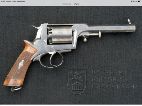

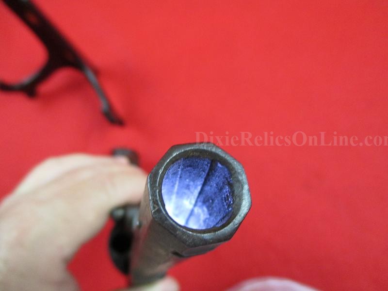

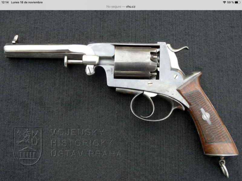

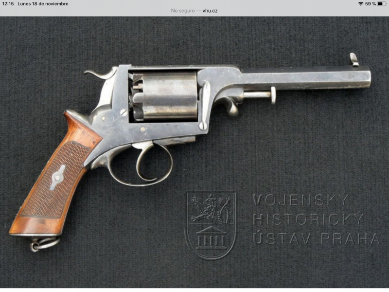

Cierto, estimado Manolo, pues una vez más, nos encontramos con un mito, creado por los autores norteamericanos, y basado fundamentalmente en la ignorancia que tienen respecto a todo aquello que no se haya fabricado en Estados Unidos..
el Colt Walker no fue ni mucho menos el revólver más potente hasta la aparición del 357 magnum,.
Los revólveres más potentes de Avancarga que jamás hayan existido, y, además, superando casi en el doble de potencia al Colt Walker, y prácticamente igualando a un 44 magnum ( ojo, ni puta idea de que velocidad llegaban pero la carga es la misma, 60 grains, que Colt Walker) fueron revólveres europeos, en concreto los revólveres austriacos del calibre 562, basados en el diseño del británico Adams Deane, capaces de albergar una carga de 60 grains de Pn y de disparar un proyectil, como dije, de 16 mm y nada menos que unos 266 Grains.
También eran tremendamente potentes, mucho más que el Colt Walker, los revólveres originales Adams Deane modelo Dragon, el armazon más grande, porque este era del calibre 50 y también del calibre 54, y también eran capaces de albergar una carga de 60 Grains..
Ambos eran revólveres enormes de gran talla pero de alguna manera más compactos que el enorme Colt Walker..
Abajo Adams modelo austriaco del 562”....una auténtica bestia. Este en concreto esta en el museo militar de Praha, y fue un modelo industrial relativamente popular entre aventureros europeos y oficiales de alto rango.
Los modelos Dragoon Originales de Adams y de Tranter eran algo más “suavecitos” y “solo” del 54”.
Los americanos solo ven lo suyo.

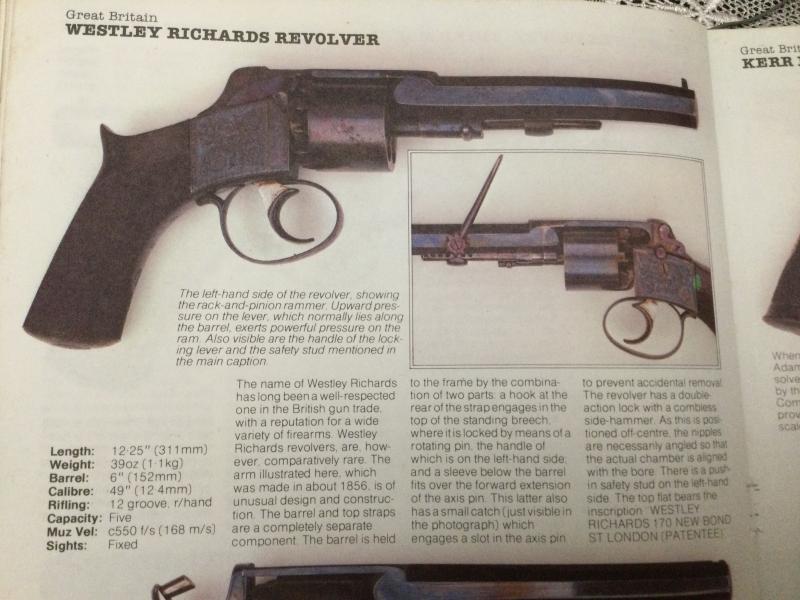

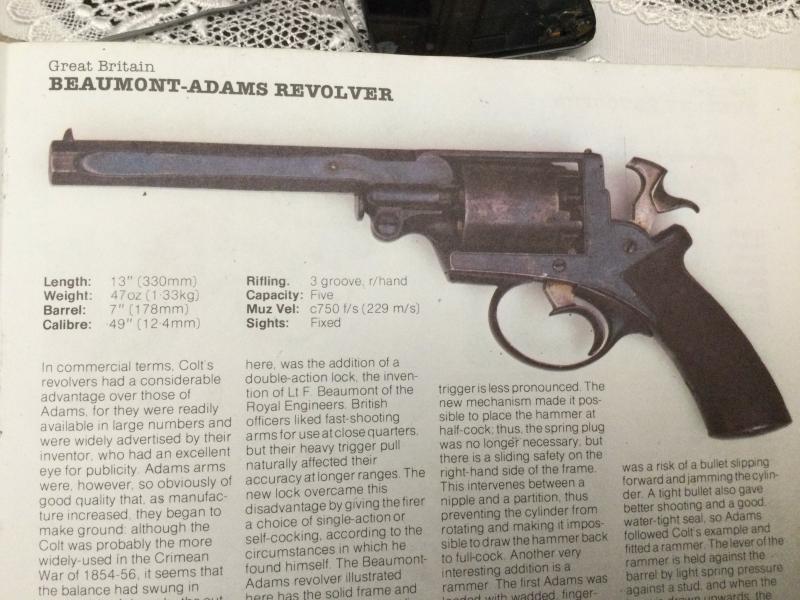

Adams y Westley Richard del 54”...yo creo que prácticamente 44 magnums o casi (digo yo, porque la bola de 12,7 es un 40% mas pesada que la del 451, unos 11,5 mm).

Ciertamente los yanquis son "muy suyos" en éstas cosas y en Europa se hacían cosas como esos revólveres de doble acción.
Por las fotos del W. Richards y del Beaumont-Adams del .49" las velocidades son bastante más bajas que en un Remigton del .44", ¿sabéis las velocidades del de calibre gordo de artillería?.
Tampoco hay que olvidar que, aunque lógicamente con bola y carga máxima las velocidades son altas, se disparaba con bala ojival de unos 200 grains, y que mi Santa tira maravillosamente con bala R.E.A.L. de 230 grains.
En todo caso cualquiera de ellos es suficientemente potente para el uso para el que se diseñaron, ya no digamos para taladrar cartones a 25 metros.

El cañón del revólver austriaco es de mínimo de seis pulgadas, muy probablemente sean siete.
El cañón del Colt Walker es de nueve pulgadas, y calculando unos 10 m/s la ganancia por pulgada, en teoría al mismo calibre perdería solo unos 30 m/s, pero el calibre no es el mismo.
Una bola del 562” anda sobre los 266 Grains, una bola del 451 anda sobre los 141 g.....es una diferencia brutal...casi doble..ya con ojival sería una burrada en grains.
.Las velocidades que salen en el libro que mostré, no son en absoluto fiables. Por eso en buena parte yo en este hilo pedí a velocidades cronografiadas, ya que uno no se puede fiar de los libros y casi ni siquiera de lo que se lee en Internet.
Por lo tanto, no son ninguna referencia a las velocidades mostradas en el libro, pues el autor no es un tirador, y no sabemos de dónde los ha sacado ni sabemos que carga representan ni si es con bola u ojival, cosa que no dice.,,,solo añade “circa”.
Da 229 m/s para el Adams 54”, pero...con que carga? Bola o no?
Lo que si es referencia, es la capacidad de recamaras en base a enorme diametro y longitud después de bola, pues quedan unos 28 mm de espacio de carga libre, que calculando dan esos 58/60 grains. Una vaina 45 Colt, de longitud total interna, o sea, contando espacio del proyectil , no descontando como antes, tiene esos 28 mm y puede cargar casi 40 grains.
Las medidas salen del cálculo proporcional en base a long total y de un Adams original de un amigo.
