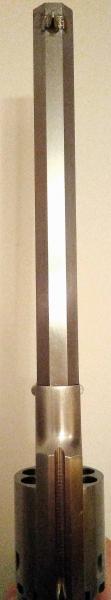

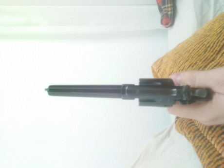

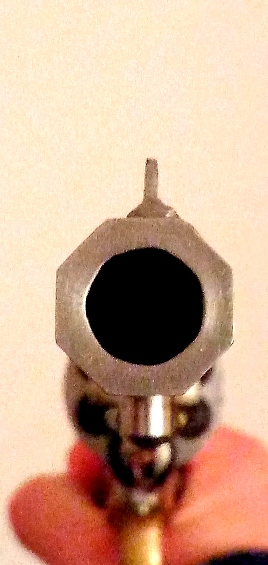

Que Pietta fabrique bien, es ciertamente discutible, y hablo con motivo de causa y desde mi experiencia personal.
Los fallos de mecanizado, y el control de calidad, tanto en las armas, como en los repuestos, son para pasmarse.
A veces, comprar algo " más económico ", sale caro.
También puede ser, que lo que me ha tocado a mí en suerte, sea la pedrea, y no el premio gordo.
:lol: :lol:
O, que me tocó lo fabricado un lunes después de un puente divertidísimo.
Apreciese el cañón mal roscado en el armazón, dejándolo inclinado abajo y a la derecha, del eje de disparo. Y, que para subsanarlo, no hubo otra que montar un punto de mira en cola de milano.
Mis compañeros del club de tiro de Silla pueden dar fe, de lo bien que trabajó Pietta con mi revólver.

Pietta hoy dia presenta mecanizados cuasi perfectos y acabados muy pulcros..y además, cosa buena, responde y se hace cargo, mientras que Uberti se desentiende de lo que venda en España.

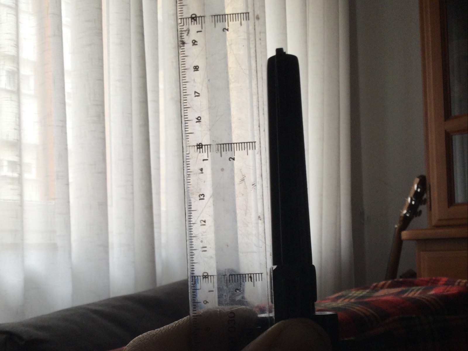

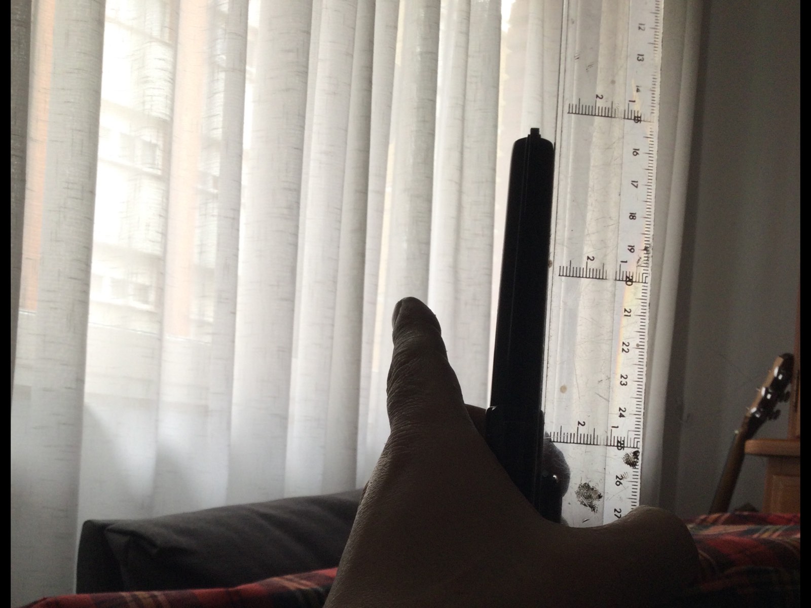

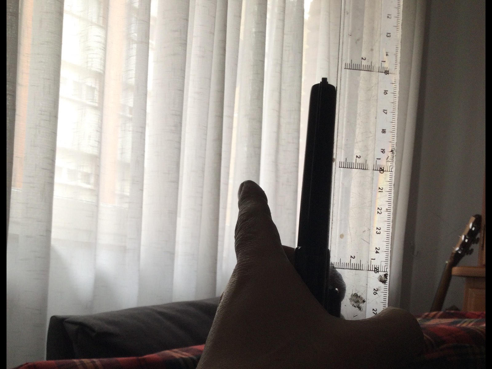

Sobre cañones "desviados", es bastante común, dentro de x margenes, en todos los fabricantes mayoritarios y no hay que darle importancia...no influye en ls precision pero si donde tira el revolver.
Como ejemplo, mi excelente Smith Wesson 34, del 22 lr...con su cañon desviado de fabrica a derecha.....con regla apoyada en lateral armazon como referencia....y que se ve a simple vista...que me obligo a llevar alza hacia un pelo mas a derecha de lo habitual.
La desviacion es como de 1mm a derecha..y el punto de mira algo mas..luego tiros a iz
Tengo algun Col t asi..."desviadito'...y no digo que SW o Colt fabiquen mal.
Yo me fijo mas materiales, mechanismos y relacion estria/recamaras

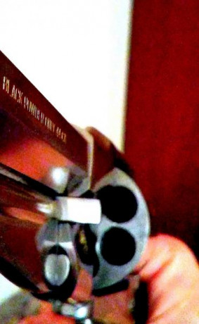

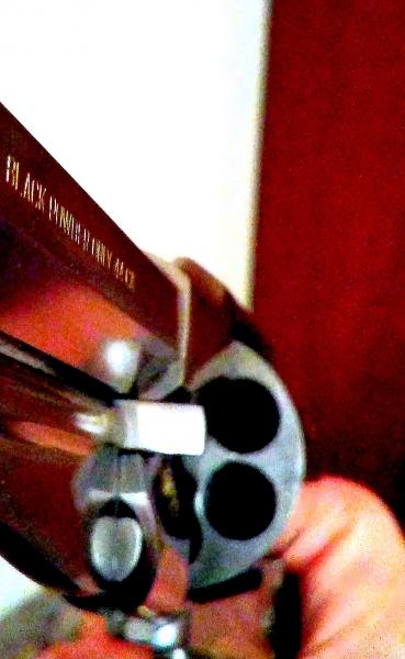

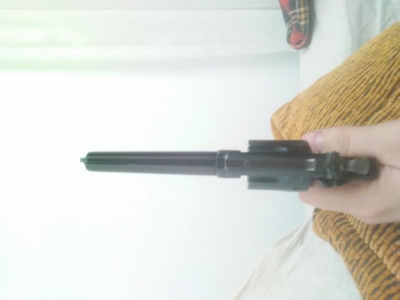

A este respecto, dire que analizando personalmete un Adams 1851, en estado muy bueno segun clasificacion NRA, pude observar una desviación del eje cañon de mas de 0,5 mm hacia arriba..o sea, el cañon no estaba en linea imaginaria conel eje, sino oblicuo desde cono de forzamiento, y ya en un Adams deane Oviedo la cosa era mas fuerte: casi 2mm hacia arriba desde recámara, punto cero, a boca,.2mm.
En los Colt de epoca no siempre las recámaras iban paralelas .sino que en calibres ingleses, algunos llevaban recamaras convergentes, talladas en angulo.( articulo revista British Handgunner 1988, medido en talleres Rolls Royce)
Resumen: mientras tire y se pueda regular con miras, lo mas normal y comun en fabricantes..... Hasta Sw lo hace.

Aclaro que lo del Adams no fue “poner una regla”, sino hacerle una simulacion 3D, con lo cual se le tomó todas las medidas amicrómetro y habia ese desfase al juntarlas y llevarlas al dibujo, Dije 0,5 mm...en realidad más...y 0,5 ya es mucho en fabricación mecánica. Por cierto, el cilindro, y el revolver entero, era “cast”, o sea, fundido.
