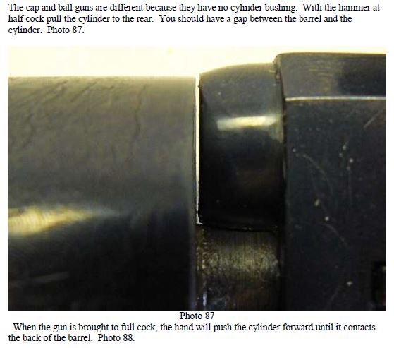

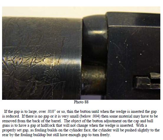

Hola Ramón,
Las razones por las que te percute las chimeneas, en un revolver como este de armazón abierto pueden ser muy variadas, mándame un privado con alguna foto de perfil del revolver donde se vea el gap que tienes entre el tambor y el cañón, si te resulta mas cómodo me mandas tu wassap por privado y wassapeamos sobre las fotos a ver que se ve.
Las replicas de estos revólveres suelen ser aproximaciones a lo que era un revolver real de la época, sujeto a las especificaciones y controles de calidad del ejercito, de esto Uberti no se libra, y detalles que el 90% de los clientes no aprecia, y cuestan dinero, los obvian, hablo de ajustes y especificaciones muy concretas, la pastilla que le pongo en la foto para ajustarlo viene esplicadada en este documento, son 4 documentos que colgaré en un hilo a parte denominado "Tuning_the_Uberti_Open_Top_Revolvers".
Básicamente, la función del suplemento que le monto se ilustra en las dos imágenes que añado ahora:
Atención: Si es la primara vez que limas, no modifiques NINGÚN ajuste de tu revolver, cualquiera de las mejoras que puedas hacerle a tu arma se puede resolver con elementos que pongas y quites sin tocar y arruinar tu arma, fijaos en las modificaciones ilustradas en este hilo que son fácilmente suprimidas retirándolas simplemente, punto pegado sobre el original, suplemento sobre el eje del tambor....
