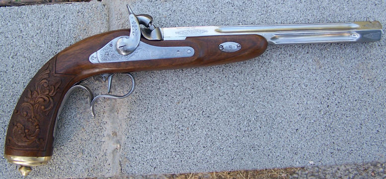

Cambiando de tercio esta foto esta sacada de internet de AR.SA.
Después de muchos años en vitrina y peleando con la señora de la limpieza para que deje las pistolas en su sitio y no le pase el paño húmedo para quitarle el polvo, pues han cogido un poco de oxido superficial, creo que estas armas tienen un tratamiento de cromo, pero no estoy seguro,, ¿ alguien sabe que usar para quitar el oxido superficial ?
gracias

Mensajepor Kilawo » 21 Ene 2018 12:17
Me parece una buena idea.
Pero yo practicaría primero en una zona pequeña.
Y quizás usaría una pasta de pulir de corte de las que usan los carroceros, de buena calidad y del poder de corte más fino posible, con un pequeño fieltro y un Dremel. Intentar pulir antes que lijar... Si no da resultado, haría una pequeña bolita con la lana de acero que te recomiendan.
Consulta en foros de metales. Hay uno de gente muy entendida: [url]foro.metalaficion.com/[/url]
Suerte.

Mensajepor boxer » 21 Ene 2018 12:29
La lana de acero empapada en aceite no raya, de hecho es una de las formas de quitar el oxido superficial en el pavón
