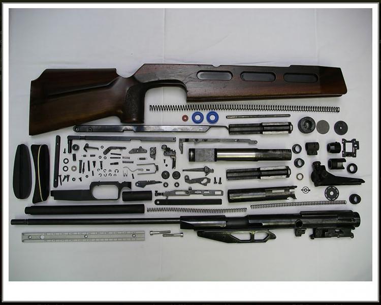

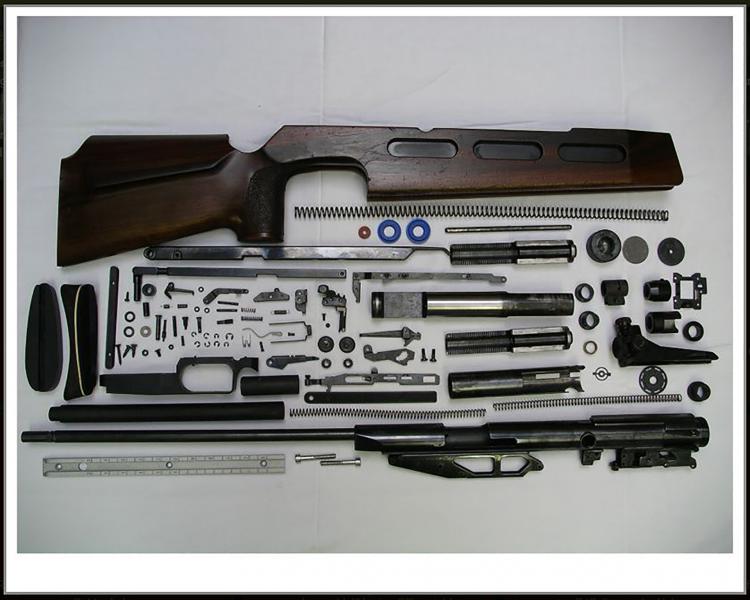

Incluso, en otra reencarnación, igual fui armero :mrgreen: vete tu a saber, pues hago pavonados, fabrico cachas, y en general, se me da bastante bien el tema de las armas, de fuego, de aire, etc. Una de las cosas mas complejas que he desmontado hace poco, es una escopetilla de balines, que en teoría (dicen), pocos son capaces en España, por lo que me han comentado, pues es una especie de puzle mecánico muy sofisticado, con dos pistones antagonistas, muelles a montones, pequeñas piezas de forma extraña, piñones, y tal, y una vez estudiado su funcionamiento, que llevo un buen rato largo, se desmonto, monto, y esta, como nueva....una foto de su despiece, sacada de la web, solo es una compleja escopetilla de balines, con la que se iba a las Olimpiadas hace 40 años....y de lejos, tiene mas piezas, y es mas compleja, que cualquier ametralladora moderna.....

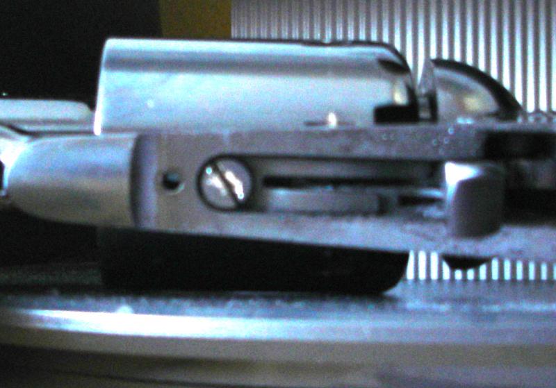

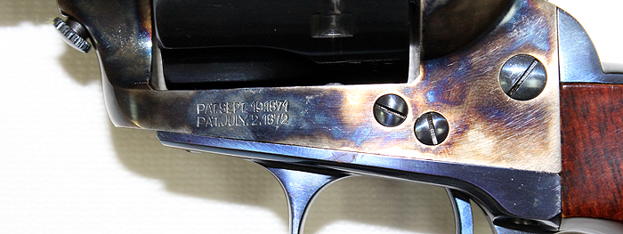

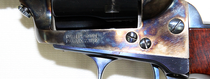

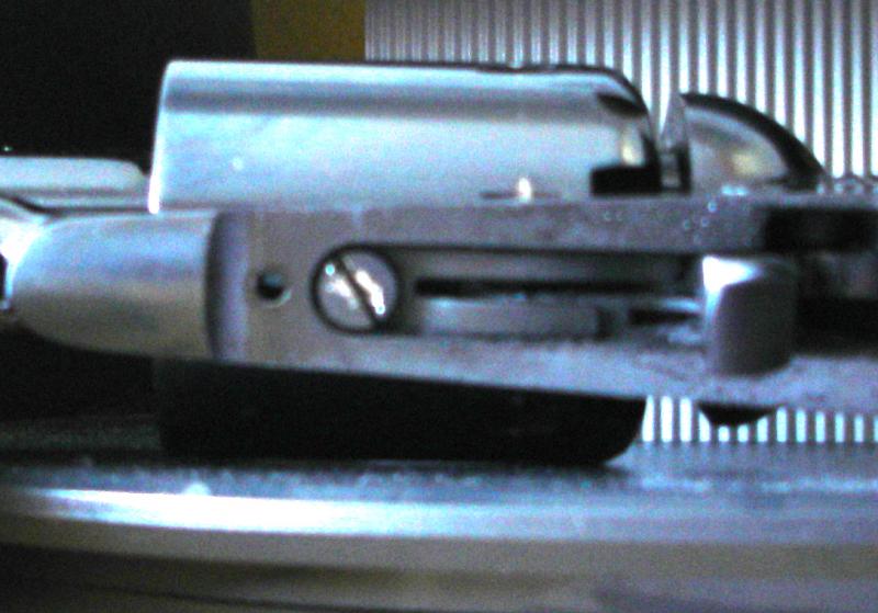

Los tornillos de mi uberti tienen un pavonado azulado que es bastante delicado y difícil de encontrar:
Lo peor es que al ponerte a hacer las cosas, después de estudiar el despiece, te empiezas a encontrar con problemas que no están bien documentados, la mala calidad de los tornillos y muelles en estas armas parece ser lo peor:
El resto creo que es de un acero forjado bastante decente y duro por lo que las herramientas y manipulación pueden ser menos precisas.
