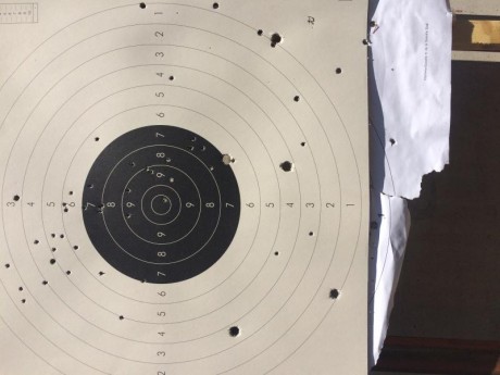

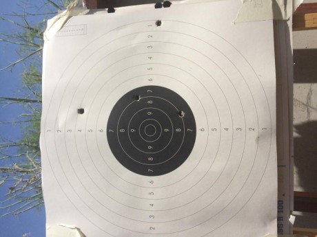

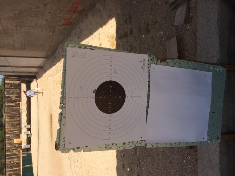

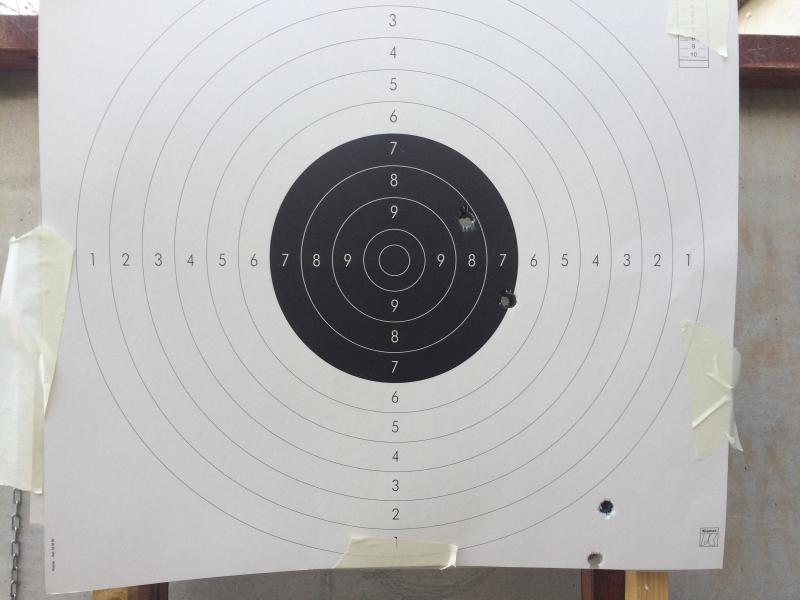

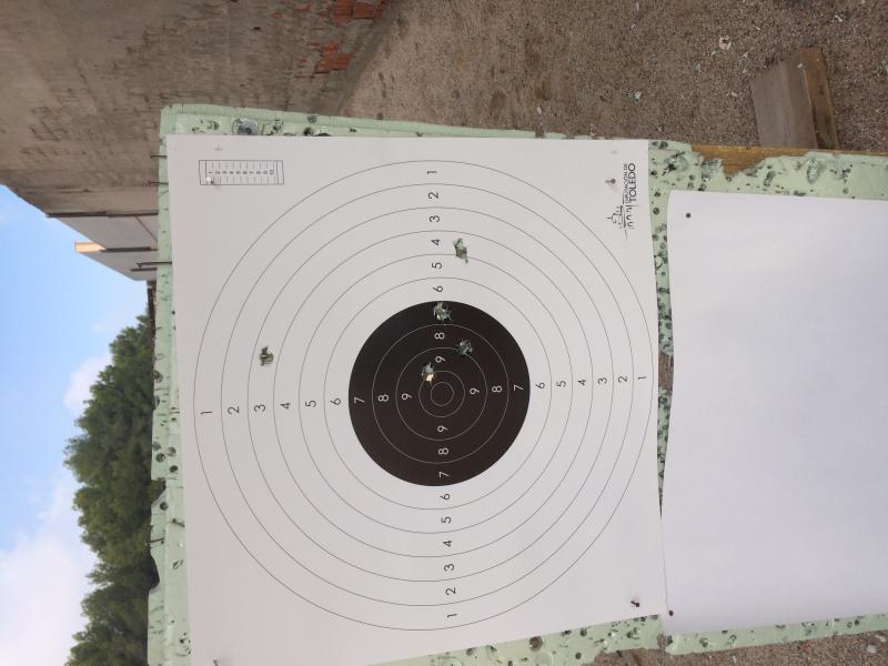

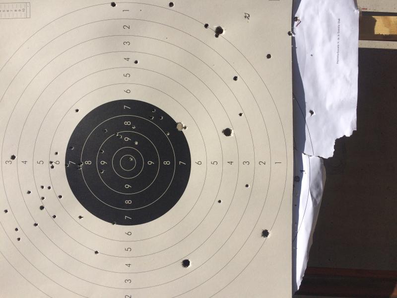

Mensajepor hbasajaun » 08 Jul 2017 13:49
Hoy por fin he tirado a 50 m
Hoy ha sido el primer dia que usaba chispa en mi vida,he tirado 15 tiros a 100 metros y no he dado a la 132
1 diaba el tiro alto es de pie sin apoyo y uno que se me ha ido a la derecha
Hoy ha sido el primer dia que usaba chispa en mi vida,he tirado 15 tiros a 100 metros y no he dado a la 131
2 diana todos de pie
Esta claro que a 100 metros magnifico mi error de derecha y aunque he movido el alza a la izquierda lo maximo no lo corrijo,ideas?
Hoy ha sido el primer dia que usaba chispa en mi vida,he tirado 15 tiros a 100 metros y no he dado a la 130
3 diana a 100 m con apoyo,se me van a la derecha
