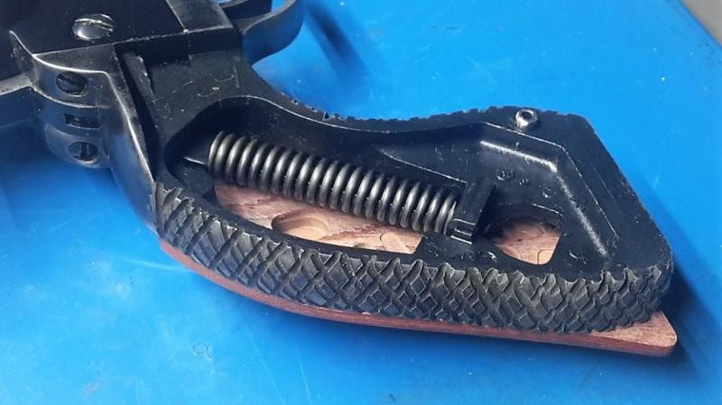

archiduke escribió:El revólver se encuentra bien de ánima y estriado porque bien que le has animado ha expresarse en esa diana y con buena carga. Eso en una pieza de segundamano es muy importante porque de no ser así no tiene solución.
El caso que expones muy diplomáticamente es una chapuza en mayúsculas y si fuera mío me quedaría con las dos primeras opciones, es decir, mientras intento la adquisición de la pieza 51 lo usaría con las cachas que expones en la primera opción.
El meterse en una ñapa de ese calibre sería en todo caso con maquinaria y conocimientos técnicos que en mi caso aunque me encantaría, carezco de ambos. Al final del enredo puede ser que te autoconvezcas después del esfuerzo para una temporada y al final sea un chino en un zapato o incluso que te quede peor todavía y entonces le cojas hasta animadversión a una pieza que solo merece mimos y elogios.
Lástima que en Madrid desapareciera el importador que hubo de Ruger y que el tema repuestos no sea fácil.
Ya nos cuentas el periplo.
https://www.brownells.es/Schematics/Ruge ... r-Old-Army
Un poco ese criterio es el que he seguido, para mí el revolver es inutilizable con ese cuadrillado, así es que si quiero hacerlo utilizable manteniendo un aspecto digno, las Pachmayr es mi solución provisional que protegeran mi mano y esconderán el desaguisado.
Pero de un revolver de avancarga, aunque sea este que es de pacotilla, se espera un cierto sabor a arma decimonónica y las cachas de goma, hostia, para cazar (donde dejen) y tirar bien pero el aspecto tactico en un revolver de avancarga no se yo si...
En cuanto a lo de cambiar el subchasis de empuñadura (Grip frame), lo cierto es que no existe una via reglada para obtenerlo porque Ruger no lo fabrica hace tiempo e incluso en Numrich no se puede comprar al contrario que algunas otras piezas, lo que sucede es que de vez en cuando aparece uno a la venta en ebay o en Gun Broker y se puede intentar, pero eso es algo que igual podría suceder mañana o no suceder nunca.
Hay otra vía aunque sea de produccción no normalizada, y es que al ser esta un arma muy extendida y usada (la caza con arma corta y avancarga tienen sus incondicionales y legalmente hasta periodos de caza exclusivos) se producen en el mercado de accesorios subchasis de empuñadura en latón para personalizar y vestir de época este revolver (también para algunas modalidades de CAS). Quizás sea posible obtener uno de estos, no sé, pero puede que si o puede que no y más cuando hay que convencer al vendedor de que nos lo venda y nos lo envíe a España lo que no siempre es fácil.
Así las cosas, tengo que intentar arreglar el desaguisado con vuestra generosa ayuda y consejos. Las aportaciones que se han hecho aquí, aunque no todas llegue a ponerlas en práctica (es imposible) si me están ayudando a considerar la cosa y me están dando algunas ideas que no habría tenido de no haber preguntado. De todas formas no tengo nada que perder, no le puedo hacer un desaguisado mayor del que tiene, y en todo caso las Pachmayr lo pueden tapar igual.
Hoy tengo un trancazo de nariz que me va fastidiar la nochevieja pero se me pasará. A partir de ahí tomaremos decisiones sobre que hacer con esa empuñadura, o más concretamente con ese "grip frame"
Mientras tanto desearos a todos Feliz Año Nuevo
Y a los de la federación Valenciana de Tiro que a ver si puede ser que en años venideros no nos metan el provincial de históricas el día 8 de Enero, ¡Coño! dadnos un par de semanitas para ponernos en forma...

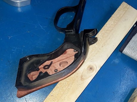

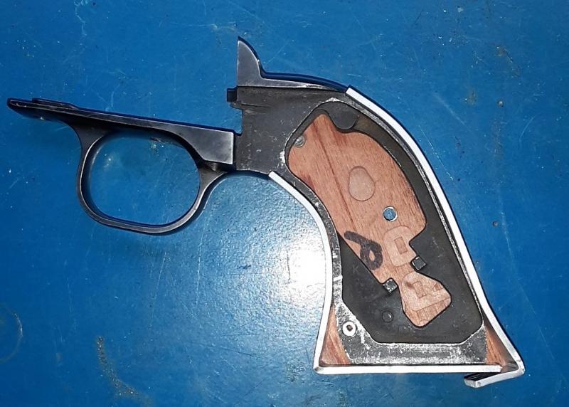

Decidido y puesto en marcha.

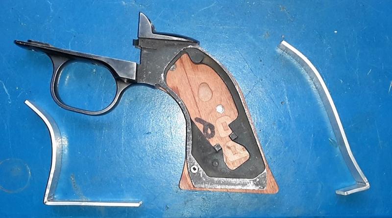

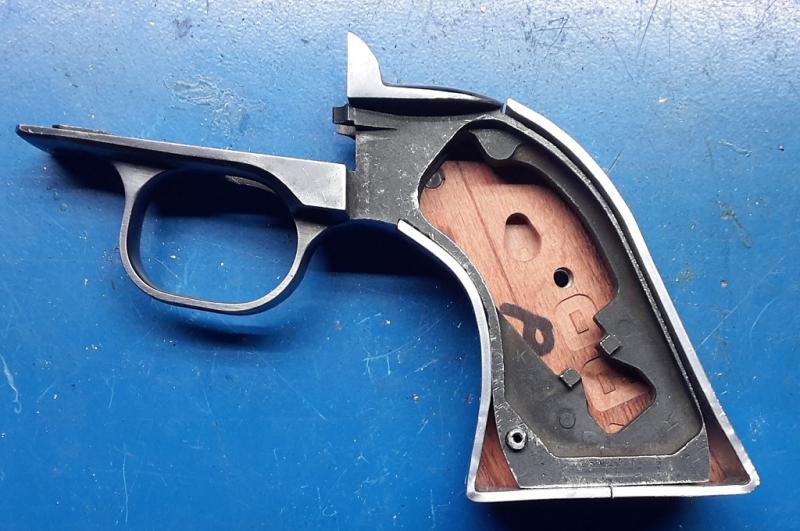

Vamos a utilizar el sistema de pletina, en principio usaré dos pletinas una para la parte el vientre de la empuñadura y otra para el lomo. El material seguramente será el latón, no hace falta más de un milimetro de espesor. Pero eso podría no ser concluyente, la alternativa podría ser aluminio o acero, pero el latón me parece más adecuado.
Mientras tanto ya he empezado a trabajar el chasis de empuñadura que he desmontado del revolver.

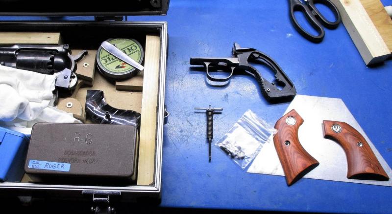

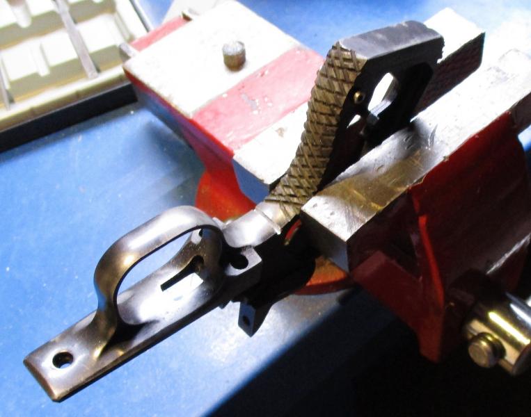

Recientemente he comprado en el foro un Ruger Old Army en acero al carbono pavonado. En las fotos del 40
Subchasis desmontado para iniciar trabajo

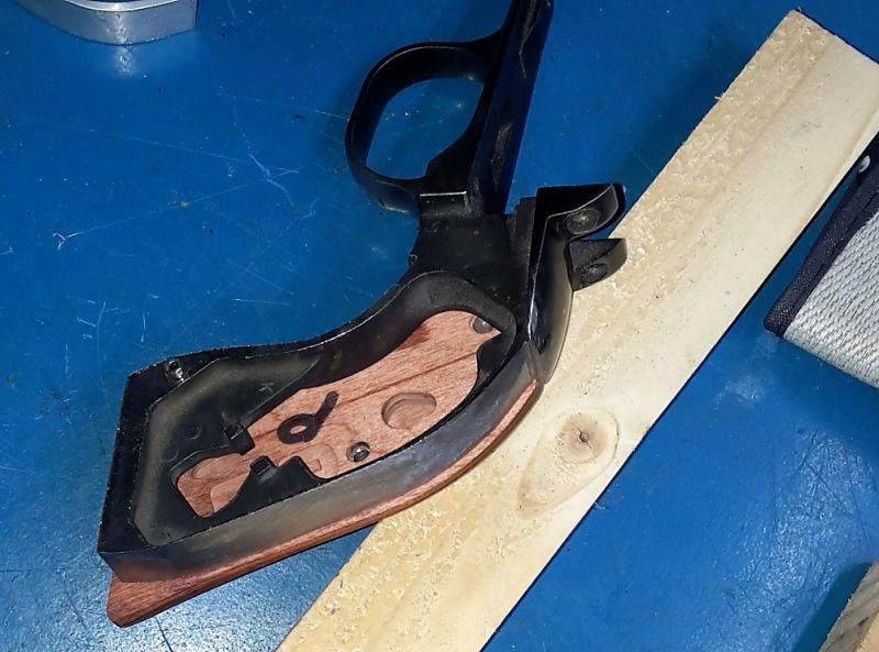

Primero hay que marcar los límites de la pletina acabando la zona a rebajar en inglete para que quede empotradita en la cuña, hay que hacer ese límite antes de meter en la muela pues la muela no tiene precisión.
Recientemente he comprado en el foro un Ruger Old Army en acero al carbono pavonado. En las fotos del 41
Hay que dar un remate en condiciones pues este acabado lo veremos siempre que empuñemos el revolver.

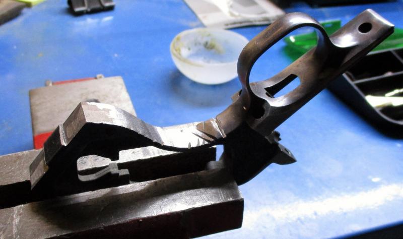

Por la parte inferior debido al guardamontes no se trabaja bien con las limas, el límite lo he hecho con un corte de sierra, despues lo afinaré con las limas de diamante haciendole el inglete.
Recientemente he comprado en el foro un Ruger Old Army en acero al carbono pavonado. En las fotos del 42
Zona dificil de trabajar esta

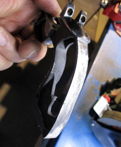

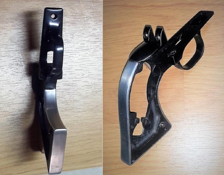

Para fijar las pletinas en la parte inferior hacemos rebajes, dejamos en acero una zona elevada cuya forma de acabado la haremos después con limas de diamante y pulidora.
Recientemente he comprado en el foro un Ruger Old Army en acero al carbono pavonado. En las fotos del 50
Encastre inferior de la pletina de lomo
A falta de algunos ajuste de acabado de precisión el lomo ya casi está terminado.
Recientemente he comprado en el foro un Ruger Old Army en acero al carbono pavonado. En las fotos del 51
El lomo va tomando forma

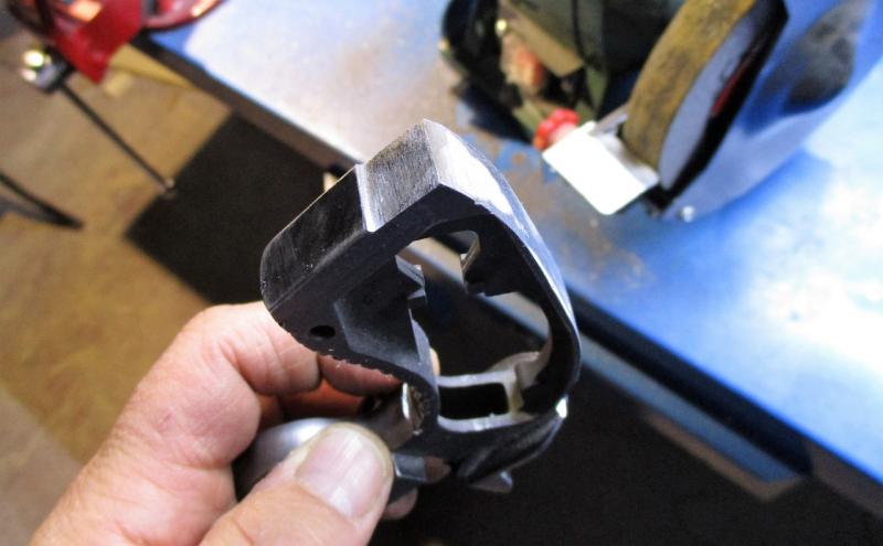

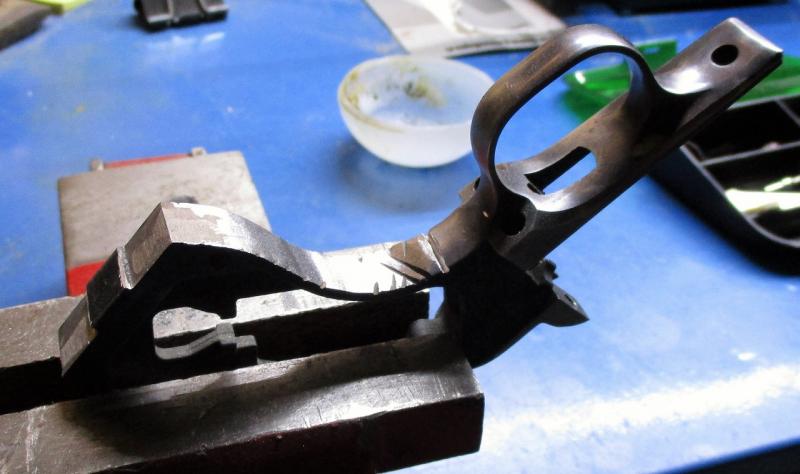

El vientre de la empuñadura es de trabajo más dificultoso, Eliminar el cuadrillado más cercano al guardamontes requerirá unos buenos ratos de dremel, mucho más lento que la muela pero más preciso, luego remateremos con las limas de diamante para hacer el encastre en cuña para la pletina.
Recientemente he comprado en el foro un Ruger Old Army en acero al carbono pavonado. En las fotos del 52
Preparación del vientre de la empuñadura

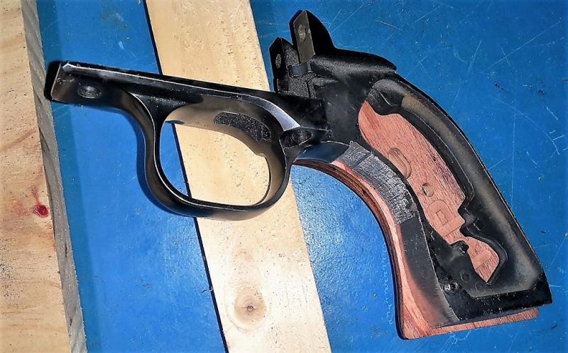

Seguimos con el mazo dando:
Ya está terminado el trabajo sobre el chasis en el lomo:
Y casi también en el vientre de la empuñadura:

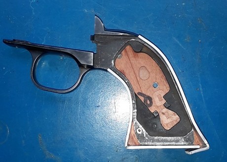

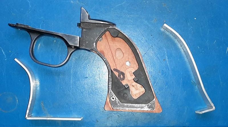

Y tambien van tomando forma las pletinas:

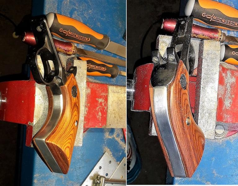

Se ven mejor puestas sobre el sitio:
La pletina del lomo la volvere a hacer pues le he cortado la patilla de base demasiado corta.

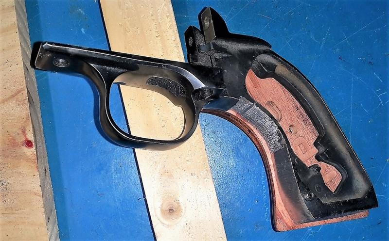

Bueno, por fín las pletinas están terminadas listas para pegar:
Recientemente he comprado en el foro un Ruger Old Army en acero al carbono pavonado. En las fotos del 90
Al final las pletinas se reparten la parte de abajo, mita para cada una

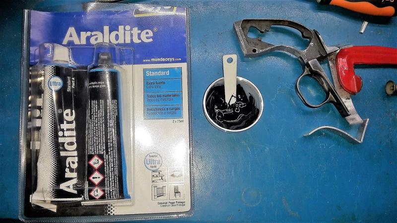

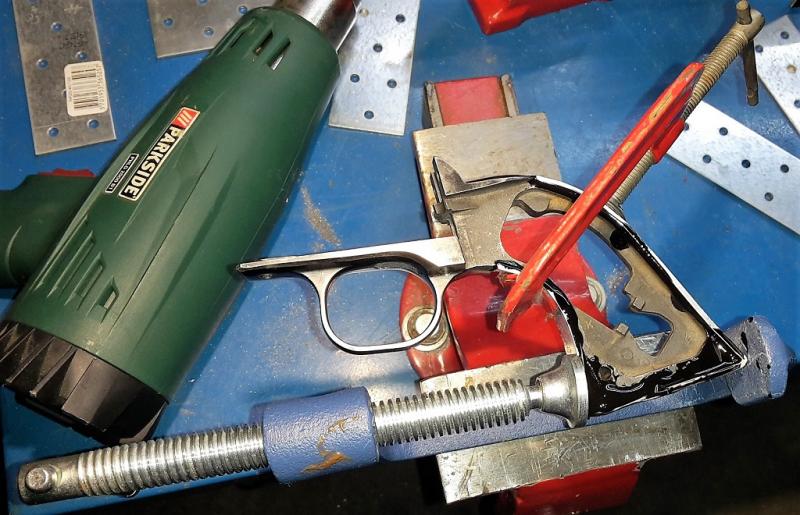

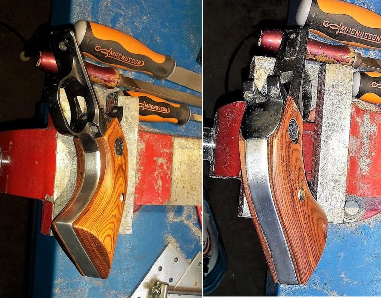

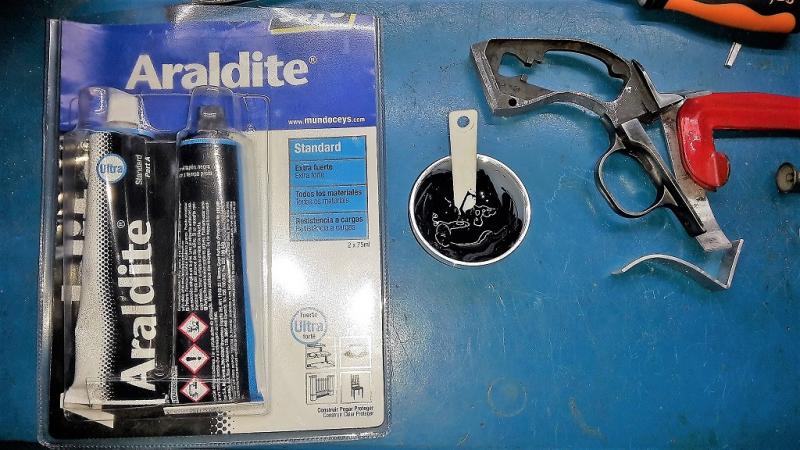

Con epoxi estandard, el más resistente si cuidamos el endurecimiento, al que he añadido colorante negro que me sobró del kit de encamado de rifle que usé en mi Santabarbara modelo A (emplee el colorante marrón y venía otro en negro), de ese modo no se verá muy distinto que las partes de metal pavonado.
Recientemente he comprado en el foro un Ruger Old Army en acero al carbono pavonado. En las fotos del 91
Epoxi estandard (no rápido) teñido de negro
Ya colocadas las pletinas en su sitio sujetas con dos sargentos mientras endurece el epoxi. Los huecos del redondeo de la parte inferior los he llenado con lana de acero de pulir, el epoxi penetra en ella al calentarlo para curarlo con la pistola de aire caliente, cuando endurece es resina armada con acero, este truco lo utilizo para reparar cuerpos de fundicion de acero o aluminio con muy buen resultado, el epoxi solo es más fragil.
Recientemente he comprado en el foro un Ruger Old Army en acero al carbono pavonado. En las fotos del 92
Con dos sargentos distintos sujetamos perfectamente las pletinas en su sitio hasta que endurezca el epoxi.
Cuando haya endurecido limaremos las pletinas para dar forma a la empuñadura y puliremos el conjunto como paso previo al pavonado que renovaremos en el acero del subchasis y haremos de nuevo sobre las pletinas mediante producto especial para el aluminio. La pletina de acero era muy dificil de trabajar y he decidido desecharla por ahora, me hubiera gustado encontrar pletina de latón pero no he podido conseguirla y la de aluminio me ha venido muy bien. Creo que no irá mal.

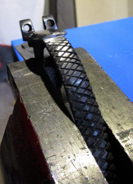

Supongo que con el comentario de que "parece bastante regular" no te referirás a esto:
No estuve presente cuando le perpetraron el moleteado, pero si tienes curiosidad te digo lo que creo, lo hicieron con una radial y, aparentemente, a ojo de buen cubero y a pulso.
Por otro lado, cualquiera que conozca un poco este tipo de armas sabe que la forma de la empuñadura es la que es para que deslice al retroceso elevando el cañón, al crear ese moleteado haces trabajar al arma a contrapelo de como fué diseñada.
Además no se pulieron las estrías por lo que solo de empuñarlo ya sentías que aquello podía herirte la mano, al dispararlo el temor se confirmaba, en la primera sesion de tiro me di cuenta de ello al primer disparo que me abrasó la piel de la palma y tuve que envolver la empuñadura con un trapo para poder disparar los otros cinco del tambor.
Es cierto que hay moletados en algunas herramientas de acero, yo mismo tengo algunas, pero, te aseguro que nada parecido a lo que había en esa empuñadura.

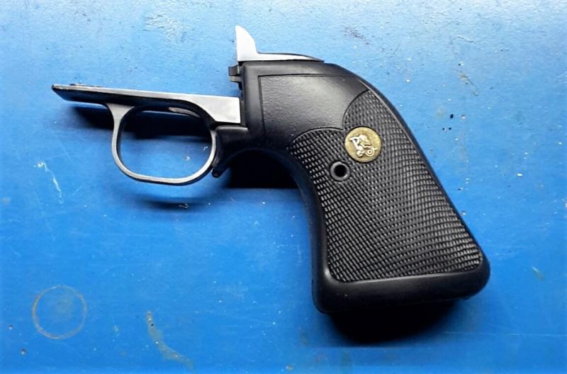

Por cierto ya me ha llegado la Pachmayr, con lo que tengo garantizado que si sale mal, al menos el arma será utilizable. :cow:

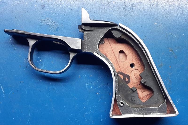

Bueno, a falta del pavonado del aluminio que no puedo hacerlo hasta que reciba el producto adecuado, he dejado la cosa ya terminada.
Así es como quedan las pletinas pegadas y pulidas
Recientemente he comprado en el foro un Ruger Old Army en acero al carbono pavonado. En las fotos del 150
Así han quedado pegadas las pletinas
Así es como se ven las cachas puestas
Recientemente he comprado en el foro un Ruger Old Army en acero al carbono pavonado. En las fotos del 151
Así quedan con las cachas en su sitio
Y así es como habría quedado si el tema hubiera salido mal hasta que consiguiera un subchasis nuevo
Recientemente he comprado en el foro un Ruger Old Army en acero al carbono pavonado. En las fotos del 152
Para tirar cargas pesadas y reserva por si no quedaba bien...

:shock: :apla: :apla: Mi mås enhorabuena maestro, ha quedado genial.
Por cierto he podido leer que tenías especial interés en pletina de latón y no encontraste. Te emplazo a que en futuras ocasiones con tu arte si requieres algún material al respecto cuentes con mi humilde ayuda.
Para dicha cuestión creo que aquí hubieramos encontrado.
https://ferreteriadelolmo.es
Me alegro y que lo disfrutes. :birra^:
¡ Salud y tiros ! :Zeb:
