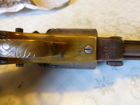

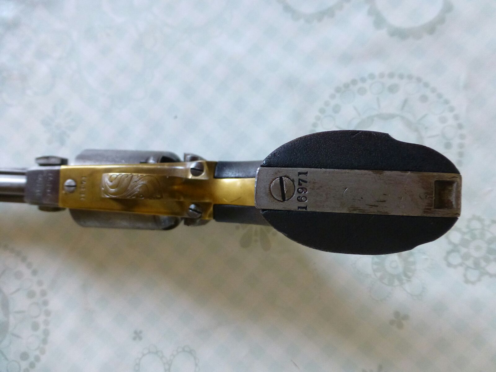

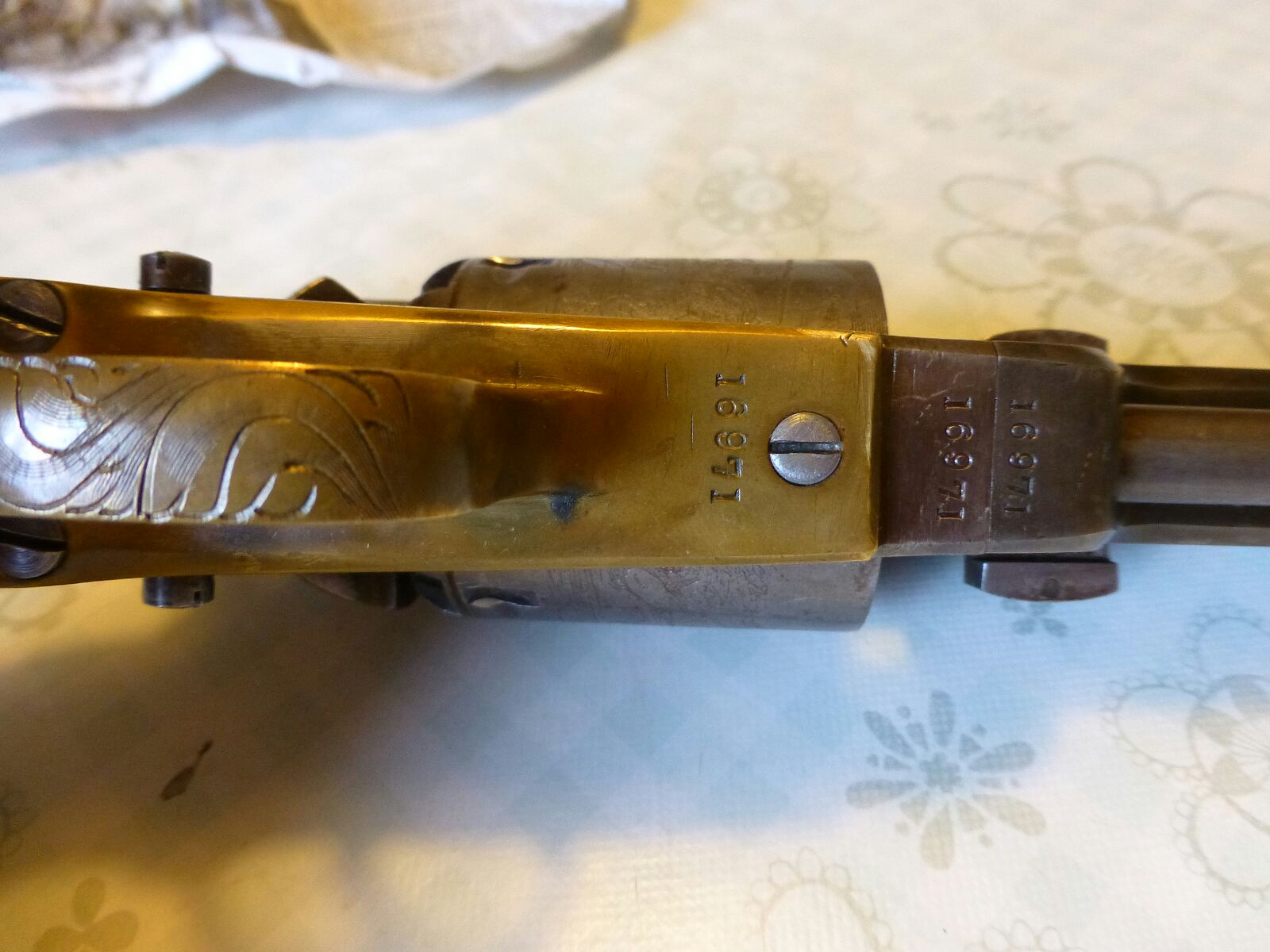

Hola buenos días,

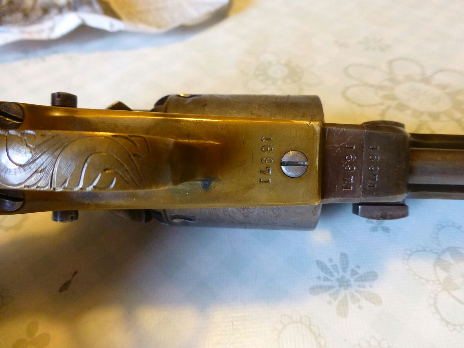

Fierabras, desde mi tableta que puedo ampliar las fotos veo que el número es el 16971, no 19971.
Referente a comparar con otras páginas en que salen verdaderos originales, desde la tableta no puedo abrir dos páginas al tiempo y me es difícil el poder comparar detalles de tanta precisión como decís, para mejor un ordenador donde poder hacerlo. Y si los dibujos son burdos o no..., Uffff ya veo que trato con foristas muy expertos, ya que yo simplemente veo un revolver precioso y si su estado es bueno y en tiro, mi pregunta es : que consola de videojuegos o cualquier otro cachivache de la actualidad fabricado en masa nos puede llenar tanto como una preciosidad como esa?, y a veces pagamos tranquilamente por tecnología que al cabo de poco queda absoleta !!.
Perdonar pero es pensar en voz alta.

Victor57 escribió:Hola buenos días,

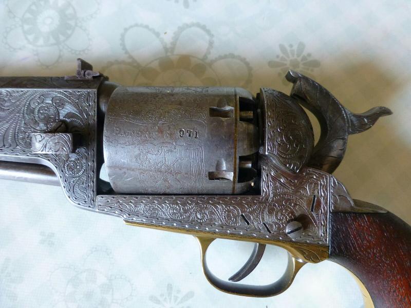

Si, las he ampliado yo también y parece que pone 16971. Es un número que también se utilizó para los colt dragoon 3 model, en 1858.
De todas formas, yo no soy nada experto, pero si se me da bien buscar y rebuscar por la red y comparar ...

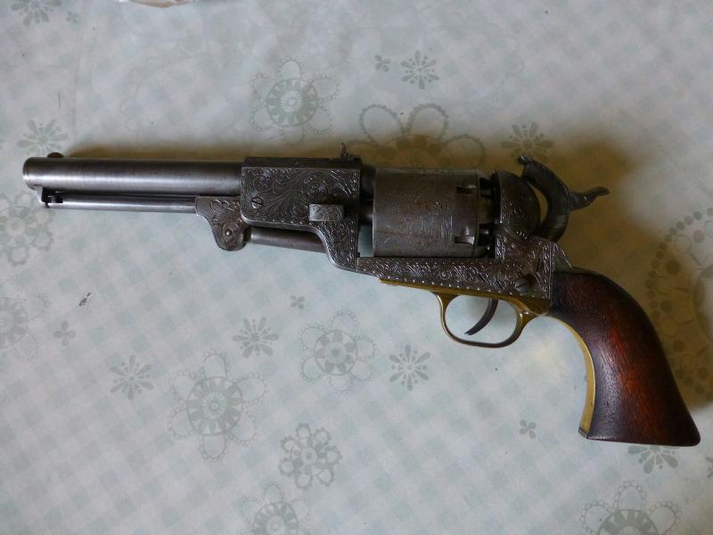

En este caso lo que tiene más posibilidades es lo que dice el compañero REBELDE, una copia belga.
Es imprescindible examinar en mano el arma, hacerle unas fotos más precisas, con más resolución y que se puedan ampliar bien en el ordenador, comparar con otras fotos de modelos originales, a ver si los números y otros detalles están en el lugar que deben, si tiene en algún sitio algún punzón o marca de banco de pruebas.

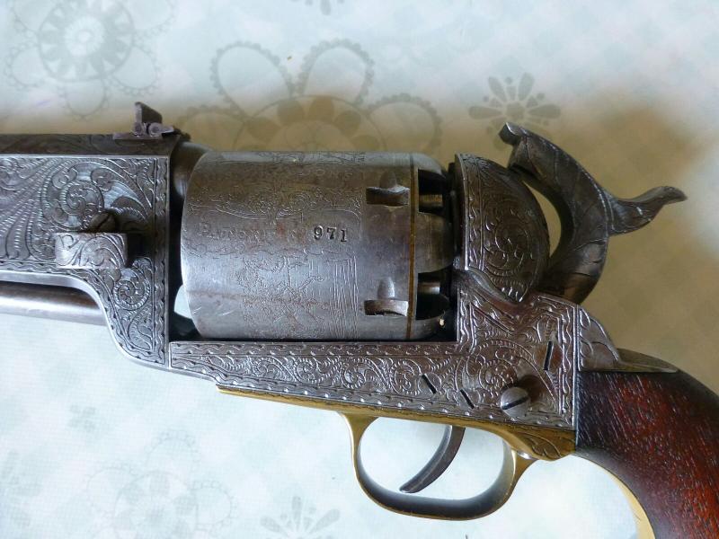

Por ejemplo,un detalle que me parece muy esclarecedor, ya lo ha mencionado REBELDE, igual definitivo ¿que diferencia se ve claramente aquí entre el colt en cuestión en la primera imagen y otros cuatro ejemplares del mismo modelo? dos de ellos también modelo con culatín y el mismo alza. Fijaos en el tamaño de las muescas que inmovilizan el tambor al amartillar el arma y en la línea circular que rodea todo el tambor entre las muescas y las chimeneas:
Son claramente bastantes más alargadas en la primera imagen que en las otras cuatro. Y la línea circular solo existe en el primero.
Y la situación de la palabra PATENT en el tambor tampoco es coincidente ...

El pasador, no tiene la misma forma, es más cuadrado en el primero y más alargado en los otros, incluso las cabezas de los tornillos parecen tener distinto tamaño:

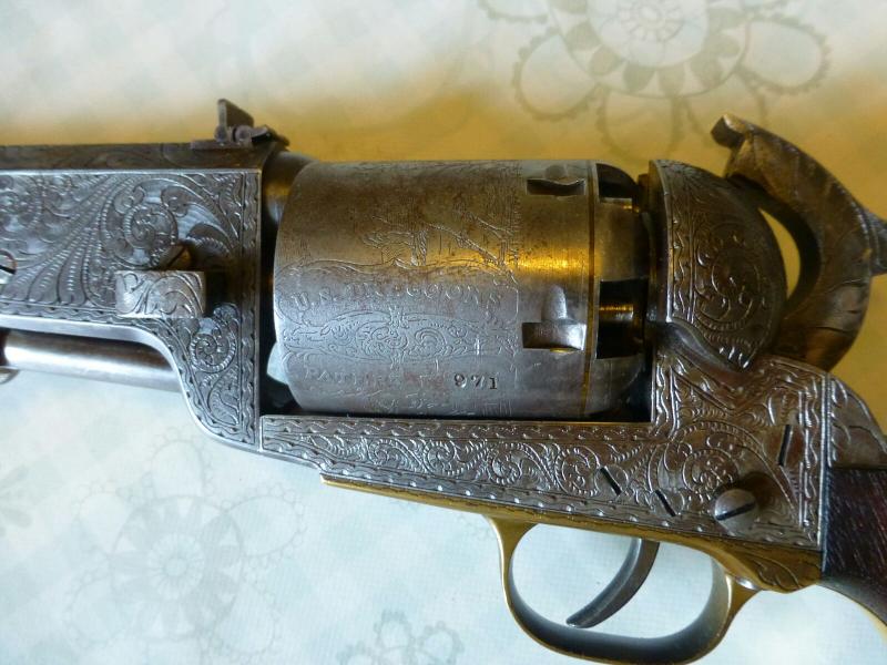

La leyenda del tambor, en el primero la palabra PATENT está en el extremo izquierdo le falta delante la palabra COLT'S y el número de serie incompleto y en posición atípica. A veces en lascopias ponían estas inscripciones distintas para que no les acusaran de copiar, incluso mal escritas a propósito, no se si será el caso:
Y la inscripción pequeña encima del guardamontes falta, aunque esa se podría alegar que la quitaron al hacer los grabados ...
El perfil del martillo también parece distinto:
La forma del gatillo es claramente atípica también ...
Vamos, que como mínimo debes ir con serias dudas de que sea un colt original, eso debe influir claramente en el precio del arma. En todo caso es un arma magnifica y si te gusta a por ella.

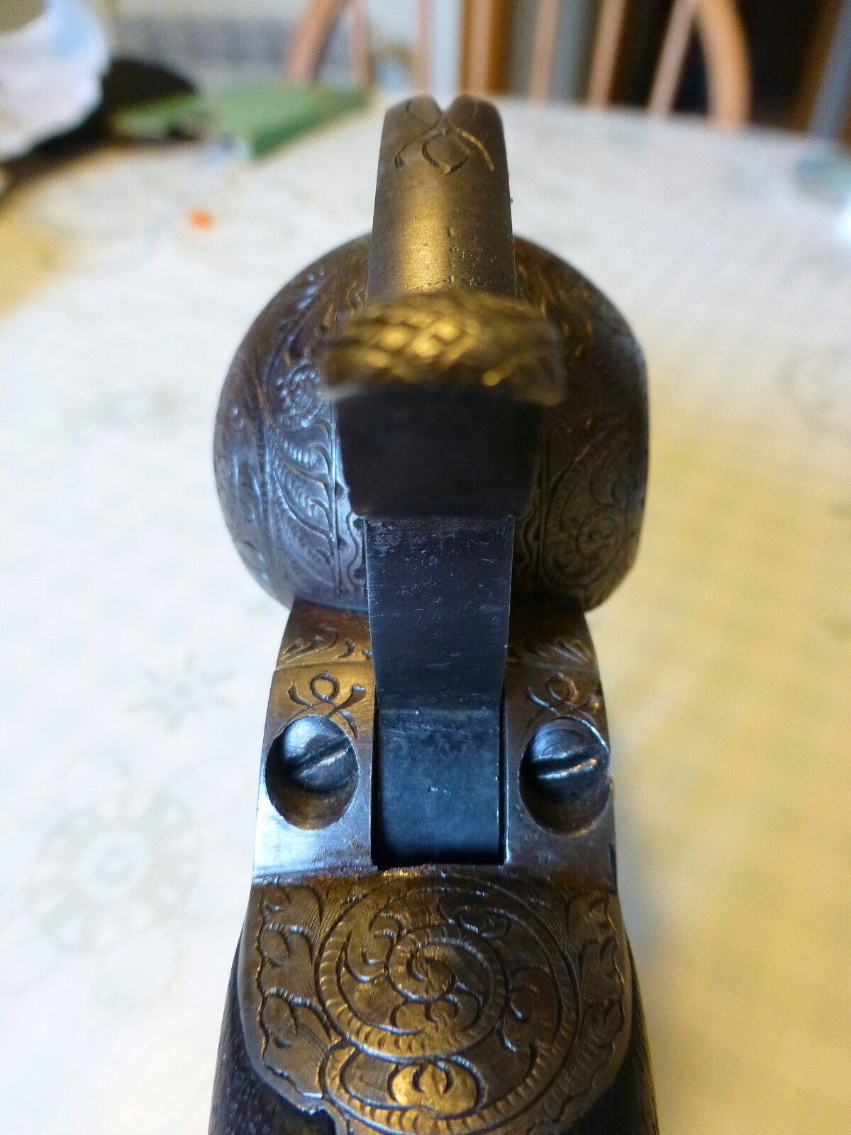

Fijaos también en la separación entre esta barra del sistema de carga y el armazón:
No existe separación en el arma en cuestión y si en los otros ejemplos.

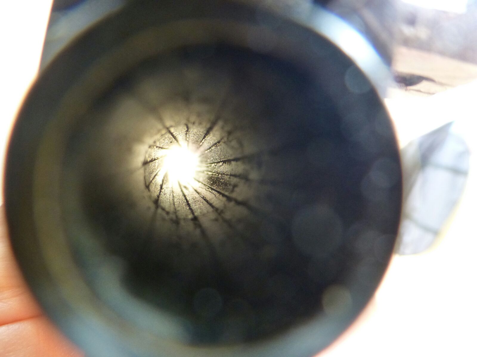

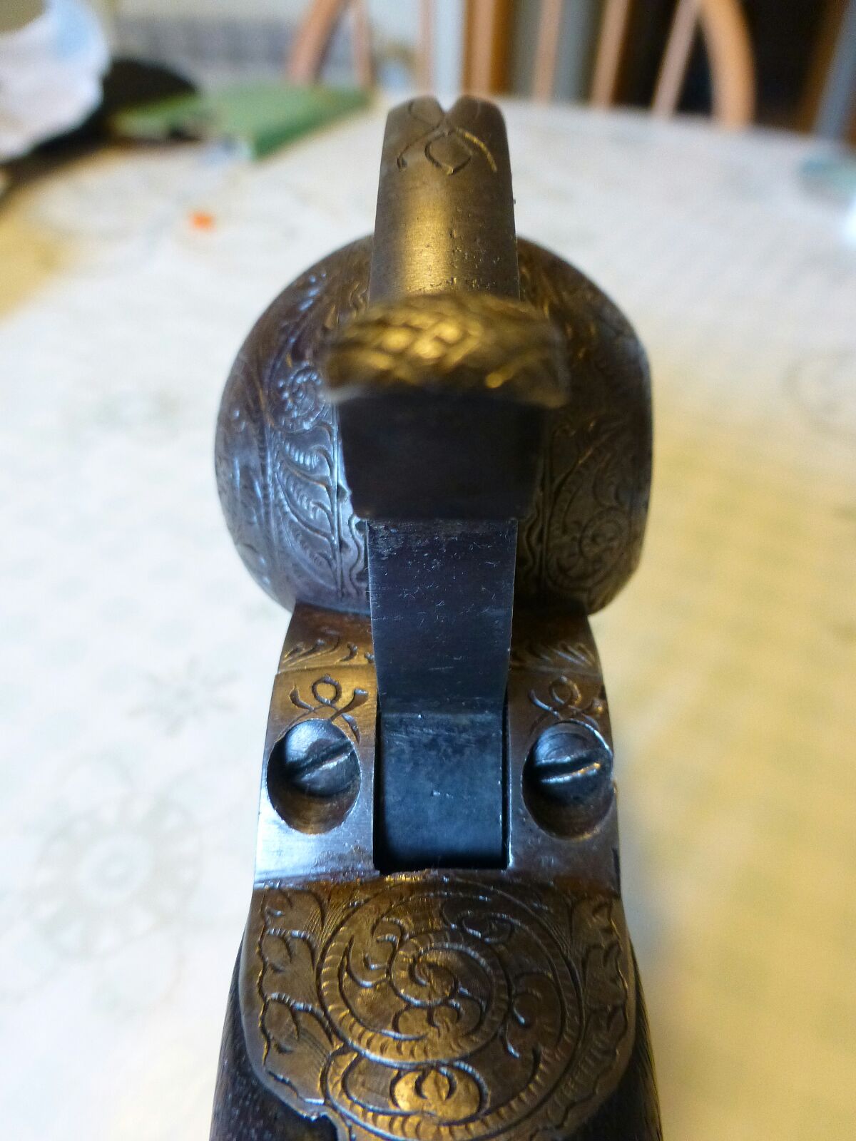

Hola buenas nuevas fotos del revolver, antes de nada decir que su propietario es una persona seria y no quiere hacer pasar una cosa por otra, simplemente tiene esta pieza y la quiere vender a su precio justo y justo es lo que uno esta dispuesto a pagar en este mundo del coleccionismo, a mi en concreto me llena la pieza pero si no es original sera otro precio por supuesto,
Hola compañeros , lo tenia en coleccionismo pero pruebo aquí a ver si hay mas información, si el moderador 120
Hola compañeros , lo tenia en coleccionismo pero pruebo aquí a ver si hay mas información, si el moderador 121
Hola compañeros , lo tenia en coleccionismo pero pruebo aquí a ver si hay mas información, si el moderador 122

REBELDE
Mensajes: 1418
Registrado: 06 Sep 2008 01:01
Re: COLT ORIGINAL IDENTIFICAR MAS FOTOS
Mensajepor REBELDE » 09 Oct 2016 18:50
Hola Beretta:
Pues ya sabiendo que, definitivamente, no se trata de un Colt auténtico sino de una copia previsiblemente belga, a partir de ahí lo que tú quieras pagar. Indaga en internet para ver lo que se paga por un arma de este tipo.
Un abrazo.

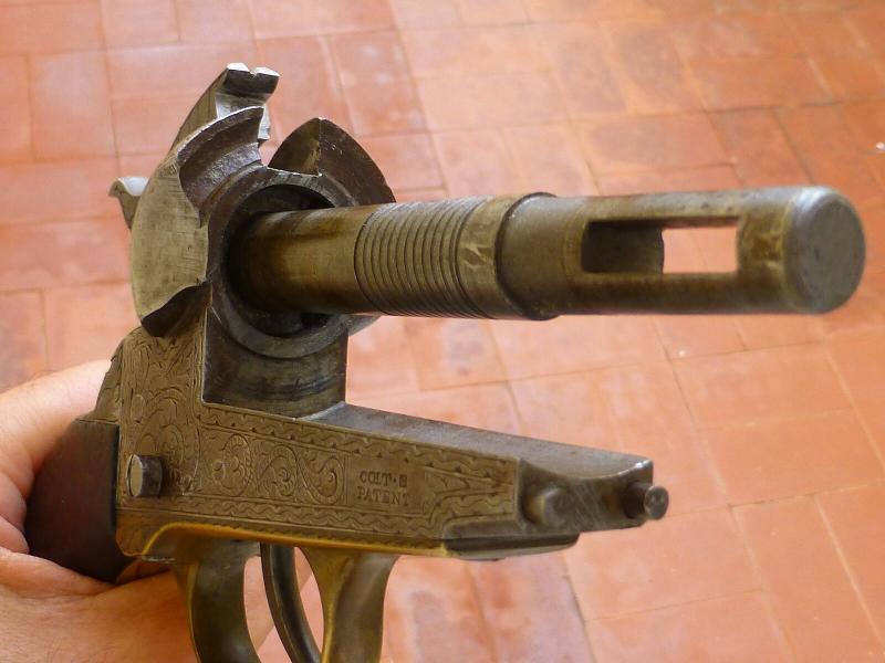

beretta
Mensajes: 1772
Registrado: 17 Feb 2007 10:01
Mensajepor beretta » 09 Oct 2016 18:55

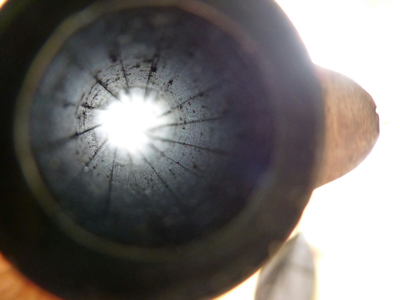

Gracias rebelde voy a añadir mas fotos, con el desmontado
Hola compañeros , lo tenia en coleccionismo pero pruebo aquí a ver si hay mas información, si el moderador 150
Hola compañeros , lo tenia en coleccionismo pero pruebo aquí a ver si hay mas información, si el moderador 151
Hola compañeros , lo tenia en coleccionismo pero pruebo aquí a ver si hay mas información, si el moderador 152
La libertad no te la dan, te la tienes que ganar

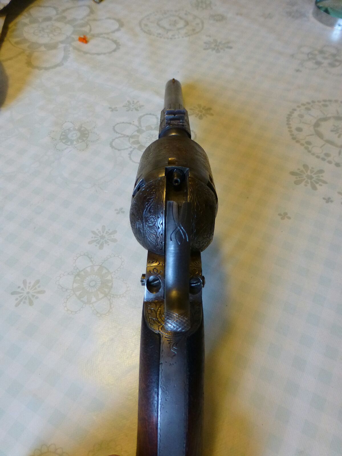

beretta
Mensajes: 1772
Mensajepor beretta » 09 Oct 2016 18:57
Otras del anima
Hola compañeros , lo tenia en coleccionismo pero pruebo aquí a ver si hay mas información, si el moderador 160
Hola compañeros , lo tenia en coleccionismo pero pruebo aquí a ver si hay mas información, si el moderador 161
Hola compañeros , lo tenia en coleccionismo pero pruebo aquí a ver si hay mas información, si el moderador 162
