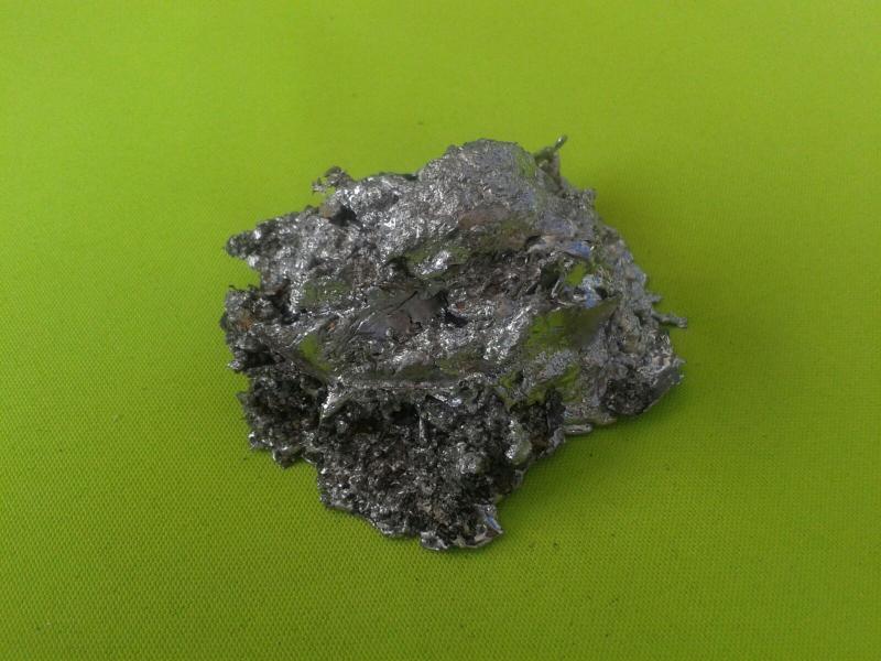

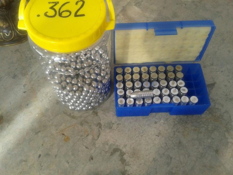

Tras dos horas de fundición, la cosecha de bolas del .362 ha sido buena y no me he resistido a hacer unos cuantos pepinos del .45 una vez "desnatado" el plomo.
Como puede verse en la foto, a pesar de ser plomo limpio ha salido bastante "nata" y yo pienso que el plomo ha quedado operativo.
He recalibrado 20 pepinos a 11,43 y NO me entran en el nuevo Gibbs, claro que es posible que este fusil de menos calibre que el que tenía tal y como se aprecia con otros poyectiles que entraban holgados y en el nuevo entran ajustados. Mañana lo comprobaremos ya que vamos a Elda Jesús y yo y entonces podremos comprobar si el recalibrado a 11,43 ha sido suficiente para entrar en el Gibbs "veterano" como lo hacía normalmente.
En la foto se puede apreciar en el culote de los proyectiles que el corte del bebedero es perfectamente liso tal y como ocurre con los plomos blandos.
Juan
Juan
