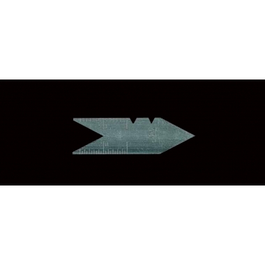

Para medir el angulo a falta de herramientas mas especificas aparte de caras puedes usar una plantilla de rosca Busca a ver si donde estaba el peine de roscas encuentras algo asi
Las hay metricas de 60 º y withworth de 55º , colocas la punta entre dos filetes de rosca y miras a ver
Si hay algun instituto por tu zona que de el modulo de fabricacion mecanica seguramente tengan un aparato que se llama proyector de perfiles que te saca de dudas en segundos
