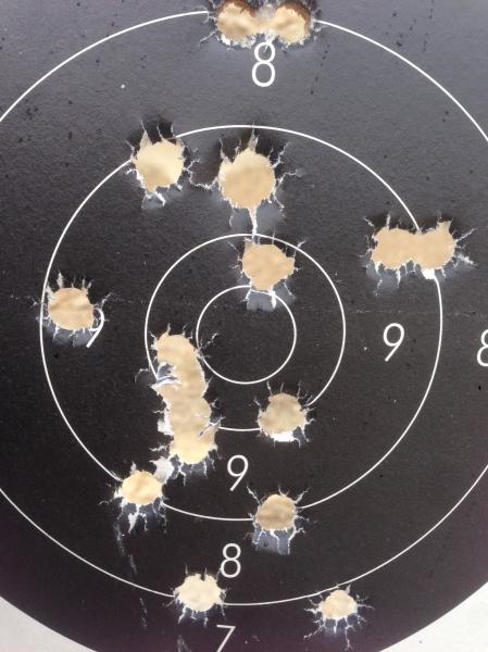

A pesar de que el día tampoco era el mejor a efectos de luz, y tras un trasteo con el alza para centrar el tiro tras la caótica sesión de tiro del martes, parece que los deberes quedan hechos.
No puedo decir lo mismo con el Jäger porque hoy le ha dado por tirar treinta centímetros a la derecha y yo pensando que era cuestión de la piedra nueva y la he cambiado por la antigua y seguía en el mismo sitio.
Ha tocado tirar de diópter y finalmente un par de tiros tocando el diez con lo que he dejado el ajuste final con un nuevo cambio de piedra para Granada.
Para los que tiran con sémola y tienen problemas de suciedad para bajar los últimos proyectiles de la serie de 13, yo tiro 20 disparos sin el menor problema de carga y resultados en el blanco........ sin sémola insisto.

En general en las tiradas de 100 no hice malas agrupaciones solo que no estaban donde debían.
En Whitworth un trabajado 94, con los tres últimos tiros "sucios" en los que el Hawken me recordó esa pequeña pega que tiene cuando decide que está sucio y el chispún está presente. Una pena porque el segundo blanco, tras dos correcciones empezó con tres dieces en la mosca y luego tres ochos cada uno en un sector distinto que yo achaco al mal encencido. Una pena que en el primero solo hiciera un diez con seis nueves agrupados a derecha e izquierda (dos correcciones evidentemente mal hechas, aunque la segunda me llevó al 10).
En Minié empiezo con dos tiros altos a las doce (6/7), corrijo y me hago un boquete en el 9/8 a las tres. Intento corregir ligeramente a la izquierda metiendo punto y me voy demasiado a la izquierda y bajo. Un desastre.
En Maximilian, una de las mejores tiradas del año con siete impactos en una moneda de dos euros pero en el 7/6 a las seis que por más que intentaba meter punto mas alto parecía que un imán me llevaba el tiro bajo. Debía de haber tocado el diópter, sin duda alguna, pero no lo hice confiando que simplemente con meter el punto corregía el problema. total, una mi.....da pinchada en un palo.
Pero lo peor estaba por llegar en los 300. Ciertamente llevaba una temporada extraña con el Gibbs, con agrupaciones malas y con disparos muy alejados de los demás............ sin olvidar el CERO pelotero que me hice en el Cto de España, que yo achaqué a varios problemas y que no me alertó del desastre que se avecinaba.
