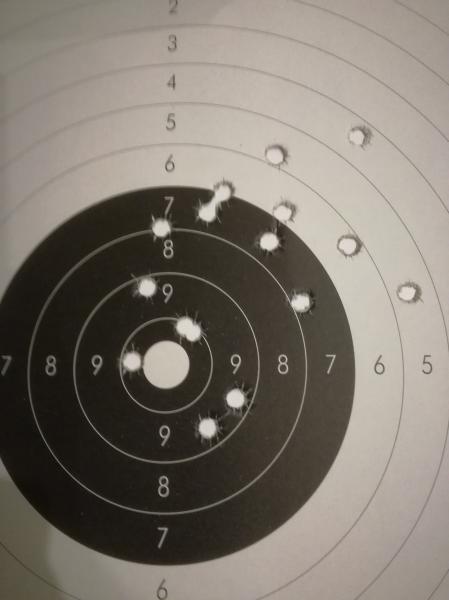

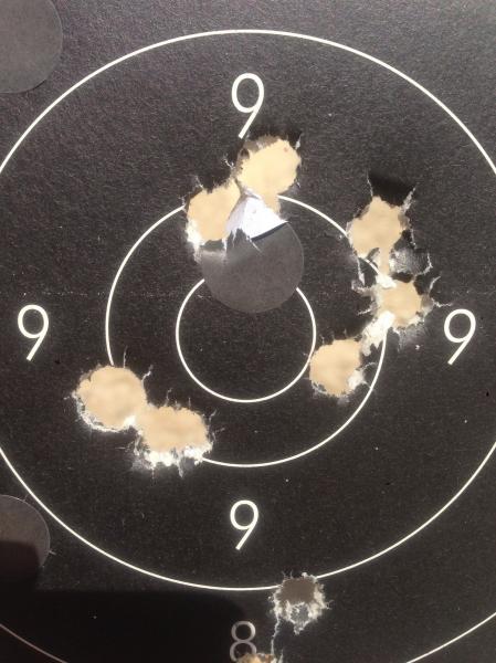

Hoy he realizado un par de pruebas........ alguien dirá. ¿pero este nunca acaba de hacer pruebas?...... pues no, porque en ello está lo divertido de esta afición.
La primera que me rondaba hace tiempo es el recalibrado para el Hawken que he vuelto a .451 abandonando el .450 al que fui desde el .451 porque era más cómodo el proceso de carga ya que con el .451 hay que apretar un poco para asentar el proyectil......... pero estaba siendo evidente que lo que ganaba en comodidad lo estaba perdiendo en precisión. Como en todos los cambios que se hacen en avancarga tendremos que confirmarlo y la verdad es que me empieza a pillar el tiempo porque tengo apenas una semana para el europeo en Granada....... pero ¿quien dijo miedo?
Los dos ochos bajos creo que son un problema de falta de fijación del diópter en la posición adecuada, que ya he visto que puedo solucionar con un mayor apriete......... deberes para el lunes.
La segunda prueba es con los calepinos del Jäger. Cuando empecé a tirar con él, utilizaba unos calepinos bastante gruesos que obligaban a dar fuertes golpes para iniciar la bola y la dejaba algo plana........ pero recuerdo que en el estreno del arma me hice un 92 y la vez siguiente un 95..... y entonces cambié de calepino y aunque he hecho buenas tiradas, la verdad es que he perdido bastante el norte con este arma.
El caso que el otro día se me ocurrió poner "doble" calepino (por favor los puristas no os rasguéis las vestiduras) y mira por donde la agrupación se cerró como por ensalmo. También es verdad que el punto de impacto cambió drásticamente (se fueron al seis a las ocho) y no pude corregir con el diópter porque no llevaba un destornillador adecuado para aflojar la piruleta en dirección.
Hoy he ido para confirmar las sospechas y en principio me sigo creyendo que con un calepino más grueso va a ir mejor. Lo que pasa es que los que había preparado no han dado la talla al mojarse, pues se han quedado fofos y he vuelto a poner doble calepino y he estado corrigiendo en deriva y altura con lo que no merece la pena poner la foto del blanco aunque creo que hay que seguir en la línea. Además he podido hacer solo ocho disparos y he probado la segunda llave que va de repuesto y que por cierto no ha dado la talla con ciertos retardos en el encendido. Hoy he comprado un tejido que creo que me da el grosor y trama adecuados y que el lunes me va a dar una alegría. Esto también es lo bueno de la avancarga que te puedes ilusionar por poco precio
Juan

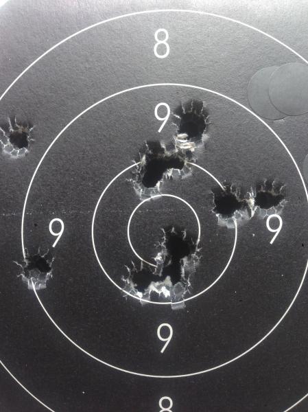

Hoy último entrenamiento a 100m y como había que dejar los menos cabos sueltos tocaba concentrarse y apretar.He dejado el Gibbs para el final porque ha amanecido nublado y la luz dejaba mucho que desear.Un buena diana en conjunto,la correa en su sitio,los codos que tanta guerra me dan los he corregido sin parar hasta dar con la postura y al final han salido los puntos.Pese a un 8 en el quinto disparo que no se que pinta ahí he tirado muy seguro y he cerrado la diana con 4 dieces y un 9 metido en el diez,total 97 puntos.Ahora Granada y que Dios reparta suerte.

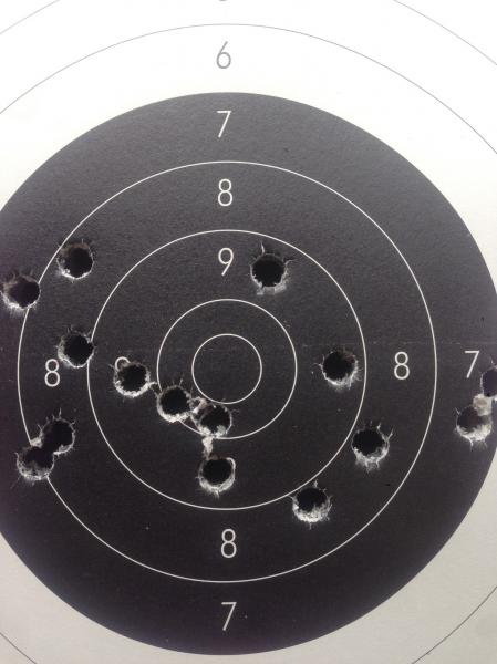

Voy a comentar la diana a cien metros de esta mañana no por que sea buena , pues no tendria nada que comentar, si no por un asunto muy hablado como es la limpieza. A sido descarado. He empezado con dos nueves i un diez, i luego el ocho de la derecha que lo he visto al disparar, para mi el unico tiro que he tirado mal. Otro nueve i a partir de ahi el cachondeo, un tiro al 7-6 a las cuatro i otro al 7 a las once. Hoy en vez de agua jabonosa he usado limpiaparabrisas del cohe para humedecer los trozos de bayeta. Me he imaginado que era suciedad i me esmerado mas en la limpieza del proximo tiro que a vuelto al nueve, i los dos proximos he limpiado como antes, una pasada con cada cara de la bayeta i se han vuelto a ir, al 7 i 6 a las diez. Viendo claro que era un problema de suciedad, que el limpiaparabrisas sin rebajar no me estaba funcionando los ultimos tres proyectiles he practicado limpieza mas profunda, una bayeta con limpiaparabrisas por las dos caras (pues no tenia nada mas) i dos bayetas mas secas por las dos caras. El primero de los tres tiros se ha ido arriba al cinco pero me he dado cuenta que no habia puesto el diopter en su posicion original pues como tiro con 70 gn se va para adelante con el retroceso, tiro bien centrado pero alto, los otros dos disparos con el mismo proceso dos nueves. Como conclusion que una buena limpieza es primordial entre tiros i que el limpiaparabrisas me ha dado mal resultado con diferencia comparado con el agua jabonosa utilizando el mismo proceso.

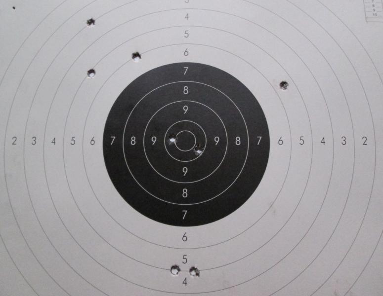

He querido probar si era capaz de darle a una diana normal a 200 m. con el rigbyº pues la parte en negro de la diana a esa distancia vista con el diopter i tunel aparece como un punto minusculo. Los ocho proyectiles que me quedaban han entrado en el papel con la curiosidad que el tiro en el dos la carga a sido un poco diferente. Como se me habian acabado las bayetas uilizaba trozos de trapo para limpiar i en el ultimo tiro se me ha quedado el trapo dentro de la recamara. Polvora, semola , trapo de limpieza con labaparabrisas i el proyectil encima , i aun a entrado en el papel.

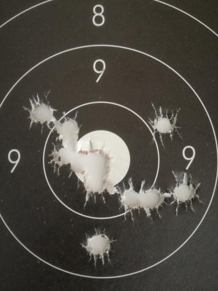

Bueno, hoy parece que el Hawken ha quedado visto para el europeo con una gran tirada (99) una vez identificado un problema con la correa. Por lo tanto, el recalibrado es el adecuado y ahora solo falta que por una vez en la vida y sin que sirva de precedente empiece la competición con un par de dieces en el pavo. Lo cierto es que esta vez SI voy a entrenar para asegurar en lo posible empezar sin errores.
Los dos disparos a la izquierda los he leído perfectamente y lo que más me ha gustado ha sido que he sabido bajar el grupo de dieces alto a otro mas centrado.
Con el Jäger he andado menos fino aunque con interesantes conclusiones. Los calepinos nuevos de .5mm me gustan y he tirado con las dos llaves, con la "titular" he agrupado del centro a la izquierda y con la suplente a la derecha.
Las dos piedras me están dando muy buen encendido y aunque la piedra de la llave titular ronda ya los cincuenta disparos, me inclino por mantenerla para el campeonato. Mañana seguiremos tirando y perfilaremos esta decisión que en las armas de chispa es clave.
La única noticia mala es que volviendo de cambiar el blanco me he torcido el tobillo como hacía mucho tiempo que no lo hacía (soy propenso a ello) y ando bastante jodido, aunque evidentemente no me va a parar el entrenamiento, pues afortunadamente a esto no se tira de pie
Juan
