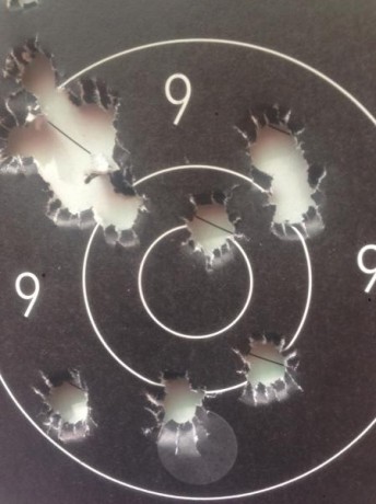

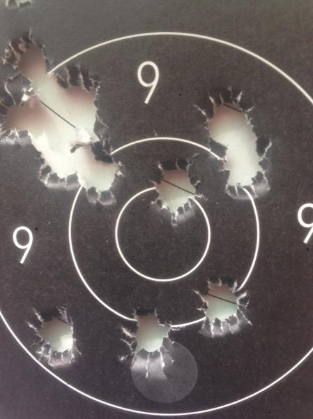

Voy a comentar un detalle que me ocurrió en el último entrenamiento el martes pasado y que me dejó mosca un buen rato, pero que curiosamente coincide con algo que leí de un tirador australiano de larga distancia del siglo pasado.
Este tirador escribe que cuando por error se produce una carga doble, aunque sea sin proyectil, hay que no solo limpiar cuidadosamente el ánima sino que hay que descartar el siguiente o siguientes disparos porque serán erráticos.
Yo no había hecho demasiado caso a este aviso a pesar de que tengo cierta propensión a cometer ese error (lo he hecho dos veces tirando con cargas de 180 grains de lo más simpáticas)
El martes antes de empezar la serie de entrenamiento hice una prueba con mayor carga de la estandar de 55 grains que uso en el Hawken, y con un proyectil que siendo empapelado no estaba bien recalibrado y tuve que retirar el papel y engrasar someramente para que entrara.
Lo cierto es que luego me puse a tirar con los parámetros habituales y los dos primeros disparos fueron dos sietes uno a las cuatro y otro a las once :shock:
Además en el proceso de limpieza del segundo disparo allí salió de todo menos dinero, no era plomo, pero era una especie de pasta de suciedad que no había visto nunca.
Luego la cosa se normalizó y el tiro se fue agrupando, primero a la izquierda y tras la corrección ya empezaron a entrar dieces.
¿A ver si el australiano lleva toda la razón?, asunto a vigilar.

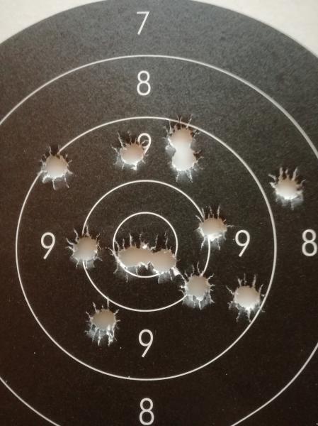

Hola Juan,el detalle que comentas lo he sufrido en mis carnes en mas de una ocasión y es cierto que al menos el siguiente disparo tiene vida propia,se nota cuando bajas el proyectil que entra con mas dificultad como a tirones.Por suerte,tirando a 100m,siempre me ha pasado entrenando y aunque limpio en profundidad el cañon antes de hacer el siguiente disparo suele ir fuera del grupo.Tirando veterli tambien me ha pasado y el resultado es similar.
Hoy he vuelto a tirar con el Gibbs,pese a que he vuelto a hacer 94 puntos estoy contento porque las condiciones de luz han sido cambiantes toda la mañana y tan solo he mandado un disparo fuera del nueve.He podido tirar cuatro dias en lo que va de agosto,que es mas de lo que he tirado en todo el año,lo que me permite coger la postura casi de forma mecanica,falta pulir algun error de tensión en la correa para poderlo hacer bien en Granada.

Buen blanco Tristán, ahora hay que ver como cerramos la agrupación. ¿Que parámetros de carga usas?, ¿tiras con sémola?, hay que hacer algún cambio a ver si se cierra, porque es evidente que le tienes cogido el tranquillo.
Lo de que te salen disparos anormales tras un error de carga es interesante y seguiremos con el foco puesto en el tema a ver si alguno de los lectores nos confirma este tema.
