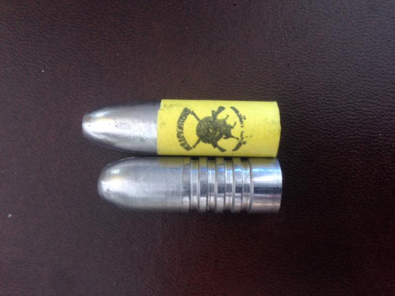

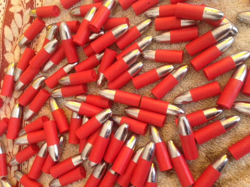

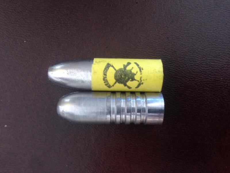

Ayer tocaron pruebas en Elda de los proyectiles LAZAR engrasados y de los nuevos BF580S empapelados
Yo tuve problemas de recalibrado para mi Gibbs y por lo tanto le tocó al maese Jesús ejercer de banco de pruebas.
Primero probamos los LAZAR engrasados con dos tipos de grasa, la clásica que yo uso y de la que ya hemos hablado mucho, y la que utilizó LAZAR en cuatro proyectiles de los de prueba.
No hubo diferencia alguna en relación con el comportamiento de los proyectiles por la grasa. El resultado fue muy esperanzador y del blanco de la foto hay que eliminar los ochos que fueron hechos con otros proyectiles.
Puede parecer que hay cierta dispersión, pero cuando se consiguen más de tres impactos juntos se puede considerar que el proyectil es muy aceptable ya que no hay que olvidar que no se está utilizando torreta y el indio tiene sus problemillas.
Con los empapelados utilizamos dos pólvoras, la Suiza del 4 y la del 5 en los dos casos, así como con los LAZAR con carga de 90 grains.
Con la suiza del 4 no fue mal la cosa aunque tuvimos problemas de carga (el proyectil se "agarraba" en los últimos diez centímetros) producidos por una limpieza deficiente del cañón tras cada disparo. Cuando se utilizan proyectiles empapelados hay que ser muy, pero que muy cuidadoso con la limpieza y el patrón mínimo es meter un trapo mojado dos veces y uno seco otras dos.
No sé si fue el cambio de pólvora a suiza del 5 o que finalmente conseguí que Jesús limpiara como Dios manda y los expertos recomiendan, el caso es que los cinco disparos con la S5 fueron cinco dieces.
Resumiendo, los dos proyectiles han pasado la prueba con creces, y teniendo en cuenta que los Bullfighter ya no son prototipos, ciertamente el salto a las largas distancias se presenta ilusionante.
Espero que el sábado podamos darles la alternativa (a los empapelados) a 1000 yardas......... con permiso de la autoridad que la cosa parece que está complicada.

Hola amigos, para el que caiga en este hilo por primera vez, aclarar que viene del: ¿Se puede detectar 10
BF580S vs LAZAR
Hola amigos, para el que caiga en este hilo por primera vez, aclarar que viene del: ¿Se puede detectar 11
LAZAR
Hola amigos, para el que caiga en este hilo por primera vez, aclarar que viene del: ¿Se puede detectar 12
BF580S

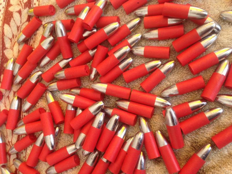

Hoy hemos estado haciendo pruebas y entrenamiento de 300 yardas y la verdad es que no ha ido mal la cosa.
La serie "puntuable" con proyectiles empapelados BF580 y carga de 90 grains con suiza del 4 y taco (que es la fórmula que tenemos mas consolidada para ir a Australia aunque todavía hay que probar cositas) ha quedado:
V554434V45 total 44.2
Con eso no se gana en Australia pero nos vamos acercando.
Hemos probado la misma carga con Suiza del 5 y la diferencia ha sido mínima (dos cuatros y dos cincos), por lo que creemos que al menos a esta distancia las dos pólvoras son intercambiables lo que nos permite poder ampliar la posibilidad de conseguir "carburante", que ciertamente no está resultando fácil para variar.
Los BF580S se han comportado bien y ya somos capaces de recalibrarlos a 11,41 y 11,43, con lo que en cuanto complete los 1500 necesarios para el mundial los largamos para Australia (ya tengo 1000)
En la foto está mi tirada más la de Jesús
La parte negativa es que hay problemas para entrenar en Agost por lo que va a ser complicado validar las capacidades del BF580S en las distancias largas. Habrá que esperar a Parga en Julio
