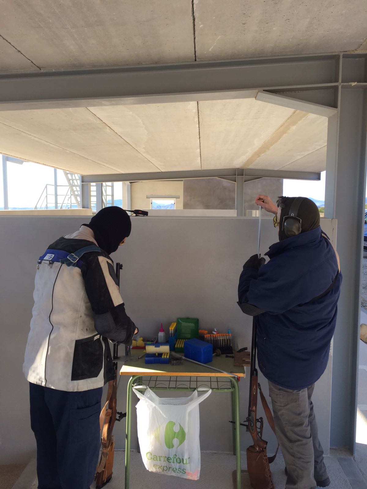

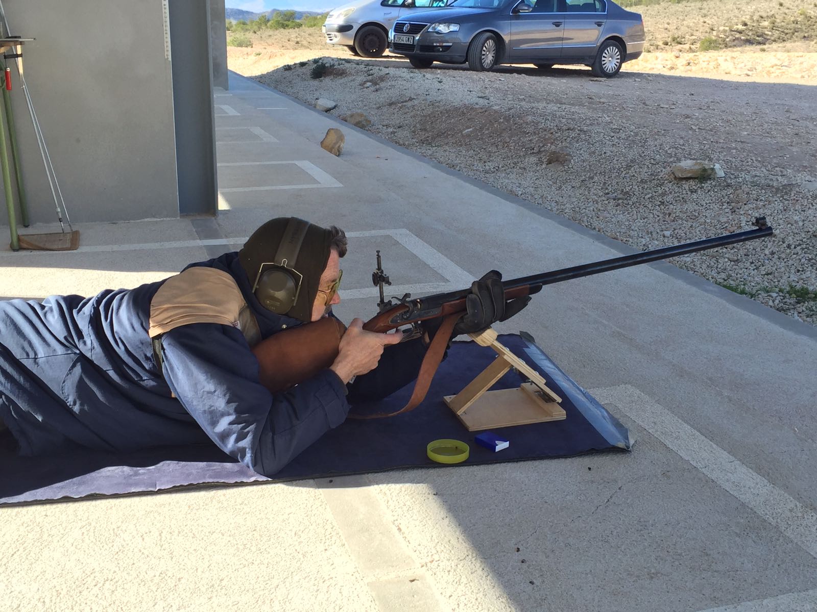

El sábado y a pesar del pronóstico fresquito estuvimos dando el callo en Agost tirando a 1000 yardas con un viento del demonio (andaría por los 25-30 kmts/h que no pudimos medir al quedarse los anemómetros sin pilas)
Del blanco no voy a poner fotos aunque hubo quien hasta hizo algún bull, pero si que hay que recalcar que al corregir los posibles efectos del viento de forma un poco tímida (no utilicé tablas........ y eso es un error grave
) me costaron DIEZ disparos entrar en el blanco, aunque los nueve posteriores no se salieron del blanco respondiendo perfectamene a las correcciones que le fui metiendo acabando con tres impactos seguidos dentro del cuatro, que para lo desagradable del día fue todo un éxito.
Seguimos confirmando que los proyectiles se comportan estupendamente y que poco a poco aprenderemos a convivir con malas condiciones de viento. La verdad es que el no entrar en tablas (joder, es que cuando sacabas un papel había que clavarlo para que no saliera volando) fue un fallo que sin duda infuyó mucho en el tiempo que tardé en entrar en eficacia.
El viento venía de la una/dos (el peor sector) y acabamos con una corrección sobre los datos "viento cero" de 30 MOAs en alcance y 20 en dirección. A esa distancia son casi ocho metros en altura y cinco en dirección.
Ciertamente no es fácil corregir cuando no se entra en blanco pues no se aprecia bien por donde pasan y si el error es de un metro o de siete, por lo que hasta que no se toca madera es un martirio el proceso de corrección
Las fotos del día muestran que hasta en Alicante hay días de perros (hoy en especial)

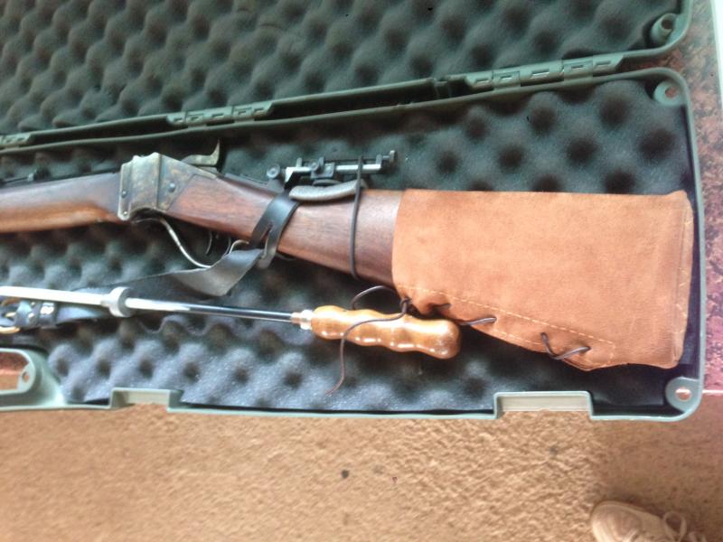

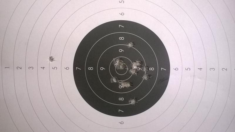

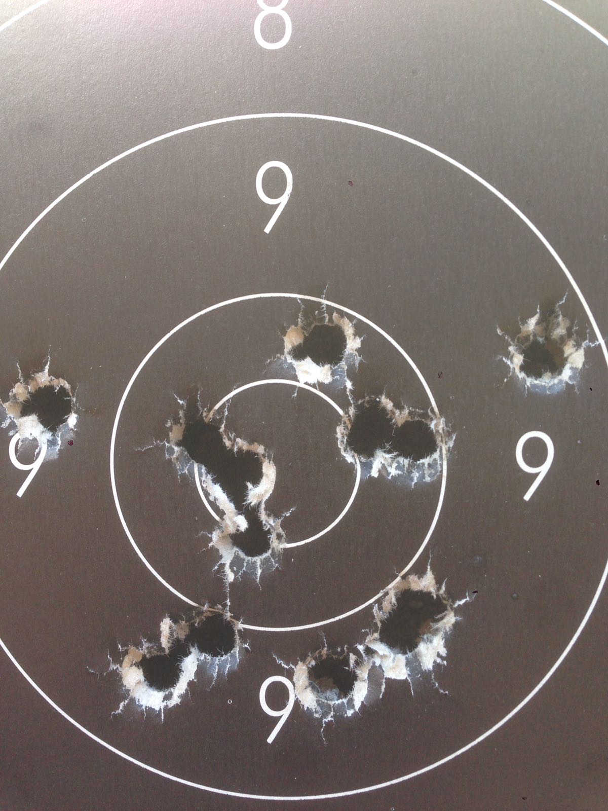

Los deberes a 100 metros no los he abandonado y llevo varias visitas a ELDA. El entrenamiento va bastante bien teniendo en cuenta que se nos echan los provinciales y territoriales encima.
La verdad es que llevaba bastante tiempo teniendo problemas con mi SHARP de IAB, con el que estaba peleado por dos motivos, incomodidad para sujetarlo debido a su preponderancia de boca y comportamiento errático de los proyectiles.
Visto lo que hice el martes es evidente que algo se ha solucionado.
Los problemas de sujección se han resuelto poniendo una funda de serraje a la culata de manera que esta se "agarra" a la chaqueta y el proceso de puntería se vuelve mucho más confortable y el comportamiento errático de los proyectiles ha mejorado utilizando una aleacción mucho mas dura (he utilizado plomo de balines y todos los trozos de tubería con soldaduras de estaño) de manera que los proyectiles que salieron de la colada tienen un aspecto "cristalino"
Como no tengo procedimiento para medir la dureza, solo puedo hablar de sensación y desde luego han sido bastante mas endurecidos que anteriores pepinos.

Re: El tiro de 100 metros a 1000 yardas..... ¿quien dijo miedo?
madre mia que grupo amigo Juan
Está claro que le ha ido bien la aleación...pero creo que el indio tiene su parte...que no es poca, porque si vamos al plomo blando el récord de nuestro amigo Olivares con 99 tb tiene su cosa con lo que concluiríamos que ambos, el duro y el blando, le van bien
Ayer mismo estuve tirando con esa misma arma, bueno con la mia, con una aleación de 2/3 de plomo de balines y 1/3 de plomo puro y a 50 mts agrupa muy bien pero en cambio saqué algunas virutillas de plomo al limpiar el cañón en casa con baqueta y ganas...no pasando el trapo para quitar carbonilla como en cancha.
Así que no sé qué hacer si pasar al plomo endurecido como de arma moderna corta o al blando totalmente

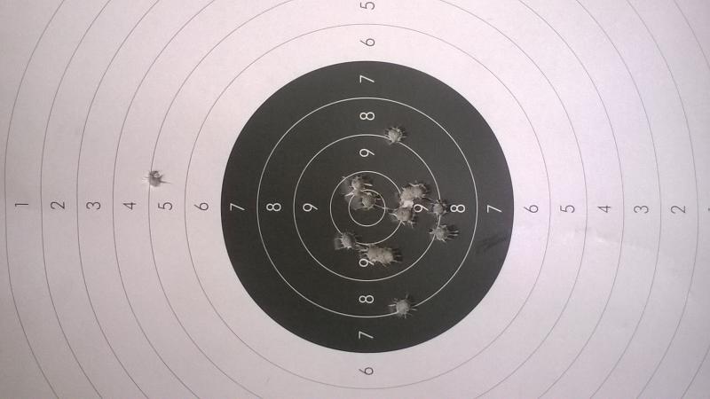

Ayer tuvimos en Elda el Provincial de 100 metros en el que por primera vez he visto un 100 en competición, en este caso en Whithworth........... y no, no he sido yo, ha sido otro asiduo de este hilo, el amigo Valeroelx
A mi me salió una castaña con el Hawken, con el que hice muchos menos puntos que con el Mauser (91 en Minié) y con el Jäger (93 en Maximilian). Repasaremos los posibles fallos (le había cambiado la anilla por una fina y tendré que volver a la anterior) y veremos como se porta en el Territorial. Le tengo amenazado con volver al Gibbs para 100 metros y mandarlo al banquillo........ seguro que reacciona
Os pongo los blancos del 100 de Antonio
Juan
Juan

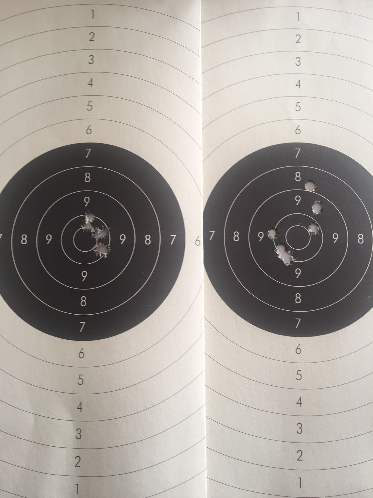

Está claro que no hay nada como que nos pongan retos para sacarnos de la comodidad. Hace tiempo que estaba notando que en todas las series con el Hawken, tenía varios disparos que se iban a sitios donde no los esperaba, y evidentemente nunca era en el diez.
Con un arma dotada de mecanismo de pelo en el disparador como es el caso del Hawken Match, los disparos malos se ven rápidamente en la "foto finish" del diópter y por lo tanto algo no iba bien.
Con el revulsivo del 100 de Valeroelx, no me ha quedado otra que empezar a probar nuevas combinaciones a ver si se solucionaban los problemas......... que esto de probar cosas es lo realmente divertido de nuestra afición.
La verdad es que la semana pasada probé algunas combinaciones y dejé para esta confirmar la que me pareció que daba el mejor resultado que no es otra que la que ya usaba habitualmente en el Gibbs
O sea, 55 grains de Suiza del 2, vaina del .38 de sémola y proyectil de Pedersoli de 540 grains
Los primeros cuatro disparos han quedado juntitos bajo el diez, y una vez tocado el diópter la agrupación ha sido más que aceptable, sin ningún impacto fuera del nueve.
El domingo en el Territorial veremos si pasamos la prueba del algodón.
Juan

Ayer estube probando a cien metros con el Rigby proyectiles del 45-70 gobernament de 520 gr recalibrados a 11,43 y no me dieron mala bibraciones, se agruparon bastante bien excepto tres tiros que fueron por culpa mia. Empece con un 9-10 por abajo i los dos siguientes se situaron en el 8-9 por abajo , subi un poco el diopter y quedo bastante bien en altura , nueves y dieces.El 7-8 de la izquierda lo vi al tirar pues me movi. el 8-9 de la derecha fue al mover en exceso el tunel pues pegue dos tiros seguidos en el nueve da la izquierda y quise rectificar pero me pase un pueblo. Y el tiro perdido en el 4-5 de arriba fue devido a que probe de tirar con las gafas multifocales que uso habitualmente colocadas al extremo de la nariz para mirar mejor por la parte alta de la lemte , la de mirar lejos, yo vi la linea de tiro bien enfocada i no me movi pero el tiro se fue arriba. Con el diopter mejor a ojo pelado que las multifoales.Tire sentado, apoyando el fusil y com 65gr de 2ff suiza y 16gr de semola- Cave decir que la visibilidad era pesima por la nievla, asta las once de la mañana no pude tirar i de aquella manera. no se veia nada claro a cien metros.Voy a provar otras cargas pero creo que se puede aprobechar este proyectil, por lo menos a mi fusil parece que le guste mas que el de pedersoli de 520gr que resultaba mas holgado.
Última edición por sakovalmet el 20 Feb 2017 20:09, editado 1 vez en total.
- sakovalmet
- .300 Win Mag
- Mensajes: 1096
- Registrado: 10 Mar 2012 20:04
La diana, que se me havia olvidado

Efectivamente Sako, parece mentira que una pequeña variación, sea en recalibrado o forma de proyectil tenga tanta importancia.
El lunes pasado estuve probando con el Hawken Match, el proyectil de Pedersoli de 535 grains nominales (a mi me dan 540) vistos lo buenos resultados en el territorial. Como yo tengo la turquesa moderna de seis bandas, fue con el que probé y la verdad es que la agrupación no fue gran cosa.
Se me ocurrió volver al proyectil de siete bandas de engrase (532 grains) y se produjo el milagro, los disparos se amontonan uno encima de otro.
Ya sabéis que yo NUNCA hago pruebas con apoyos y está disparado en posición de tiro reglamentaria.
Juan
