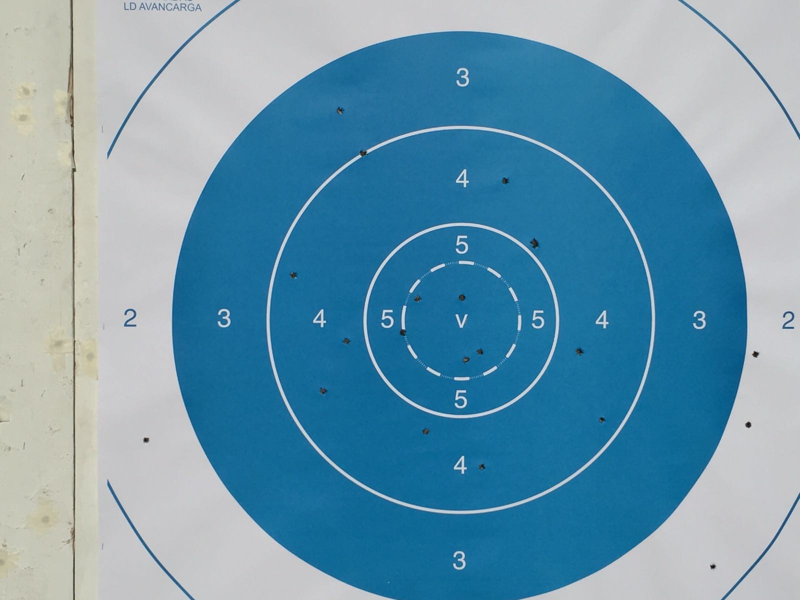

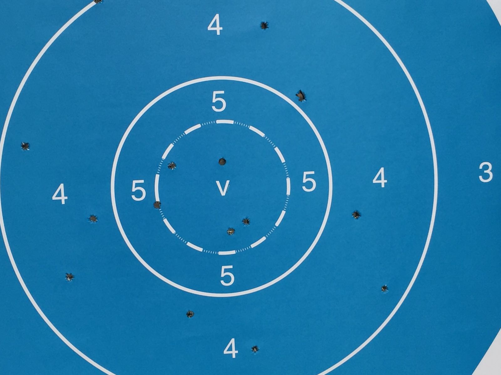

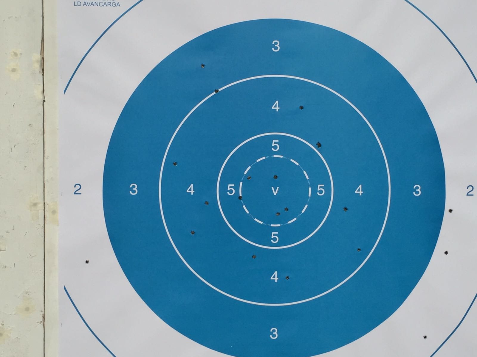

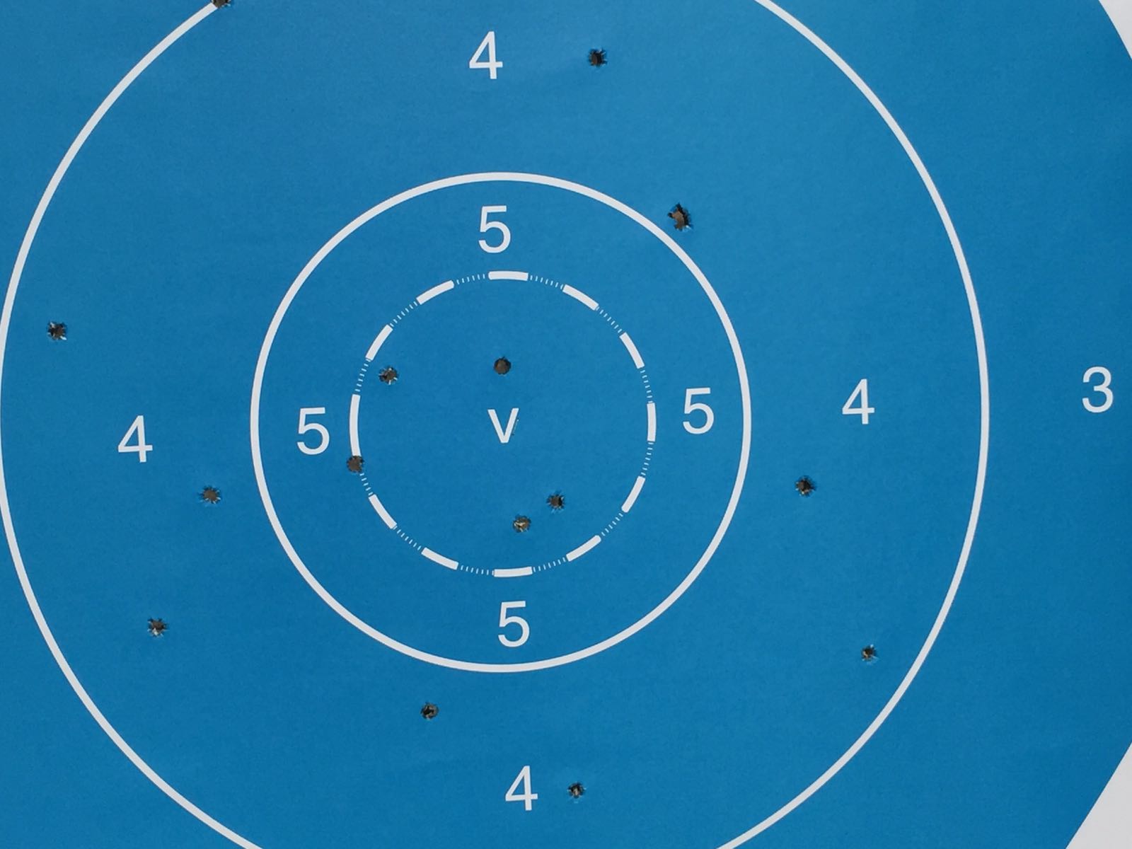

El sábado, a pesar de lo señalado de la fecha nos escapamos una vez más para disfrutar de una mañana primaveral en Agost (esto lo digo para acabar de desmoralizar a los que pasan frío por sus tierras) en la que pudimos poner a prueba el tema del empapelado doble de los proyectiles que entraban con excesiva holgura.
Yo no pude utilizarlos en mi Gibbs pues al parecer es el mas "estrecho" del equipo y tuve que tirar con las estandar de 11,43 con una sola vuelta de empapelado, que una vez hecho el rodaje del fusil, parece que van perfectamente (al comienzo tenía que utilizar las de 11,41 porque las de 11,43 entraban demasiado ajustadas)
El día con viento prácticamente en calma fue bueno y cayeron unos cuantos bulls, y aunque tuvimos nuestra ración de disparos malos (lo que ya no es un cuatro no nos vale :mrgreen: ) la mañana fue provechosa. Por cierto, que doblé un cuatro lo que a esta distancia no deja de tener su aquel :wink:
Como curiosidad, Jesús estuvo tirando los de doble empapelado y en un par de ocasiones al cargar se salió uno de los papeles. En el primero lo tiró como carga defectuosa fuera del blanco, pero en el segundo tiró al blanco para apreciar las consecuencias del hecho y se hizo un 4 bajo, por lo que no parece que el asunto fuera demasiado grave (quedaba la envuelta original en su sitio)
Antonio no pudo venir por estar tocadillo por estos virus invernales y Emilio estuvo trasteando con un Volunteer que Izquierdo nos ha dejado para ver como se comporta a estas distancias. Se comportó suficientemente bien, aunque tiene los elementos de puntería manifiestamente mejorables y lo que luego descubrí al limpiarlo, la chimenea con un generoso orificio de 0,9mm totalmente inadecuado para estas cargas, aunque al ser una llave militar se aguante sin revocar.
