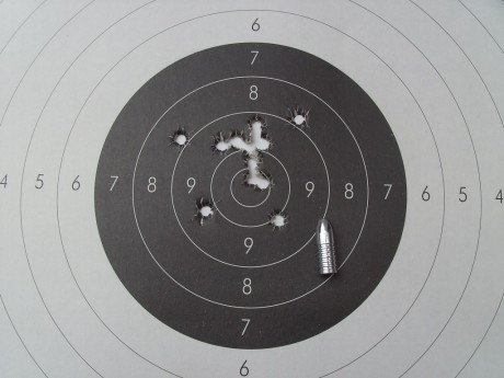

Bueno Fire, como te dije ayer he estado el finde con celebraciones profesionales y no había mirado el hilo.
Por supuesto que me apunto

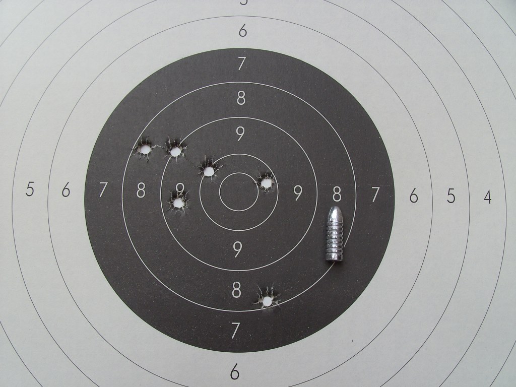

Hoy me he ido a Elda a ver que tal se daba el tema con las puntas que en teoría me agrupan peor (pero tengo la turquesa)
Como se trataba de ver como agrupaba no me he molestado en corregir el alza y la verdad es que no ha ido mal del todo.
En la foto se ve la punta a la que hago referencia (turquesa Pedersoli 520 grains nominales que dan 540 en la báscula)

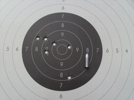

Luego me he animado con un restillo de seis puntas que me quedaban de las "buenas" y me he llevado una ligera decepción porque no he agrupado como esperaba.
Ha habido cambio de luces durante la tirada pero sé de sobra que con anilla los cambios de luces no afectan tanto
Me ha entrado la duda existencial....... ¿TENDRÉ PLOMO EN EL CAÑON?........ por supuesto que lleva varias horas con un kilo de mercurio dentro y ya veremos que sale.
La punta es la famosa de Pedersoli "antigüa" con siete bandas de engrase (la de la foto anterior veréis que solo tiene seis con mayor banda de rozamiento al final de la ojiva)
Ambas dos están recalibradas a 11.43

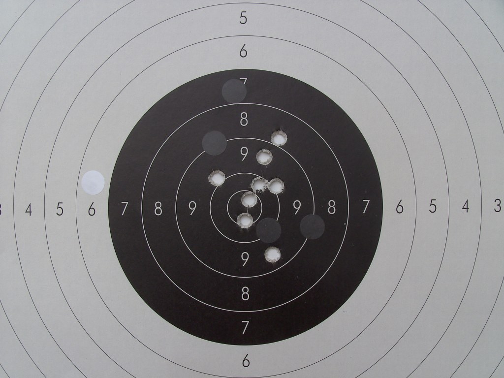

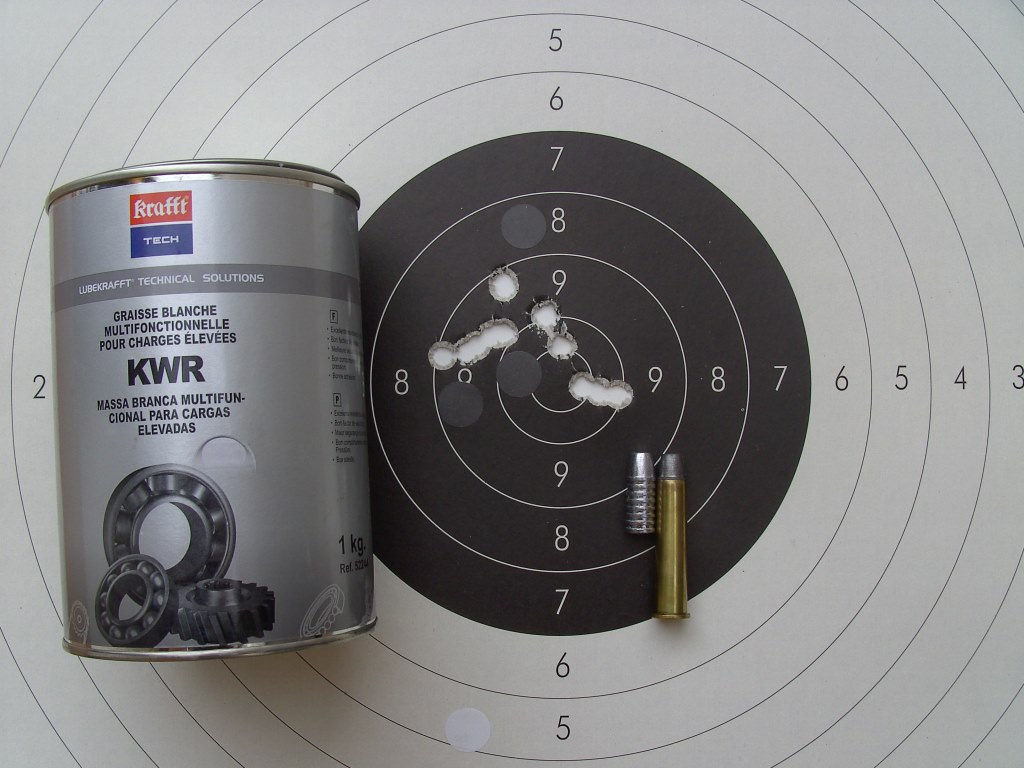

Luego una de Sharp, con la alegría "momentánea" de que no me daba fallos de picado (cuando le ha parecido bien ha empezado a dar por saco)
Os pongo la foto del bote de grasa que utilizo en el Sharp junto con la del proyectil (Lyman 480 grains) y el tipo de engarce con la vaina (recalibrada, ligeramente abierta para introducir el proyectil y crimpado posterior con el proyectil comprimiendo la pólvora con taco de carton)

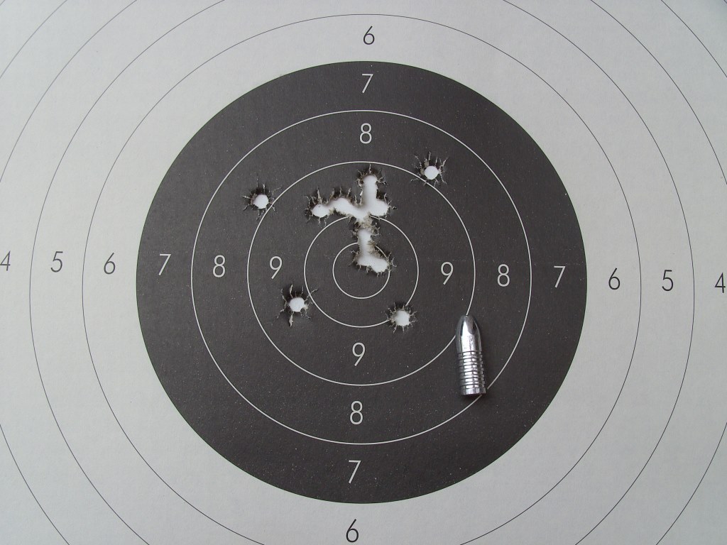

Como todo iba tan bien, me he animado con lo que me quedaba de munición intentando completar la serie con los que estaban ya picados y no habían salido.
No ha habido manera de completar la serie ya que no han querido hacer pum, y cuatro de los disparos que no estaban picados han salido al tercer intento.......... bastante descorazonador pero me lo he tomado como "entrenamiento en seco"
Por cierto, ya voy cogiendo la postura con el Sharp y se para bastante bien.
No me preguntéis que hago porque me muevo hasta que estoy cómodo y zas.

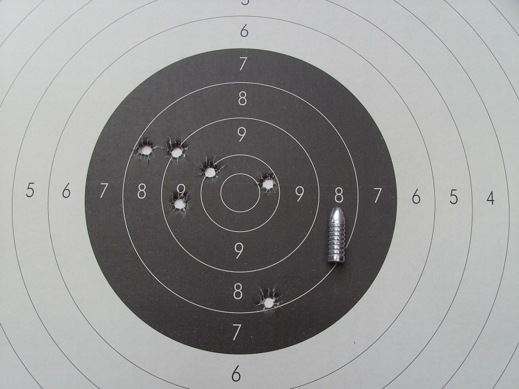

Bueno, he sacado el mercurio del cañón y la amalgama ha sido muy poca, exactamente 5 grains, que comparados con los 30 gramos que salieron en febrero (origen de este hilo por cierto) no suponen nada.
Esto quiere decir, que los problemillas del lunes eran míos no del arma y que parece que el emplomado se está manteniendo a raya, lo cual me parece mejor noticia aunque tenga que asumir que no siempre agrupo.
