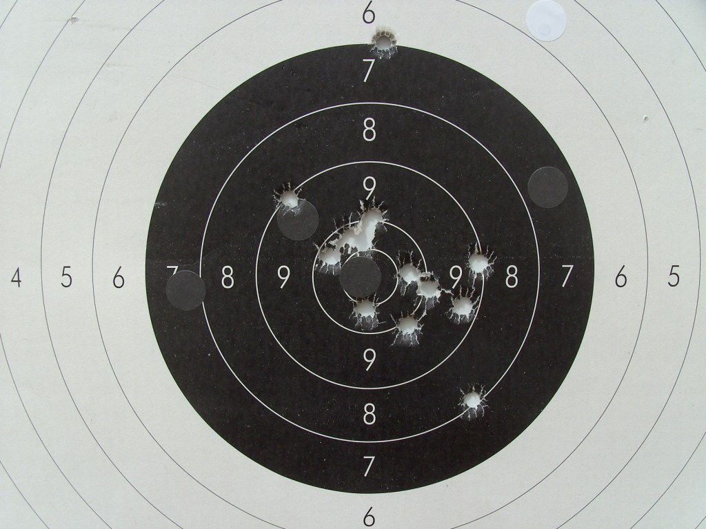

Ya estoy de vuelta de Elda donde he efectuado 45 disparos con resultados dispares y algún indicio interesante que espero que los augures descifren
En primer lugar una serie con la carga "refugio" pero con los proyectiles recalibrados a 11.43
Los cuatro primeros disparos, OCHOS (a la una, a las tres, a las cinco y a las diez) .......y yo me digo, YA ESTAMOS COMO EN EL TERRITORIAL..... dos disparos más y otros dos OCHOS ( a las dos y media y a las cinco doblando uno anterior)
Me paro a pensar un poco y me aplico bien a la tarea, postura, miras......... gatillo........ y una buena agrupación sobre el diez con un par de nueves.... ¿se ha ido el plomo por arte de magia?
Conclusión al patente "escampe": he llegado muy acelerado pensando que con la agrupación que cerré la semana pasada todo iba a ser un diez encima del otro. Me ha desconcertado el primer ocho y luego todo ha sido tirar deprisa pensando que el emplomado ya había aparecido.
También es verdad que la luz era muy fuerte y normalmente he tirado con sombra.

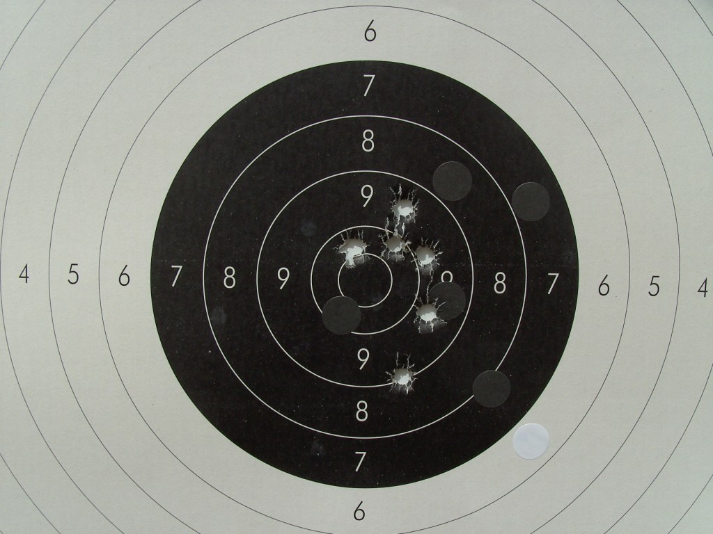

Hago la tercera serie, me quedan 11 proyectiles recalibrados a 11.43 que complemento don dos de 11.41
La agrupación es bastante buena (los dos de la derecha son los dos finales con 11.41....... y además con cuatro espectadores que han venido a probar un rifle y se me quedan detrás ya que no han visto nunca un rifle de avancarga y menos pegarle al 10 a cien metros. No es para justificar el siete pero también está ligeramente ovalizado (no lo esperaba ahí en cualquier caso)
Curiosamente la agrupación está ligeramente a la izquierda aparte de algo descolgada (los de 11.41 se han ido preferentemente a la derecha)

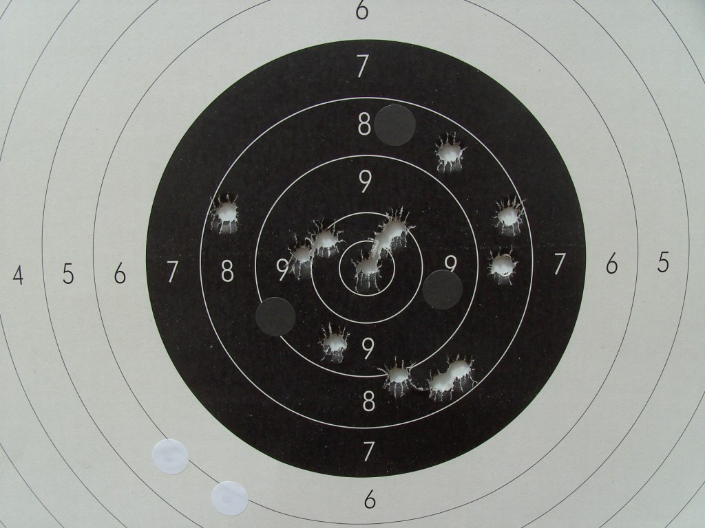

Como aún me quedaban seis proyectiles (recalibrados a 11.41) y ganas de seguir haciendo flexiones......... solo me falta decir SEÑOR, SI SEÑOR...... para parecer un marine.......... pues eso, que los he tirado aprovechando además que los espectadores se han ido tras hacer una escampada con un 30-06 con visor y apoyados.........manda huevos.
No han ido mal......... pero se mantiene la pauta de que los de 11.41 se van un poco a la derecha.

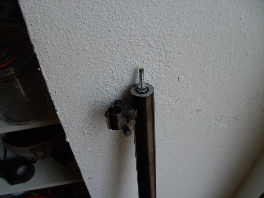

Volviendo al origen del hilo, el cañón está ahora en mi regazo con medio kilo de mercurio en su interior.
Calculo que habrá efectuado alrededor de 200 disparos desde la última vez que le metí el mercurio.
Por si alguno no sabe como sellar un cañón para que no se salga el mercurio os pongo la foto del invento que yo uso (una vez colocado en el cañón)
No es ni más ni menos que cuatro soletillas de grifo con un tornillo que las atraviesa y que he ajustado al calibre del fusil a base de pasar una lima haciendo girar el conjunto en un taladro fijo en el banco.
Luego se introduce (ya muy ajustado) y se hace girar la tuerca con lo que se ensancha la goma y sella totalmente el cañón y las estrías. Por supuesto le he puesto una chimenea cegada. Ahora a menearlo y ya veremos que nos dice dentro de un par de días

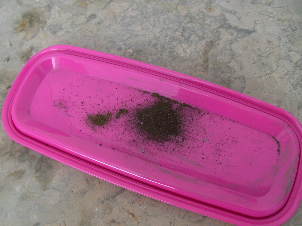

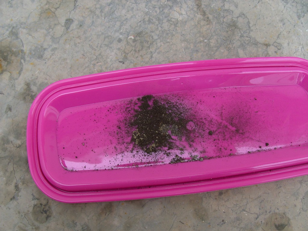

Bueno, no me he podido resistir y como Salitre dice que en unas horas el plomo sale he abierto el tapón y esto es lo que ha salido.
Como veréis ni la décima parte de lo que saqué hace un mes y pico que por cierto el plomo estuvo unas horas........... pero algo ha salido.
Como ya estaba en ello, le he pasado la grata con alegría y le he vuelto a meter mercurio hasta mañana.

Esta cantidad es mas lógica después de 200 disparos, que la que enseñaste la otra vez.
Alguna cosa se ha mejorado, pues parecen mas residuos de fondo de recámara y quizás algo de amalgama (poca).
Esta claro que no estaba "embozado" de plomo.

Esta es la segunda cosecha del mercurio. Es aproximadamente un tercio / mitad de la de ayer, pero por si las moscas .......... mas mercurio y mañana seguimos.
Visto lo visto me he comprado en ebay una vaporetta (cutre pero creo que me valdrá) que transformaré para alcanzar bien todo el interior del cañón, por si lo que sale es carbonilla......... aunque tiene toda la pinta de ser amalgama. Yo os lo pongo ya filtrado y extraído el mercurio de la "natilla"
Un abrazo
Juan
Un abrazo
Juan
