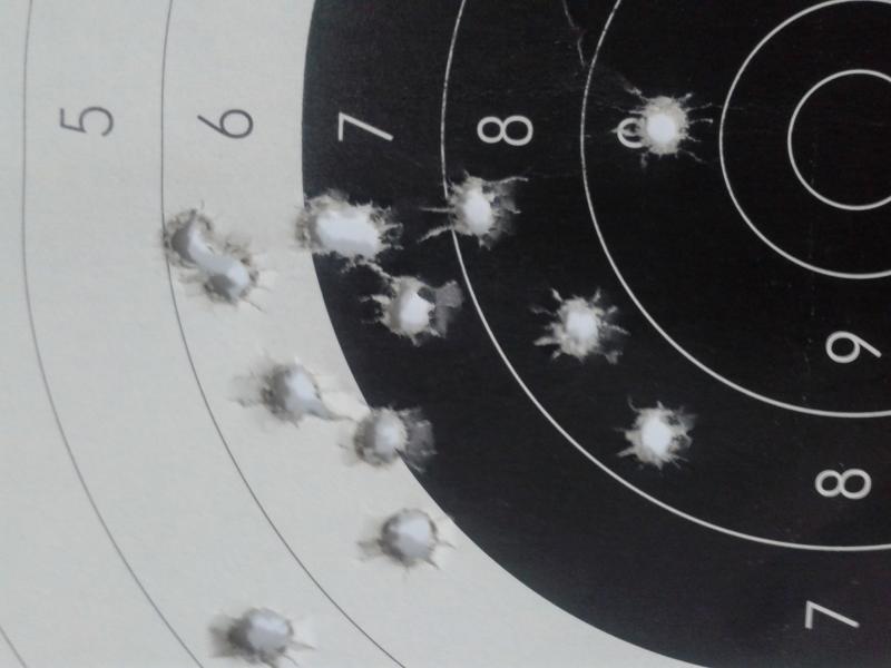

Hoy he tirado de nuevo con el tryon para comprobar si el problema de los tiros bajos era por suciedad o por otra causa.He limpiado entre tiros hasta el fondo del cañón y he constatado que el problema ha desaparecido,ademas no he tenido ninguna interrupción producida por los restos de pólvora que podian haber caido en el canal de fuego.Los trapos los he bajado ligeramente húmedos y no he pasado trapo seco despues.Como no tenia mucho tiempo no me he entretenido en poner el diopter en su sitio pero se ve en la diana que no hay tiros raros.Un saludo.

Tristan escribió:Hoy he tirado de nuevo con el tryon para comprobar si el problema de los tiros bajos era por suciedad o por otra causa.He limpiado entre tiros hasta el fondo del cañón y he constatado que el problema ha desaparecido,ademas no he tenido ninguna interrupción producida por los restos de pólvora que podian haber caido en el canal de fuego.Los trapos los he bajado ligeramente húmedos y no he pasado trapo seco despues.Como no tenia mucho tiempo no me he entretenido en poner el diopter en su sitio pero se ve en la diana que no hay tiros raros.Un saludo.
Me alegro Tristán porque de no ser por suciedad las cosas se hubieran complicado bastante. De todas maneras limpiar antes de poner la pólvora y la sémola/taco es muy arriesgado.
Sin duda es la mejor manera de asegurarse la limpieza pero en competición te puede dar un susto y dejarte tirado. Limpiar bien después de haber metido el taco o la sémola y por supuesto antes de meter el proyectil es el procedimiento más usado por los tiradores que yo conozco tanto en 100 metros como en LR

Tras el largo parón veraniego en el que el tiro ha estado prohibido por riesgo de incendio, hemos vuelto al cole y el sábado estuvimos tirando a 600 yardas ya en el tramo final de preparación para el campeonato de España en Parga
Ciertamente la tirada me salió de cine y por primera vez he pasado la raya de los 40 puntos (sobre 50) aunque solo por un poquito. Lo mejor han sido los cuatro V-Bulls que sin duda en un campeonato me hubieran puesto a la cabeza de los que hubieran hecho 41 puntos. La serie fue:
V433V4V3V4 41.4
Los disparos de aproximación fueron un 1 - 2 - V por supuesto que el V lo pasé a la serie.
Los proyectiles y los tacos de 11,8mm van dando buenos resultados.
