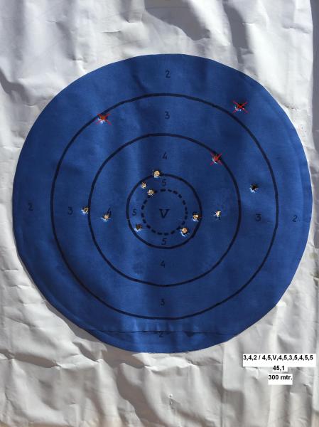

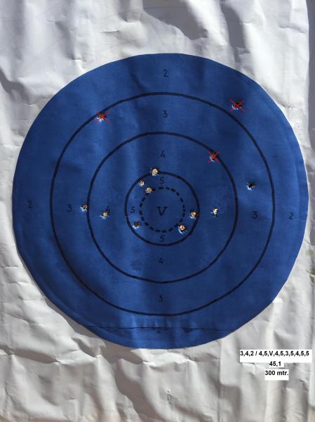

Pasada la resaca del campeonato de España hemos vuelto al redil del entrenamiento en este caso de 600 yardas. Para subirnos la moral, un día precioso y sin viento para poder dejar los parámetros de elevación y dirección "a cero" como referencia para futuros entrenamientos con días mas moviditos.
Hoy han quedado claros varios conceptos
El proyectil BF590 ha funcionado de maravilla y el corte en el blanco era perfecto, sin considerar que las agrupaciones han sido bastante aceptables. Aunque el definitivo es el BF580 no creo que haya diferencia apreciable en sus comportamientos. Hoy hemos tirado con los 590 porque fueron los que fabricamos en las primeras fundiciones antes de decidir bajar al peso recomendado por el equipo sudafricano de 580 grains.
El taco de cartón empapado en aceite de Jojoba ha dejado patente que es un magnífico complemento ya que aunque cuesta un poco iniciarlo (al haberlos cortado a 12mm de diámetro y 3,5mm de grueso) baja "limpiando" y es particularmente notorio en los últimos diez centímetros donde se siente como rasca la suciedad. Luego los trapos de limpieza salen con la mitad de suciedad de cuando usábamos otros procedimientos y los proyectiles bajan suavemente sin problemas (recalibrados a 11,43mm).
La correa ancha al límite del reglamento de LR (63 mm) también me ha gustado teniendo en cuenta que estábamos tirando sin chaqueta
A un año y cuatro meses de ir a Australia vamos despejando incógnitas con lo que espero que avanccemos en lo realmente decisivo para competir que es la interpretación correcta del viento y sus consecuencias
Mañana tirada de 100 metros donde espero que el "Super Hawken" deje constancia del gran fusil que es.

El lunes le hicimos el primer test serio a los proyectiles BF580 y el uso de taco aceitado tirando a 300 yardas.
las condiciones de viento y luz eran muy buenas pero eso solo ayudó un poco para que la tirada de Antonio Valero diera el doctorado a los proyectiles con una serie espectacular:
342 / 45V4535455 total 45.1
Teniendo en cuenta que esta prueba fue ganada en el mundial en Butner (USA) el pasado septiembre con 42 puntos da una idea de lo excepcional de la misma
Esto no deja de ser un importante acicate para el proyecto de Australia donde cada vez estoy más convencido de que vamos a ver Bullfighters en el podio tanto a nivel individual como por equipos.
Mi enhorabuena a Antonio con la certeza de que esto no ha sido producto de la casualidad o de la suerte............ en el tiro como en todos los deportes cuanto mas se entrena mas suerte se tiene.
