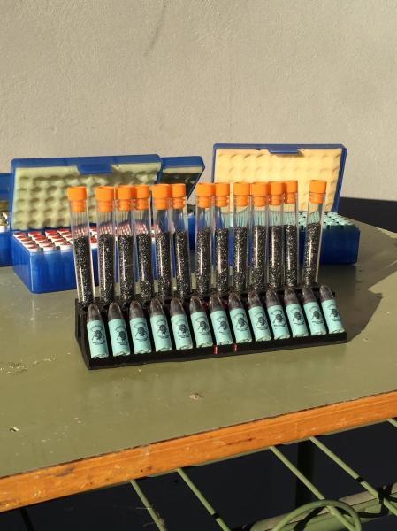

Vaya diferencia de jornada hoy en Agost con la que tuvimos hace dos semanas :shock: :shock: :shock:
Hoy viento prácticamente en calma y tiempo soleado para tomarnos la revancha con el Bull que se escapó intacto y hoy han caído seis, pero lo importante ha sido que hemos podido comprobar que con viento en calma los proyectiles responden bien y que aunque el viento sea ligero hay que efectuar las correspondientes correcciones si uno se quiere mantener tocando zona noble. El despreciar ese pequeño viento (de unos 5 km/h pero de las nueve) me ha arruinado la serie con dos unos, que no han podido levantar los tres bull, cuatro cuatros y un tres.
Hoy los pepinos se han vestido de "largo" con el logo Bullfighter en el empapelado que ciertamente queda de lo más chulo. No sé si les ganaremos a los guiris en Adelaida, pero desde luego los mas elegantes seguro que somos :lol: :lol: :lol:
Por cierto que ayer le saqué el mercurio al Gibbs para ver si había restos del desfondamiento comentado del miércoles y efectivamente aunque no en gran cantidad era evidente que había quedado plomo en el cañón.
Hoy evidentemente me he aplicado más a la limpieza y no ha habido el menor problema

Lo mejor no es la mejora en el empapelado que ya es quasi profesional, sino que tiraremos con un proyectil diseñado y desarrollado por nosotros, y eso si que es un puntazo. :caba:
Como es regulable, los primeros han salido a 590 grains y según los sudafricanos el "punto dulce" que ellos han encontrado para el Gibbs es de 580 a 585 grains, por lo que la siguiente hornada ya saldrá en esos parámetros.
Es de culote cóncavo y no tiene nada que envidiar a cualquiera de los que nos trajimos de USA que rapiñamos por todos los equipos. :roll:
Ahora a trabajar en el campo y aunque vamos a estar unas semanas sin actividad aquí, ya que parte del equipo se va a Souppes sur Loing (Francia) a una tirada de 100-200-300 con avancarga y cartucho metálico y alguno tenemos otros compromisos que no nos permiten tirar en unas semanas. :cry:
En cualquier caso ya se perfila el fin de semana del 23-24 de abril, como la primera jornada en la que los siete Bulfighters en activo nos juntaremos por primera vez y nos quitaremos "el mono"........... espero que el tiempo no nos maltrate tanto como la jornada de finales de febrero y podamos tirar tanto a 600 como a 1000 yardas.

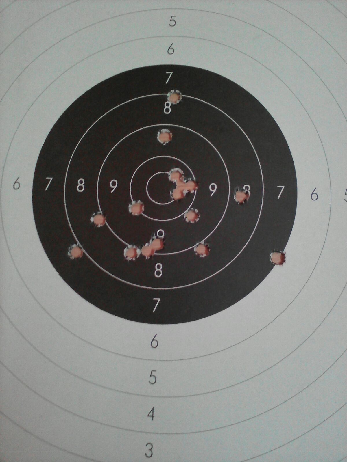

Jueves santo soleado tocaba tirar a 100m.Como llevo a mi mujer de cady y el otro día en Mataró mostró interes por withwort la he preparado unas cargas y la he puesto el viejo hawken en un apoyo para que pegara unos tiros,casi los primeros de su vida.Despues de tocar un par de veces el diopter(estaba puesto a 50m)ha comenzado a agrupar y ha terminado encantada y con ganas de mas.El proximo dia con correa y al suelo.

Por otra parte mi tirada personal digamos que progresa adecuadamente.Aunque me tengo que ver las caras con la falta de luz tan escasa por estos lares no puedo echarle la culpa de todo a ella.Hoy he comenzado a tirar y tenía verdaderos problemas para definir el negro de la diana,quizá tengo que probar con una anilla ligeramente mas grande.Luego he puesto una lente de color naranja en el porta lentes y se ha hecho de día,mucha mas luz y contraste me han permitido hacer una mosca y un grupo de nueves tocando el diez.Ahora a seguir entrenando la tecnica hasta Logroño.Un saludo.

Tristan escribió:Por otra parte mi tirada personal digamos que progresa adecuadamente.Aunque me tengo que ver las caras con la falta de luz tan escasa por estos lares no puedo echarle la culpa de todo a ella.Hoy he comenzado a tirar y tenía verdaderos problemas para definir el negro de la diana,quizá tengo que probar con una anilla ligeramente mas grande.Luego he puesto una lente de color naranja en el porta lentes y se ha hecho de día,mucha mas luz y contraste me han permitido hacer una mosca y un grupo de nueves tocando el diez.Ahora a seguir entrenando la tecnica hasta Logroño.Un saludo.
Amigo Tristán, desde luego no es que progreses adecuadamente sino que nos vas a dar un repaso importante. Por cierto yo SIEMPRE tiro con gafas con cristal amarillo, valen para cuando hay luz y para cuando no la hay pues en todos casos aumentan exponencialmente el contraste del negro y ayudan a mejorar la puntería.

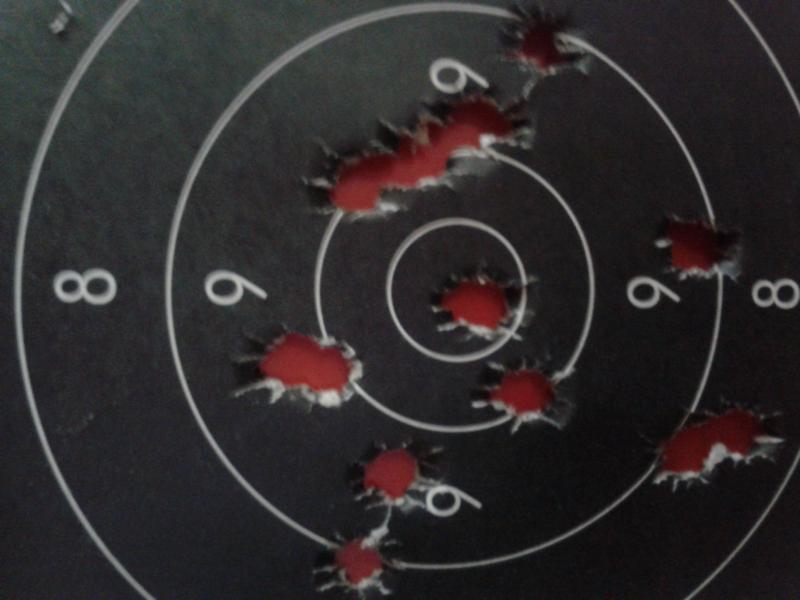

Por cierto parte del periplo fuera de casa ha sido para participar en la Copa Presidente en Logroño donde el HAWKEN se ha ganado el sueldo y el derecho a participar en el próximo campeonato de España con un prometedor 96.
Yo pensaba que era un 97 pero la verdad es que mi catalejo no tiene buena definición en una galería con poca luz como la de Prado Salobre. El caso es que cada vez tengo menos dudas de que a 100 vale casi todo.

Juan vi tus blancos al coincidir en la misma serie y creo que el indio también tiene su buena parte.
Claro que después de tirar a Long Range tirar a sólo 100 mts casi que con la escoba haces dieces y más siendo casi de Bilbao :wink:
Enhorabuena, campeón. :birra^:
