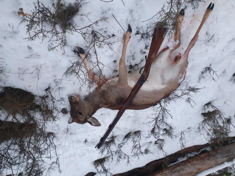

Hoy sali de caza con las maxibalas de 370,y ha sido un dia muy trabajado,para empezar el coto tenia unas placas de hielo que he tenidoi que dejar el coche a 3 kilomertos de donde empieza mi coto y he tenido que ir andado ,en total he hecho 12 kilometros en 9 horas y media de jornada.
Otra cosa no entiendo por que no se puede cazar los dias que hay mucha nieve,se supone que tenemos ventaja,pero sera si vas con un arma moderna por que con aco o avancarga a rececho vas haciendo un ruido que no ves un bicho.
Al final del dia y ya de cuelta al coche vi un culo y hay le mande una maxi,y la verdad contento por que hizo un buen destrozo y pude hacerme con la pieza rapidamente ,me lleve una pata delantera para el horno,las traseras estaban reventadas

KUSTOM escribió:Enderezando.....teeeer...
Buena tirada.
Pablo como se haceeeee??????
