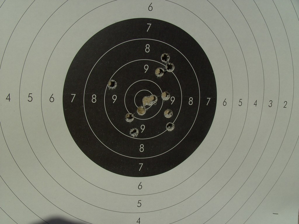

Hoy tirada en minié, después de una serie de 10 disparos con resultados :oops: muy mediocres 80 puntos.
El diez ni lo vi el nueve un par de veces y la agrupación a la derecha de forma insistente. :evil:
Resaltar, que experimente varias e idénticas cargas con diferentes grasas (fluidas y densas) no encontrando diferencias de dispersión apreciables.
Quizás las grasas mas sólidas bajan un poco el tiro (unos 10 centímetros) en diferencia con la fluidas que parece mantienen una buena altura pero me marchan en deriva a la derecha (o yo estaba "flojo").

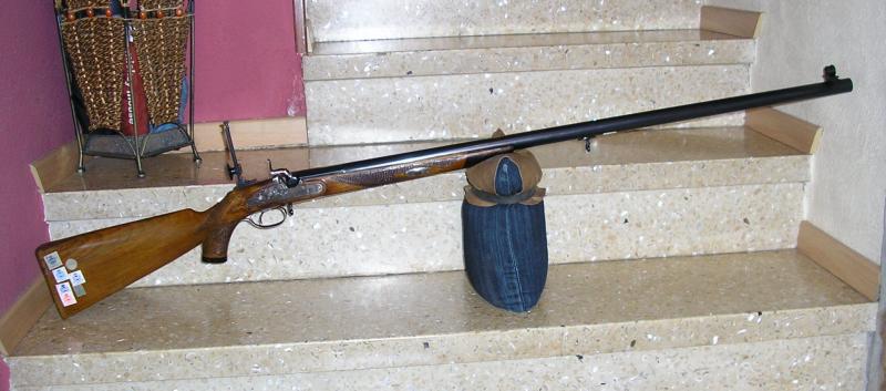

Esta es el fusil que he adquirido, como puede apreciarse a estado compitiendo hasta ahora por todo el pais. Su exdueño me comento que le resultaba ya demsiado pesado el competir con el, que solo seguiria compitiendo en modalidades que se tirase de pie y tambien me dijo que su carga habitual era bala Hensel de 540gn., quince grains de semola de trigo y 62 0 68 grains de polvora segun fuera dos o tres f, suiza segun creo recordar. Tendre que volver a preguntarselo
Lo que pasa es que estoy tirando con la Lyman de 475gn y uso polvora rio 2f por eso voy haciendo pruebas aunque creo que el error grande fue limpiar en seco. Lo de limpiar con un trapo humedo antes de cargar la polvora me da un poco de mala sensacion pues depositar en la recamara y delante del oido carbonilla humeda no se si puede afectar el correcto quemado de la polvora, limpiando despues del proyectil el aro que pueda crear puede que aun ayude a tomar estria,.....es solo una suposicion.
SALUDOS

Buena herramienta sin duda.
Como consejo, no se te ocurra limpiar entre tiros con el cañón vacío ya que corres el más que probable riesgo de obturar tú mismo el oído de la chimenea con el consiguiente perjuicio y fallos de encendido.Nos ha pasado a muchos.
Unos limpian después de cargar la bala y otros después de la pólvora y taco (o sémola) antes de añadir el proyectil.
De la primera manera llega un momento que la bala parece que se "agarra" antes de sentarse sobre la carga y hay que empujarla fuerte,pudiendo deformarla algo al atacarla, de la segunda manera entra suave hasta apoyarse en la carga.
Yo me he pasado a esta segunda manera y me gusta más, incluso parece que va mejor, pero como en todo, aquí no hay verdades absolutas y cada cual hace según le va, así que habrás de probarlo tú mismo.
Pero sobre todo disfrútalo y diviértete. Los puntos, si compites, ya vendrán y si no pues bien a gusto que te quedas...
Firefigter, para tirar a 50 mts uso otra carga 30 3F, sémola y maxibala dando muchos puntos en "Witworth tramposo" o sea, a 50mts incluso algunos 100's, pero para entrenar como si fuera para tirar a 100 mts pongo la carga de de cien y a 50 mts sé que debe dar alto alrededor del 7-6+- (el no tener campo...). Así sé que al Ojímetro está regulado para cien metros y esta vez no ha ido mal del todo en Elda.
Me sirve para entrenar agrupación y posición y poco más porque nada que ver el tiro a 50 con el de 100.

sakovalmet, buen "cacharro"
La limpieza no se debe realizar antes de poner la pólvora, se efectúa después de poner pólvora y sémola (o taco), hacerlo de manera equivocada arruina la precisión.
Se limpia en húmedo y después se baja el proyectil con suavidad (como en el primer disparo) apoyando sobre la carga no es necesario atacar fuertemente, mas bien al contrario.
La carga con Suiza o con Rio es prácticamente equiparable no apreciándose diferencias notables entre ellas, rallar los 70 greins con FFF o Suiza nº2 me parece excesivo, con FF o Suiza nº3 es mas apropiado.
Por el largo de cañón que tienes la mas indicada es la FF o Suiza nº3 y no estaría de mas que intentes probar la Suiza nº4 o F.
Un detalle, mi parecer es que la sémola es absolutamente imprescindible en estos "bichos".

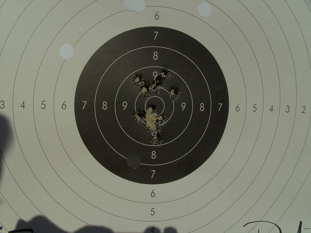

Como hoy no abrían la delegación hasta las 12 por examen de guardas jurados y vigilantes por la GC, me he ido a Elda a vengarme de la tirada del fin de semana.
No ha ido nada mal pues no ha habido tiros "malos" ni con el Gibs ni con el Sharp.
De haber hecho esto el finde me hubiera llevado la paletilla pues hubiera empatado con Yolanda pero los 97 de Withworth me hubieran dado el desempate :mrgreen:
Pero ya sabemos que eso no vale.
Hoy he tirado con proyectiles sin escoger (lotes sobrantes de otras tiradas) por lo que a veces uno se pregunta si no nos la cogemos con papel de fumar en algunas cosillas del tiro.
Amigo Fire, te va a tocar trabajar otra vez con mi Sharp en Cantoblanco.
Me ha empezado a fallar en el picado y me desespero con hasta tres picadas (en dos cartuchos no han salido ni con cinco y los he guardado), de una forma totalmente aleatoria.
¿Es posible que se haya desplazado o caído el suplemento que pusiste?..... ya sabes que a mi me da yuyu tocar lo que no se. :oops:
No sé a vosotros pero a mi, con lo que me cuesta coger postura con el Sharp (cosa que no me ocurre con el Gibs) me llego a desesperar cuando encima en vez de oir y sentir el "pum" oigo "clic" y creo que algunos tiros han sido regulares por esa causa.
También me he estado "entreteniendo" en tocar el alza tanto en el Gibs como en el Sharp, pero esta vez mirando bien que parte era la que subía o bajaba, no como el sábado que miré la parte fija y corregí al revés......... CUATRO veces :roll:
Freire y Brull el primero y Withworth el segundo

Witworth sin palabras :shock: impresionante grupo inferior sin desmerecer los "altos".
JUAN te recuerdo que me debes una :birra^: (1ª ronda) de la clasificación de Pamplona, la 2ª :birra^: a mi cargo.
94 puntos con el Sharps tampoco es para llorar, pero se lo que fastidia el clic del percutor.
Es posible que el "suplemento que coloque en el Sharps haya perdido el grosor o se haya desplazado, como bien sabes te lo repaso en un "plis-plas" y tiras de lujo en Madrid.
Las garantías de mis "apaños" son de por vida (la mía).

Muy buenas dianas, sobre todo la segunda

sakovalmet escribió:Muy buenas dianas, sobre todo la segunda
SALUDOS
Gracias, a ver cuando soy capaz de hacerlas en competición............. todo se andará :mrgreen:
