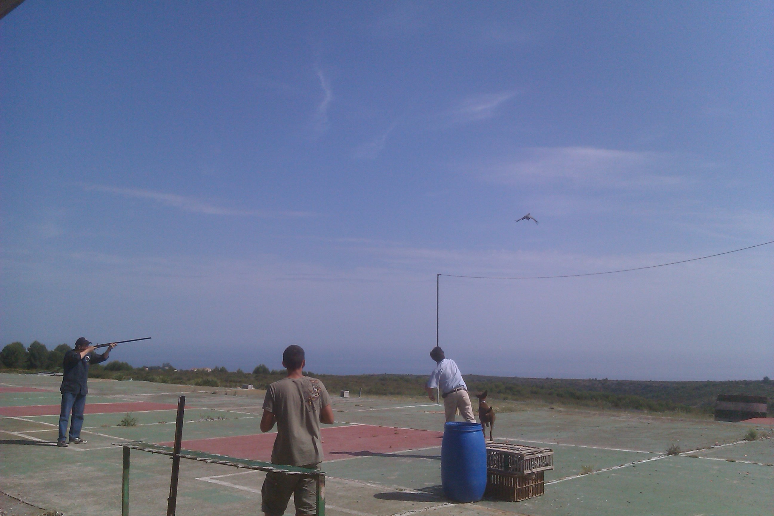

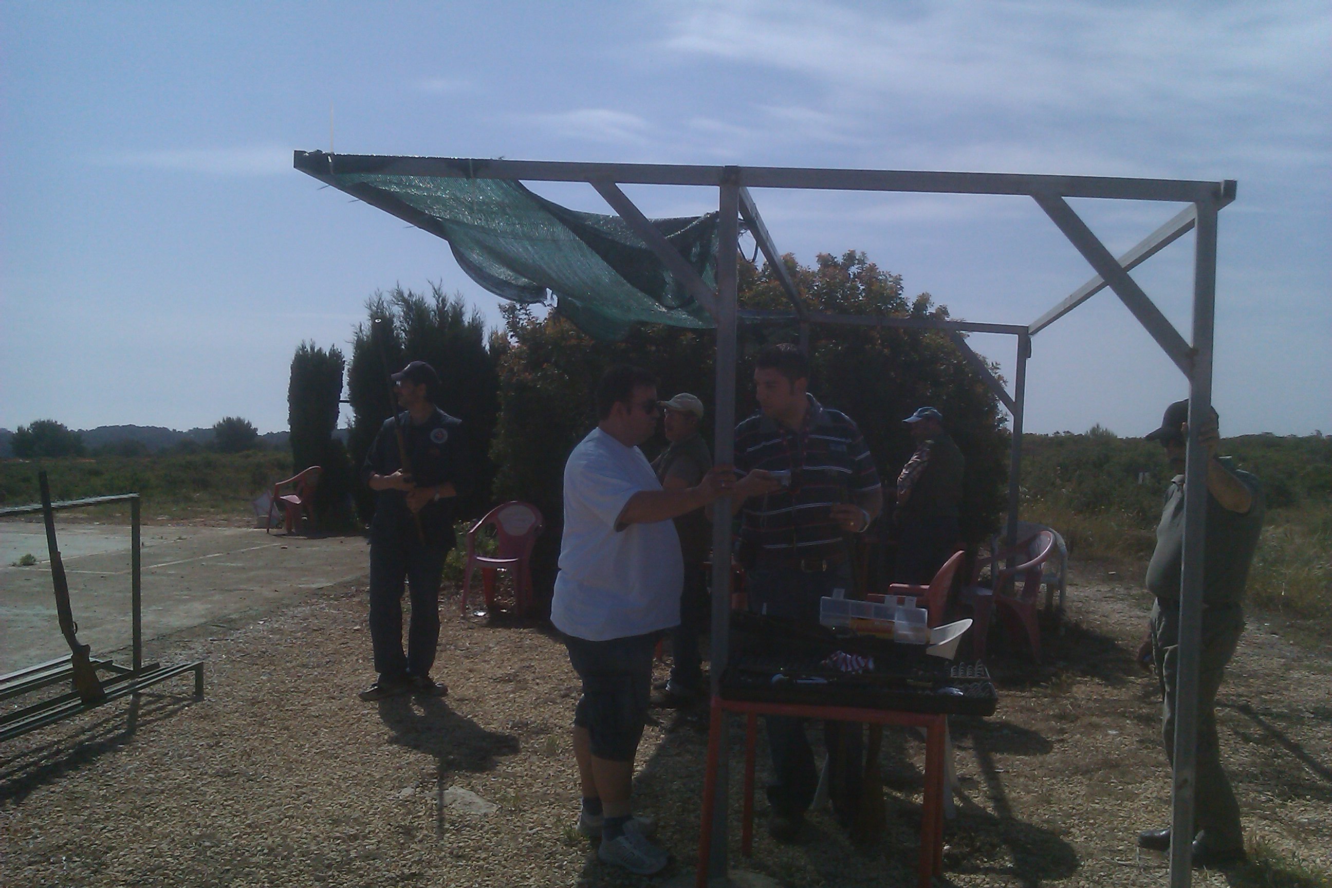

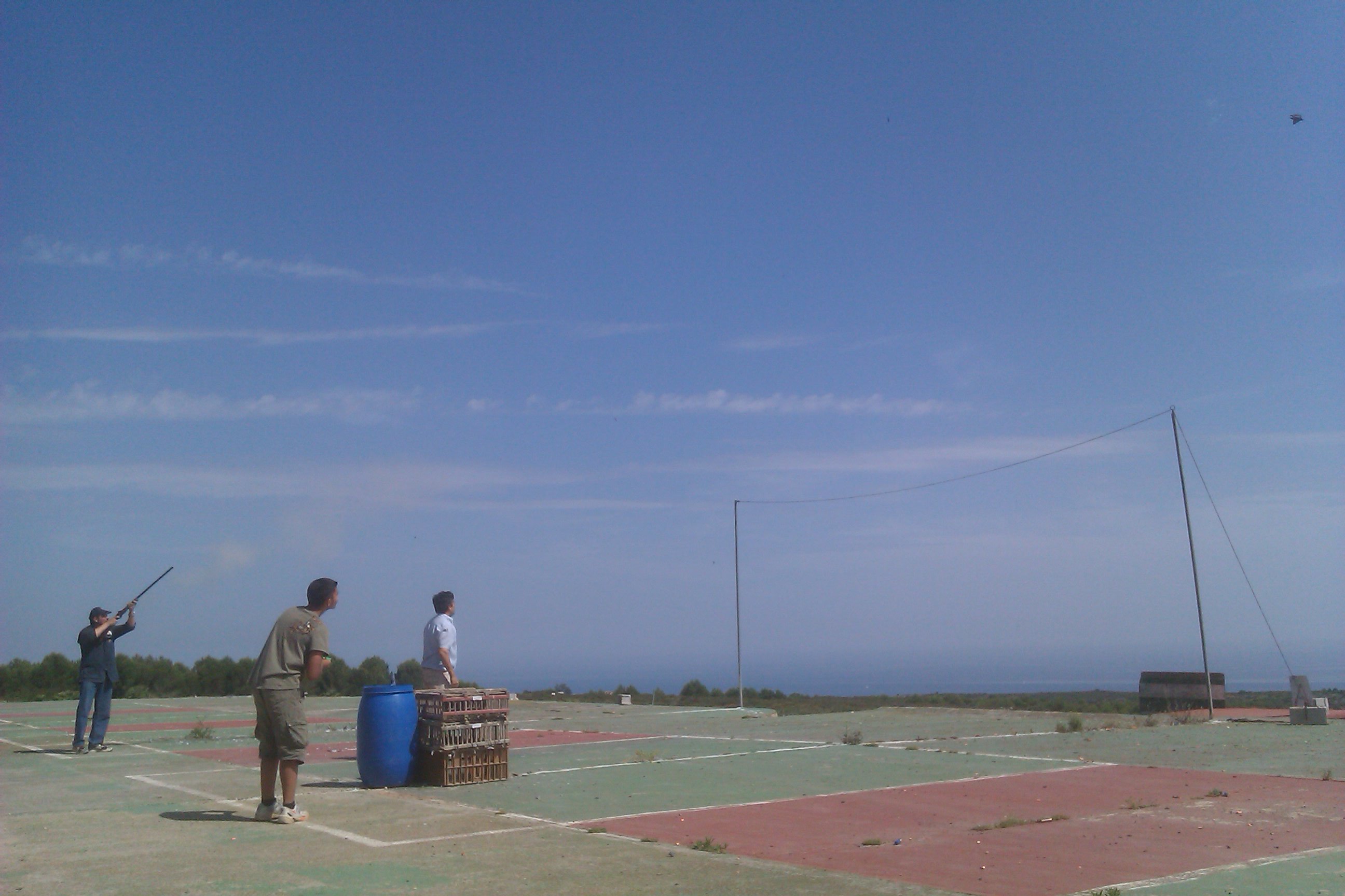

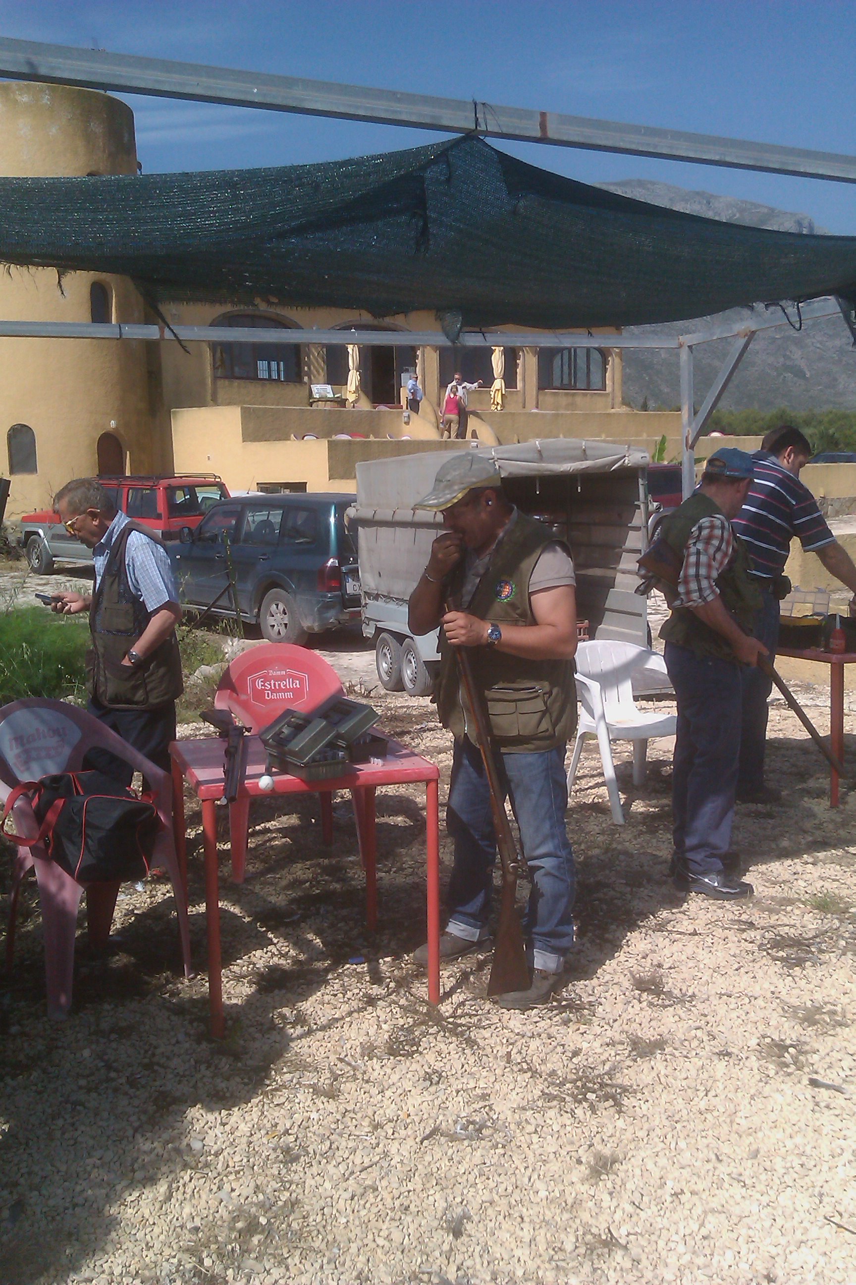

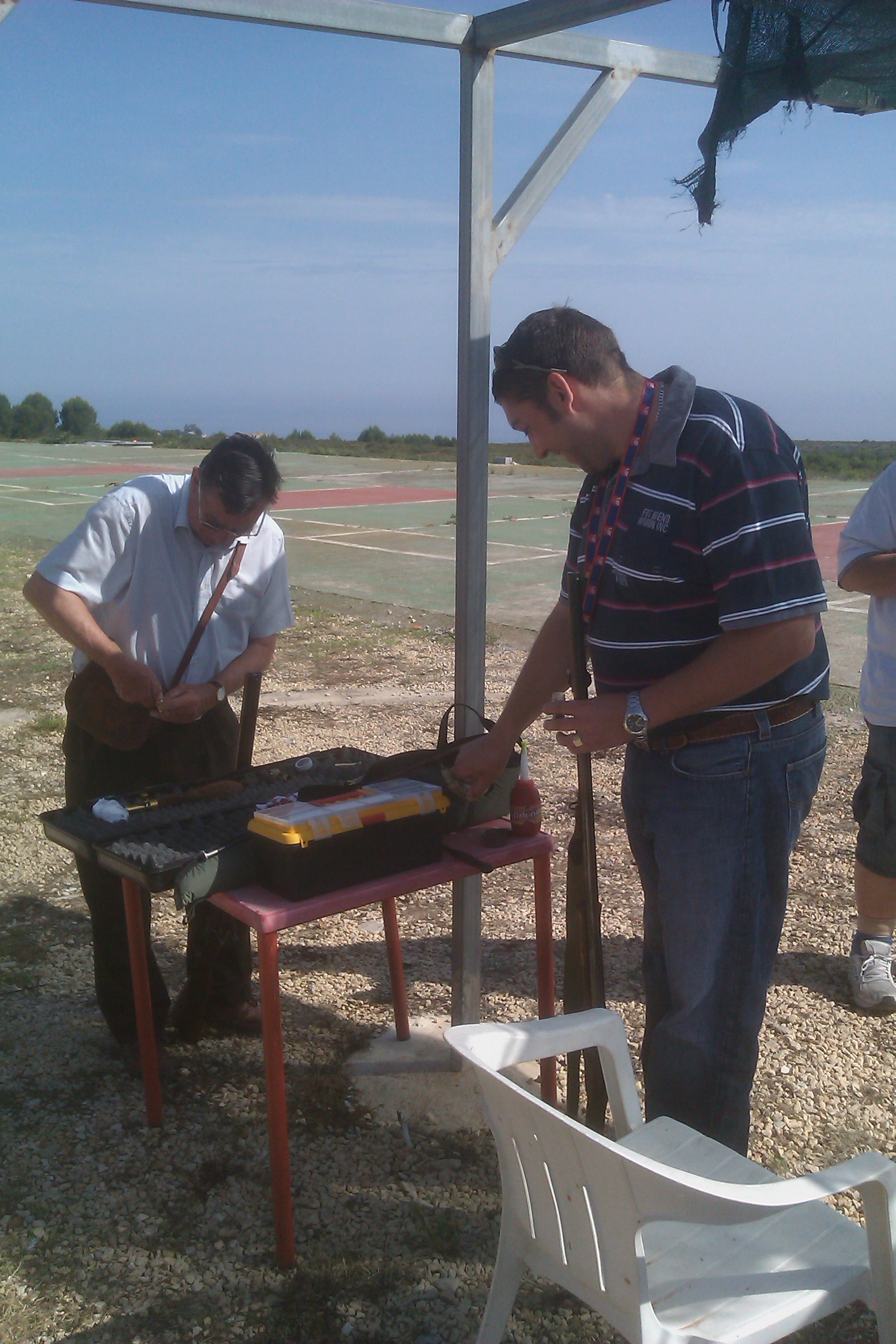

La fotO anterior viene a cuento de que el sábado 14 de mayo del 11 se celebró el anunciado PRIMER ENCUENTRO INTERNACIONAL DE PICHÓN A BRAZO CON AVANCARGA, en el campo de tiro de Xàbia, en prov. de Alicante.
Por ser el primero hubo una participación poco numerosa, pero no es de extrañar, ¿cuánta gente caza o quisiera cazar con escopeta de avancarga en los tiempos tan prágmaticos que corren? Jorge Sciling que es el promotor-instigador-promocionador y patrocinador del acontecimiento, nos contaba que cuando fundaron la MLIAC e hicieron las primeras competiciones ERAN CUATRO, LITERALMENTE, y hoy en dia es otra cosa .Esto debería ser igual yendo a más....
La actividad como no podia ser de otra manera, se desarrolló entre auténtica camaradería y buen ambiente entre los participantes comentando las cargas que se usaban, los perdigones, que si el tiro corto o largo, etc. Peeeeerooo se notaba que ninguno éramos especialistas en el tiro de pichón a brazo y los ceros se prodigaron al principio y conforme avanzaba la competición íbamos pillándole el tranquillo y abatiendo pájaros. Al final, dos tiradores empatados a 8 de 15. Desempate a "muerte súbita" resuelto al segundo pájaro, quedando Juan Luis Martín primero, del CTO Oliva,prov de Valencia, Antonio Gómez, del C.C. Alcantarilla, de Murcia, tercero Vicente Mas del CTO Oliva, en cuarto lugar Javier,,,de Ponferrada ,,,,etc hasta completar la clasificación.
Es de agradecer el buen hacer del "colombaire", Agustín, que junto con su hijo y el braco "Golfo" cobrando, nos facilitaron una esplédida tirada. Y por supuesto "intendencia" con sus bocatas y cervezas.
Mención especial a Manolo, que ejerció de fotógrafo con UN MÓVIL y vaya resultados de fotos y vídeos que obuvo. Y además se quedó sin tirar...
Mejor pongo alguna foto y algún vídeo para haceros los dientes largos a los que no estabais. Y los que creais que es fácil, nanai de nanai. Incluso los que en plato nos defndemos algo, y somos cazadores con modernas, el pichón con avancarga no es tan fácil como podríamos imaginar, y eso que el "colombaire" los soltaba "para amigos", si los llega a soltar como en competición de pichón con modernas, NO TOCAMOS NI BOLA
