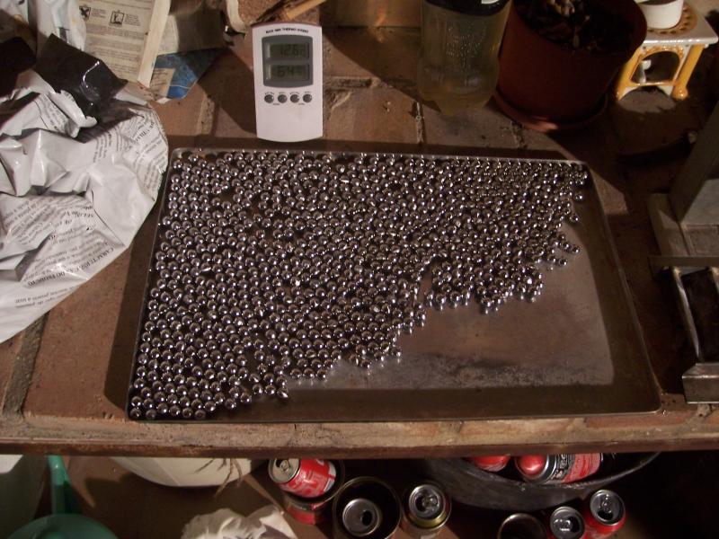

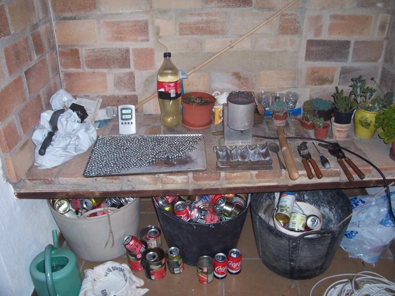

hoy e estado haciendo algo de plomo y acabo de contar los proyectiles revisandolos uno a uno , an salido buenos y mas de 6 kilos de plomos.
son tan solo 751
Hola amigos, para el que caiga en este hilo por primera vez, aclarar que viene del: ¿Se puede detectar 120
Hola amigos, para el que caiga en este hilo por primera vez, aclarar que viene del: ¿Se puede detectar 121

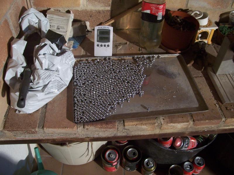

hoy estado haciendo otro calibre 410 , esta vez solo an sido 4 kilos. espero poder hacer el calibre 50 mañana
Hola amigos, para el que caiga en este hilo por primera vez, aclarar que viene del: ¿Se puede detectar 130
