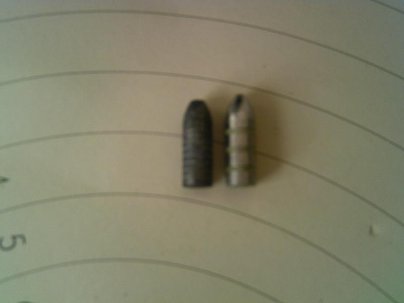

Luego he probado con un proyectil que usamos en USA para las 1000 yardas que nos proporcionó el dueño de Buffalo Armas que fue bien alli con cargas bastante altas, aunque en el Hawken entra demasiado suelto y creo que como consecuencia de ello no agrupa como para tirar cohetes. :(
Aunque puede parecer mucho más grande que el de Pedersoli, la diferencia de peso es mínima (5 grains)

El nuevo pepino que veo en la foto me parece correcto.
Obserbo mucha banda para coger estria y no saltar sobre ella con cargas fuertes, no obstante creo que seria mejor algo mas aguzado tipo Spitzer (como los que se usan en Freire)

Firefighter escribió:El nuevo pepino que veo en la foto me parece correcto.
Otra cuestión ir pensando en fechas para el 2016 para entrenar que me esta comiendo el mono, cada vez tengo mas claro que ire a Adelaida, y un empujoncito en la moral me iria muy bien :wink: :wink:
Fire, en Butner no vimos ningún pepino aguzado sino mas bien romos. No obstante todo se puede probar ya que tiempo tenemos.
