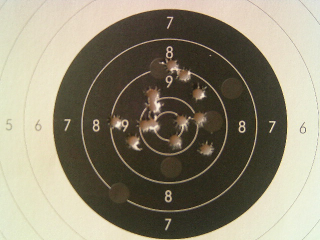

He comenzado con la fase de doma del Hawken Match, esta vez con carga de 60 grains de suiza del 3 y vaina del 9mmP de sémola.
Tras dos tiros altos (tocando la raya del 9 a las 12) toco el diópter y van entrando dieces aunque tengo tiros laterales en el nueve........... posiblemente problema de correa.
No ha sido mala la agrupación aunque manifiestamente mejorable. Tengo que seguir haciéndome al pelo, y para la próxima sesión (el lunes) probaremos con la misma carga pero con Suiza del 4, y me estoy pensando en sustituir la sémola por taco de corcho tal y como vamos a tirar en Long Range.

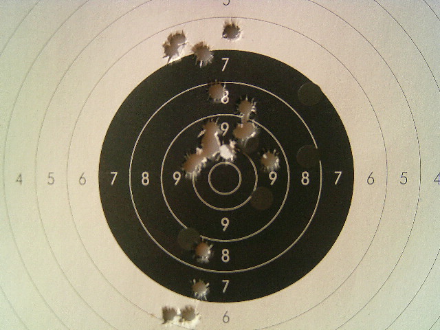

Luego caña al Mauser, tres tiros bajos para empezar pero agrupadillos, toco el alza en deriva y altura y van entrando aunque un pelín altos (tocando la raya del 10)
En los intentos de ajustar la altura con el punto, se me van varios tiros altos (hay que ver que poco hace falta para irse diez centímetros), pero me gusta la sensación ...... por cierto he tirado sin sémola (me voy quitando de ese vicio en arma larga) tal y como me dijeron los gabachos en Butner. El lunes intentaremos centrar un poco más el tiro en altura porque en dirección parece que no va del todo mal.
