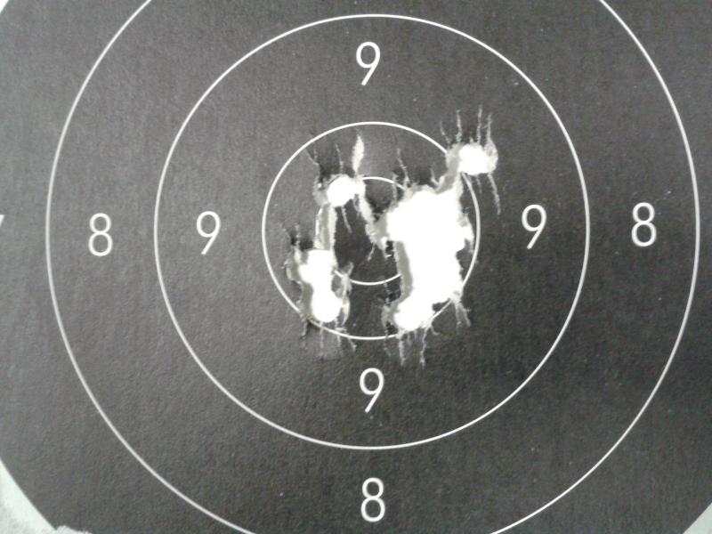

No, la maxibala es para paso de estria mas rapido.El mio con minie no agrupa,ademas es la bala que mas me cuesta fundir de forma homogenea,tengo diferencias de peso de 10 grn entre unas y otras.Me he confundido de rifle,el mio es de paso de estria de 1-20.

Tristan escribió:No, la maxibala es para paso de estria mas rapido.El mio con minie no agrupa,ademas es la bala que mas me cuesta fundir de forma homogenea,tengo diferencias de peso de 10 grn entre unas y otras.Me he confundido de rifle,el mio es de paso de estria de 1-20.
Muy bueno resultat- marroyol

Buena agrupación tristan

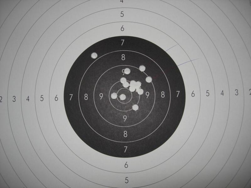

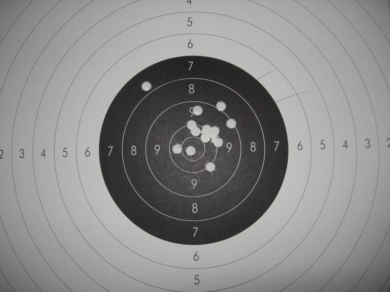

Algunos ya han tenido la ocasion de ver los resultados en la pagina de Galan , en la tirada a la que habitualmente al ser en mi ciudad suelo asistir patrocinada por nuestro buen amigo Muro, cuelgo el enlace para los interesados
https://www.avancarga.com/temporada_2014 ... s_2014.pdf
Como no suelo ir a las competiciones oficiales y asisto a muy pocas fuera de mi ciudad para darme a conocer en la prueba Vetterli con un discreto resultado de 94 quede primero y en unas de las fotos estoy recogiendo uno de los trofeos.
Este Domingo18 entre los colegas del club Arcabuceros hicimos unos entrenos en las tres marias y pude superarme en Veterli consiguiendo un 95,que respecto a la anterior he mejorado en un punto espero seguir progresando.Un pequeño consejo para mejorar estar disfrutando al maximo de lo que haces y tratar de dominar a la cabeza que siempre esta intentando colarse y no permitir que disfrutes haciendo lo que mas nos gusta.
Adjunto el blanco con los 95 punticos que al no corregir el diopter quedaron un poco altos y a la derecha, para la proxima....

Luisanga, excelentes resultados,tienes un buen arma y lo mejor esos 99 puntos que dentro de poco seran los 100.Yo no cambiaria nada en lo que hasta ahora te ha funcionado, lo importante es tener un rango de resultados estables y seguir disfruntando de ese pedazo de rifle que tienes, y buena condicion fisica para sujertarlo pues pesa un rato.
