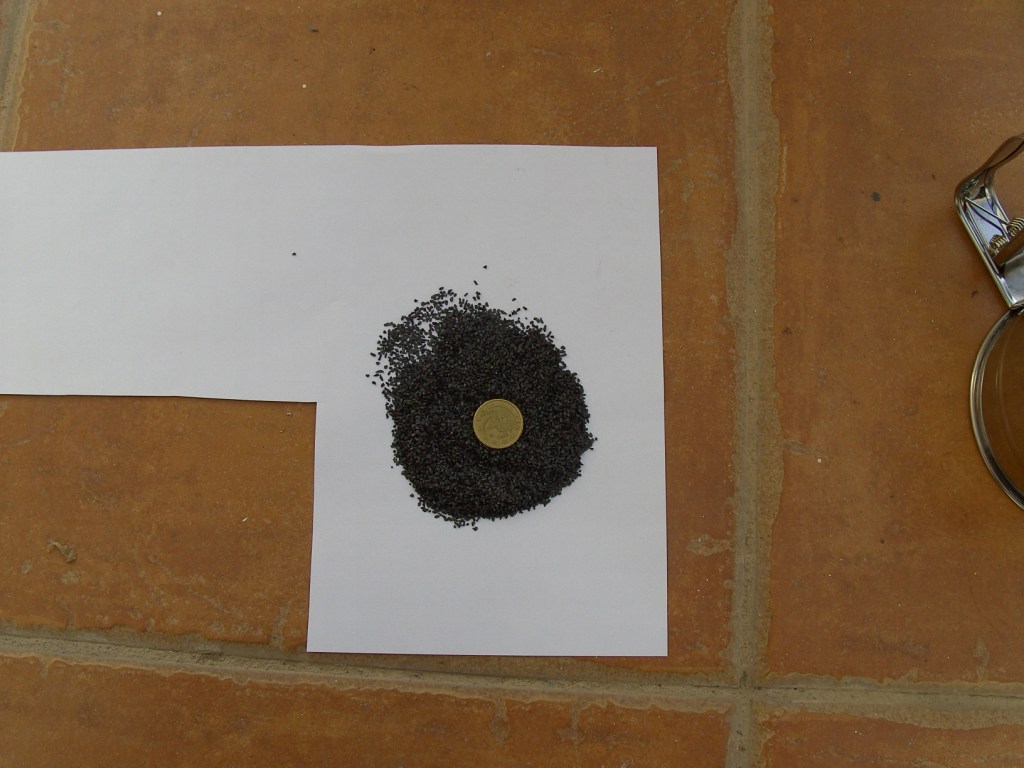

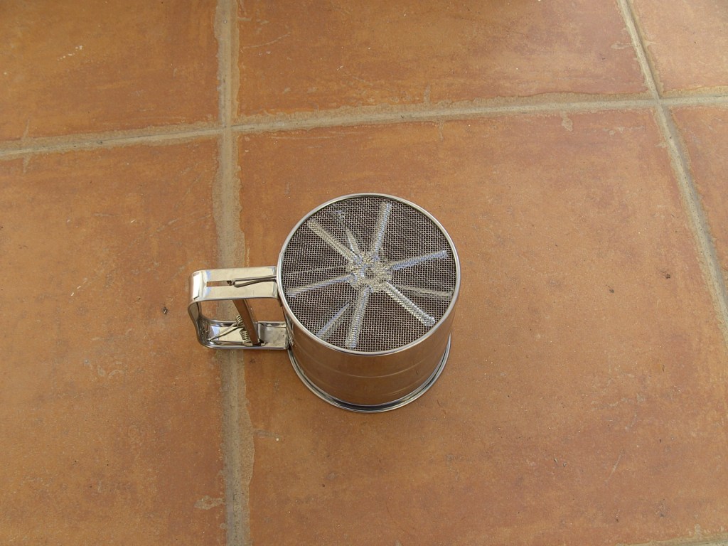

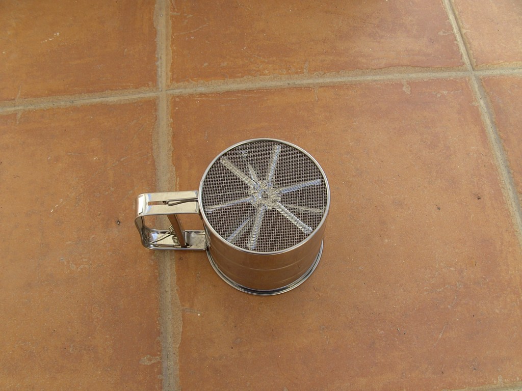

Aquí os pongo las fotos para dar pistas.
El tamizado lo hago con ese cacharro que originalmente sirve para tamizar la harina (dándole al asa se mueve el aspa interior que por supuesto no lo hago con la pólvora sino que lo muevo a mano)
El paso de la malla es de cuadrados de 1,7mm de lado.
La pólvora es más que posible que coincida en granulometría con la Suiza del 4
Un abrazo
Juan
Un abrazo
Juan

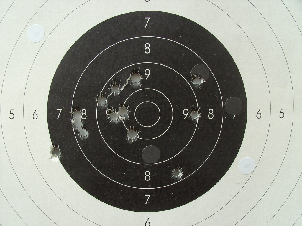

Bueno, aunque esta mañana andaba un poco pillado de tiempo he podido realizar un par de tiradas.
La primera ha sido para probar unas cargas de pólvora francesa VECTAN PFN2, que en teoría se debería comportar como la Suiza del 3
En principio el granulado me parece demasiado fino para que se comporte como la Suiza del 3 (más bien está entre la del 1 y la del 2)
De salida he probado con 55 grains, bala de 540 de seis bandas recalibrada a 11.43 y el resultado ha sido bastante mediocre.
Tengo que repetir la prueba pues cuando he llegado al campo el sol daba en la mitad del blanco moviéndose poco a poco hasta quedar en sombra completo. Puede ser que esto haya influido por lo que entre que el resultado es pobre y está la duda de la luz, me tocará repetir, aunque con poca esperanza sobre esta pólvora. Si alguien sabe algo de ella agradecería que me diera alguna pista.
Como veis hay un "reguero" en diagonal con una ligera agrupación decente a la izquierda.

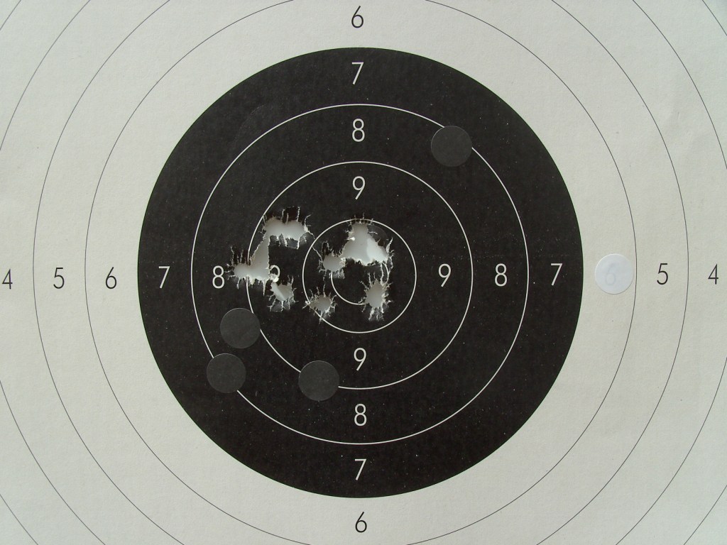

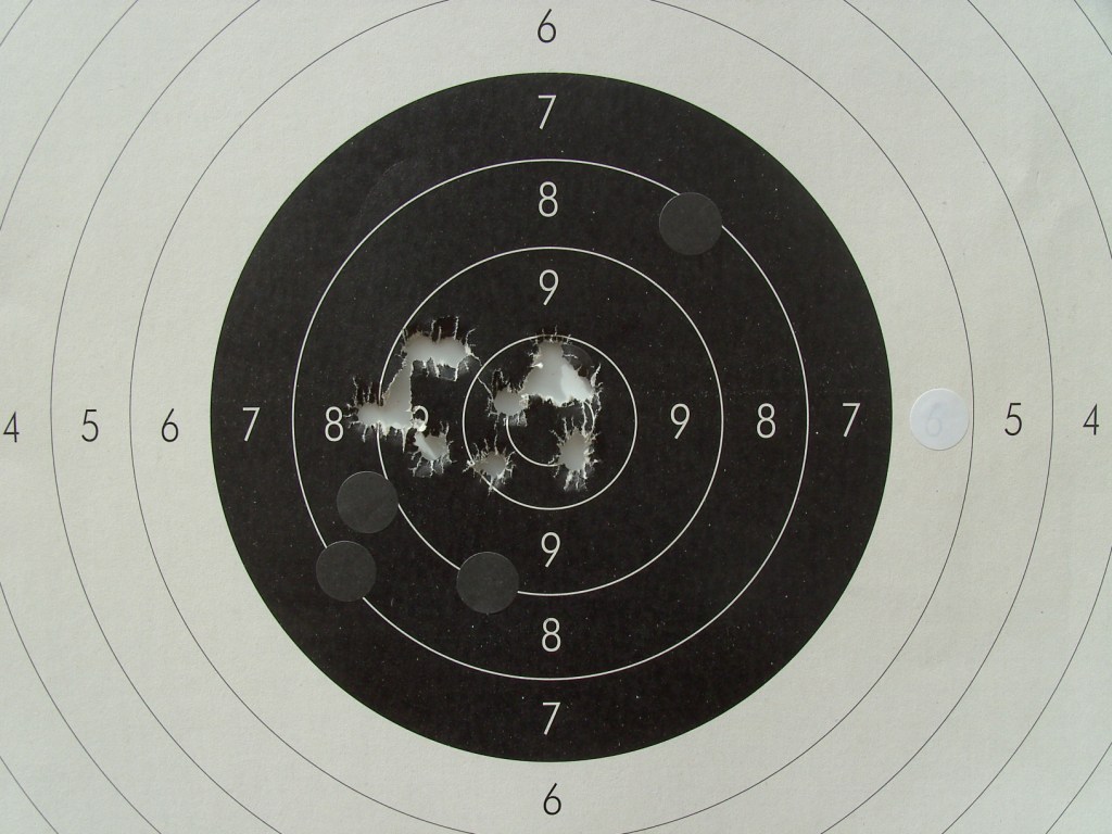

Ante la posibilidad de que yo estuviera espesito, he recurrido como siempre a realizar una tirada con la carga "refugio".
Los primeros cinco disparos se han ido a la izquierda y bien de altura (había tocado el alza y el punto en casa cuando acabé la sesión anterior)
He vuelto a tocar el punto en dirección y ocho dieces seguidos. Desde luego tengo que reconocer que este juego de carga y bala no va del todo mal.
Como tengo la turquesa en casa (de préstamo) voy a fundir unas cuantas puntas y las recalibraré a 11.43, aunque veo difícil que mejore mucho la agrupación.
Por si alguno se ha perdido repito la carga "refugio"
Pólvora SUIZA del 2 55 grains
Una vaina del .38SPL de sémola
Bala de 540 grains reales (535 nominales) de la turquesa de Pedersoli de siete bandas de engrase
Grasa: 50% parafina 25% vaselina 25% grasa de caballo
Limpio entre disparo y disparo antes de cargar la bala y después de poner la pólvora y la sémola.
La semana que viene toca tantear otra vez la PNF2 (salvo que algún compañero me diga que no merece la pena) y tirar otra vez con la "refugio" para ir consolidando las sensaciones para el Campeonato de España que el tiempo vuela.

alexis8 escribió:jestebanv escribió:Aquí os pongo las fotos para dar pistas.
Un abrazo
Juan
yo tambien la tamizo y la separo en 2 clases, me sale una muy similar a la 3f de rio y la otra bastante gruesa
el otro dia me lleve mi kentuky y utilice los dos granulados para 50 metros y no note diferencia alguna
haz pruebas tu a 100 metros a ver como va
me da la sensación que para cañones largos y calibres del 45 para arriba no hay diferencia
ya nos cuentas
sobre la pregunta que hace un compañero sobre los untensilios, yo uso el colador mas pequeño(de granulado) que he encontrado en los chinos

Hoy después de una tirada de entreno decepcionante, donde el viento y los cambios de luz me han dejado sin opciones de agrupar.
He podido observar que en algunos tiros "erráticos" o sea en el 8/9 no esperados, la carga de engrase era aparentemente excesiva y además muy densa y me ha dado por pensar en ello.
Parece que la fluidez de la grasa usada puede influir en la agrupación y por ello he realizado algunos disparos con diferentes grasas y puntos de fluidez.
Concluyendo todo parece indicar que una "grasa" fluida hace que la agrupación balancee a la izquierda y una "grasa" mas sólida balancea la agrupación a la derecha.
Además parece que si la grasa (o hay componentes)es de origen mineral también se balancea a la derecha.
En contraposición las grasas de origen (o parte de sus componentes) de origen vegetal balancean la agrupación a la izquierda, sobre todo si presentan emulsiones de base acuosa.
Como conclusión también cabe definir que en ambientes muy fríos parece que se hace necesario el uso de una grasa fluida y en ambientes excesivamente cálidos es mejor una grasa sólida.
Tendremos que pensar en ello seriamente y realizar las pruebas empíricas que sea menester.
