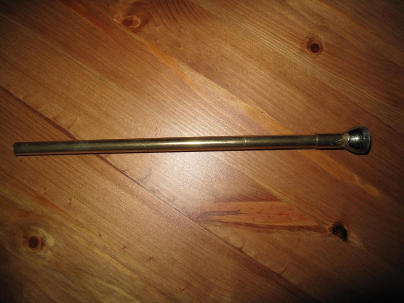

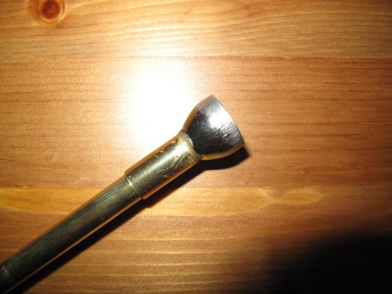

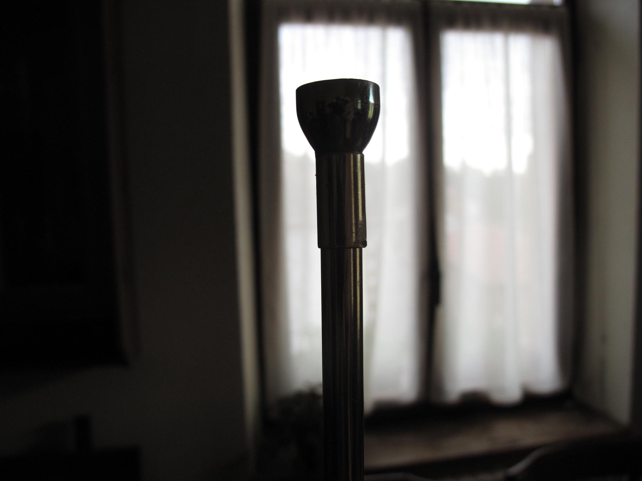

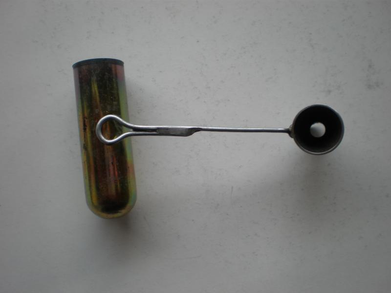

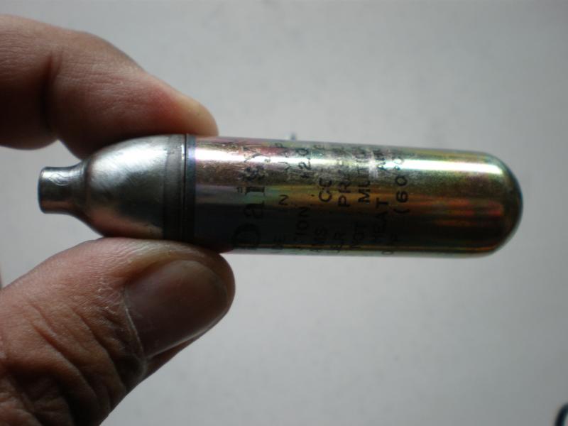

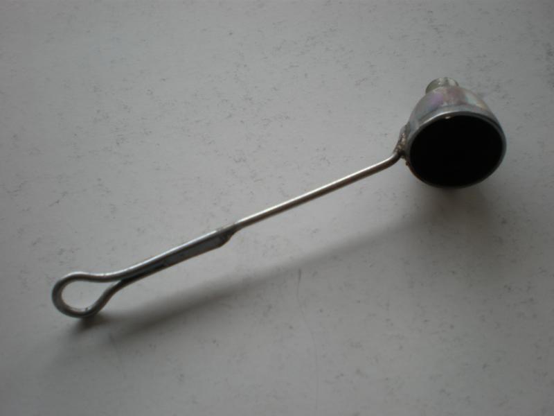

EMBUDO DE CARGA PARA PISTOLA O RIFLE
Partiendo de una idea de un embudo hecho por Dr. JONES para revólver, he fabricado este para pistola, que haciéndolo más largo sirve también para rifle.
Se corta una bombona de co2 a unos 2 cm de la boca. Se le pasa un poco de lija por el corte para quitar rebabas. Con una broca del calibre adecuado se hace un poco mayor el agujero de la boca para pase bien la pólvora.
Se compra (O se busca por casa) una barra de cortinas de latón, extensible, que consiste en dos tubos enchufado uno en el otro.
Se corta un trozo de tubo, del de menor sección (8mm), a la medida del cañón de la pistola o rifle.
Se enchufa el embudo en el tubo y se pega con araldit y se deja secar bien.
Se corta un trozo de tubo, ahora del de mayor sección, de unos 2 cm. de largo y se introduce por el tubo estrecho, llevándolo hasta la parte superior, donde la unión con el embudo. Se pega justo ahí, tambien con araldit, con lo que la unión queda mas segura y mejor rematada.
Más fácil imposible. Y queda bastante guapo.

Salitre
Mensajes: 4652
Registrado: 02 Nov 2008 05:01
Re: TALLER DE AVANCARGA Y ENLACES INTERESANTES.
Mensajepor Salitre » 10 Jun 2010 22:11
Chulísimo, amigo MAGUNCIO, se ve, que eres manitas.

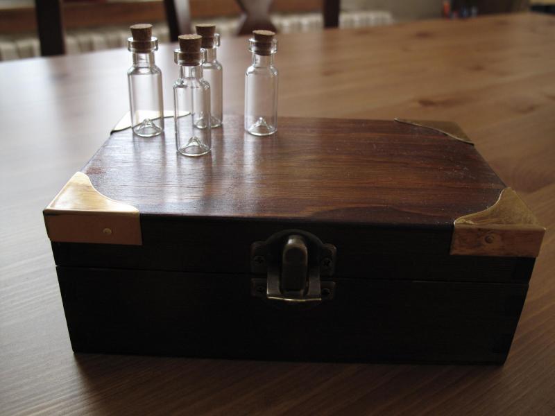

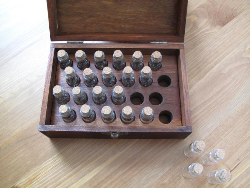

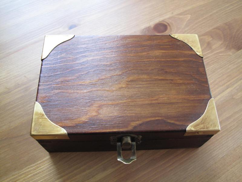

Mensajepor MAGUNCIO » 13 Jun 2010 17:31

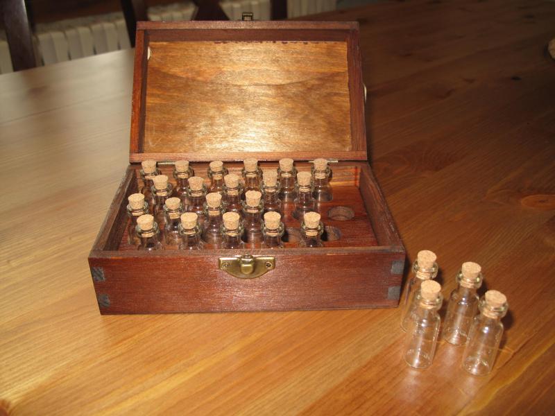

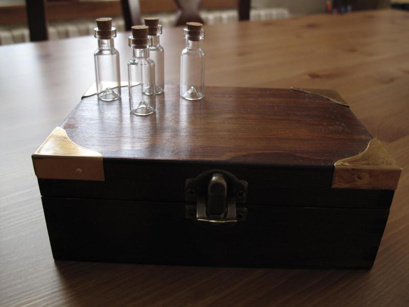

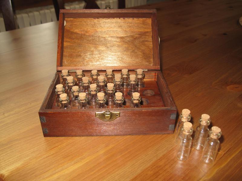

Otra humilde aportación a este foro de auténticos artesano-profesionales-artistas.
Con los mini-tarros para pólvora descubiertos por el compañero oriamendi en la lejana Tailandia, una cajita comprada a los cercanos chinos del bazar de Aguilar de Campoo y un poco de bricolaje casero...
Este es el resultado.

La última

Salitre
Mensajes: 4652
Mensajepor Salitre » 13 Jun 2010 19:11
Fenomenál. Parece de época.
Un abrazo artista.
PREDICADOR
Mensajes: 5907
Registrado: 13 May 2007 10:01
Mensajepor PREDICADOR » 13 Jun 2010 19:16
MAGUNCIO, una caja funcional y muy bonita, que como dice Salitre, parece de época. :apla:

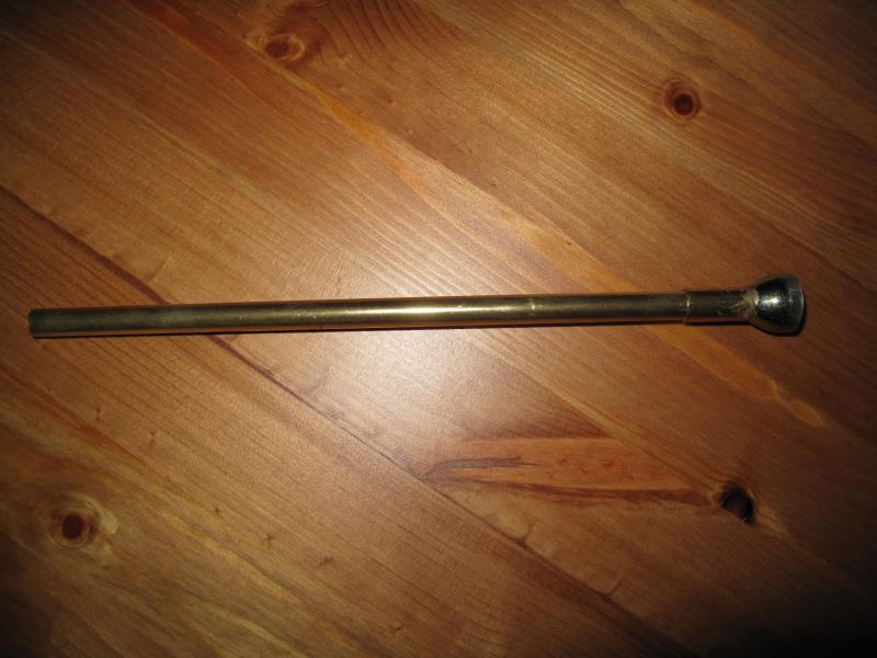

¿PARA QUE SIRVE UNA BOMBONA DE C02 VACIA?
Mensajepor riparvia » 13 Jun 2010 19:39
Para hacer un embudo para cargar el revolver.
Práctico y sencillo.
