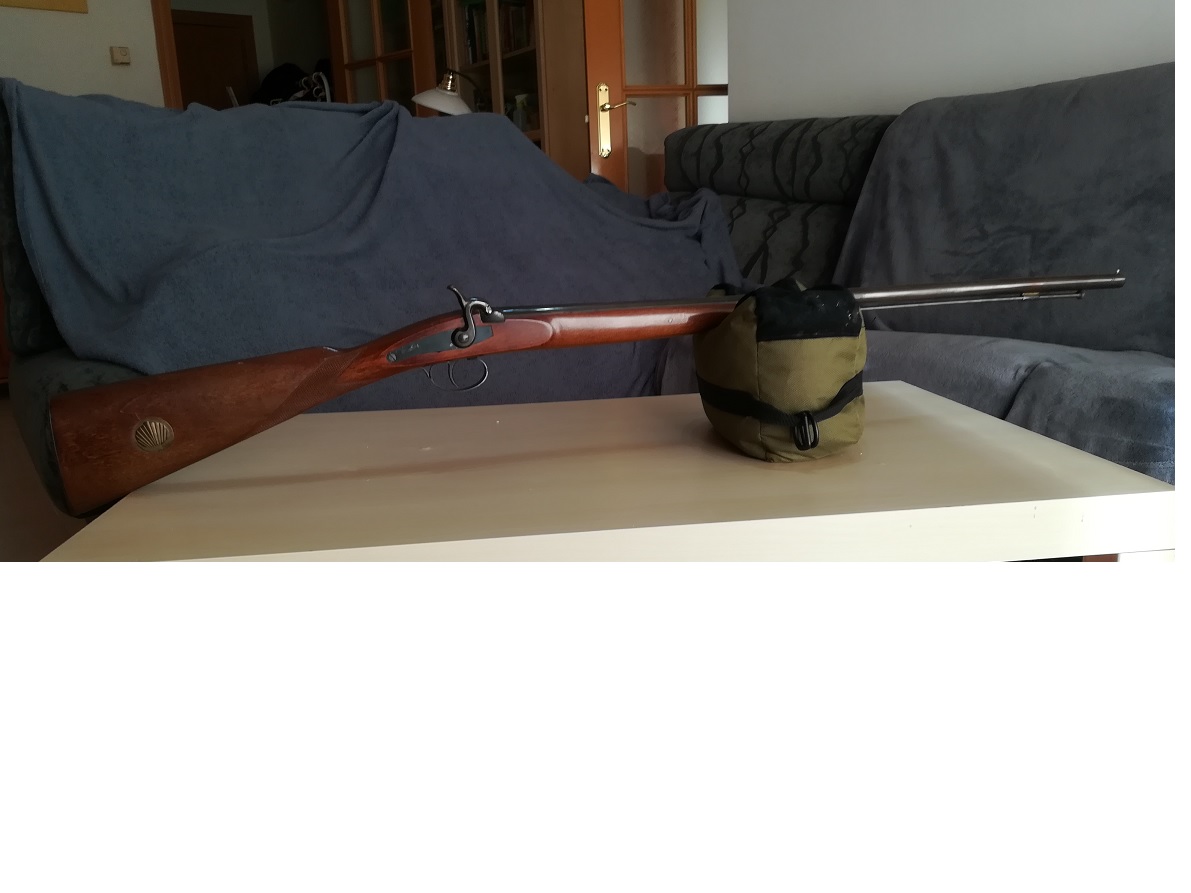

Pues soy el feliz propietario de esta preciosidad, al menos a mi me lo parece, una escopeta del 28 de AMR de cañón alambrado y esta es mi primera duda, los alambrados son cañones de calidad o más bien no?
La vi y no pude resistirme, es mi primera escopeta de avancarga y siempre había pensado en una del 12, así que no se si he hecho una compra que me servirá para algo ( algún conejo, alguna perdíz ) o tengo una pieza para la colección.
Soy completamente novato en esto, agradecería consejos sobre cargas, nº de perdigón, etc.
Tengo otra duda, el calibre 28 tiene un ánima de 13,97 mm, podría llegar a disparar balas del .54 de 13,75 mm y un calepino ? Un poco como un Indian Trade Musquet, para tiros cortos dado que el ánima és lisa, o el cañón no estará preparado para aguantar la garga necesaria?
