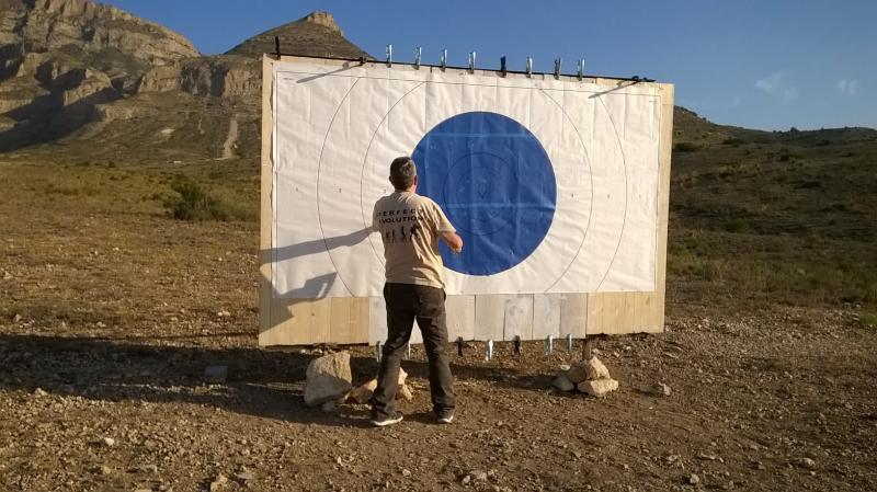

Hoy jornada de 1000 yardas en las que solo hemos podido participar tres del "equipo", que es el número mínimo para poder montar el negocio contando con un puesto de observación.
El dia estupendo, fresco (con fresco alicantino por supuesto) y sin viento.
Primera conclusión, evidente pero hay que darse con la pared para apreciarla, las 1000 yardas NO tienen nada que ver con las 500-600, aunque parezca que solo son trescientos y pico metros mas. :roll:
Todo es distinto, la apreciación del blanco en el diópter, la poca utilidad de la anilla que hay que sustituir por otras soluciones como el poste u otras soluciones como una media luna maziza con un corte finísimo en medio que hace de poste inverso..........., hay que afinar todo lo que se pueda en la homogeneidad de los proyectiles y el peso de las cargas, la posición de tiro es muy incómoda aunque se pueda apoyar la muñeca en un soporte.
A ver si Antonio cuelga la foto que me ha hecho.
Resumiendo, que darle al blanco no es empresa fácil a las primeras de cambio. Además por miedo a los vientos hicimos un blanco relativamente pequeño (2x2 metros) que es mucho más pequeño, en especial por los lados que el blanco de 1000 yardas cuyas dimensiones son 2,6 metros de alto por 3 metros de ancho. Por lo que muchos impactos que darían en el blanco y ayudarían a establecer parámetros de corrección se pierden y uno se vuelve loco cuando los impactos no van al blanco y no sabe ni por donde van (no tenemos espaldón y solo apreciamos cuando se quedan cortos)
De hecho luego hemos visto que la mayoría de los disparos han pasado por la izquierda muy próximos al blanco, y de hecho mi grupo de impactos dentro del blanco estaban en esa zona. Pero al no tener consistencia no he corregido hacia la derecha y luego ya me he perdido. :?
Para que os hagáis una idea de la diferencia de los 600 a las 1000 yardas es que el diópter lo he tenido que subir UNA PULGADA, respecto al de 600 y calculamos que la flecha de la trayectoria puede llegar fácilmente a los 50-80 metros a pesar de estar usando cargas de 90 grains y que dan 410 m/s en boca.
En cualquier caso el día tiene enseñanzas positivas que intentaremos implementar en las pocas sesiones que nos quedan antes de que se cierren los campos de tiro militares por la normativa contraincendios.

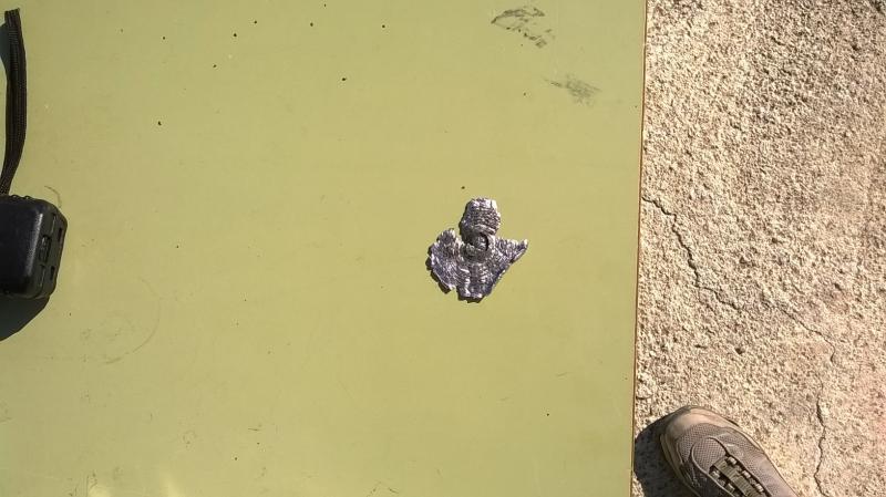

Para los que creen que los pepinos llegan a esas distancias "muertos" os pongo una foto de uno que hemos encontrado en el blanco que ha impactado en el metal.
En cualquier caso un dia muy entretenido aunque los resultados no hayan sido buenos, por cierto que el primer V-Bull a esta distancia se lo ha adjudicado Jesús Olivares con su primer impacto dentro del blanco............, para coger moral, pero luego no lo ha vuelto a meter uno dentro del 2x2, pero su record ahí queda para su Volunteer :mrgreen: . También ha decidido que tiene que cambiar el peso del proyectil a uno de mayor "inercia" que tendrá que probar en la siguiente sesión que ya no podrá ser hasta la vuelta de Granada.

Fin de semana intenso en Long Range
El sábado nos pusimos a 1000 donde volvimos a constatar que el blanco no se encuentra a 1000 yardas sino simplemente ATPC :mrgreen: ............... pero es lo que hay.
Algunas novedades en la herramienta. En vez de poste, usé lo que podríamos llamar poste negativo, ya que lo que en un poste normal está lleno, aquí está vaciado de un semicírculo lleno (adjunto gráfico para explicarme mejor)
Este cambio se debe a una recomendación de un "experto" inglés con el que mantengo contacto por email y tengo que reconocer que efectivamente parece que este punto de mira se adapta bien a la modalidad.
El soporte del blanco lo ampliamos considerablemente por los lados hasta alcanzar la no despreciable dimensión de 3,20 de ancho por dos de alto (las dimensiones del blanco son 2,60x3 con lo que aún nos quedamos cortos en altura)
A pesar de lo ATPC que está el jodido blanco, tras unos disparos de aproximación comenzamos a entrar regularmente en él.............. cerrando la serie inicial hasta con dos disparo seguidos dentro del negro (dos cuatros) :caba: :caba:
En ese momento paramos para echar algo de alegría al cuerpo y al reanudar la tirada............ SORPRESA................ no meto un tiro en el blanco ni de casualidad. :shock: :shock:
Empiezo a tirar descaradamente bajo para ver por donde van los tiros en dirección y de nuevo sorpresa, alguno entra en el blanco............... :shock:
No sé si esto estará relacionado con la temperatura del cañón (evidentemente se enfrió durante el almuerzo) o con la suciedad acumulada (no hubo cambio en las condiciones del viento que era en calma.............. al menos en superficie)............ por la noche le hice la consulta a mi amigo inglés y estoy a la espera de su respuesta.

Parece grande........... hasta que te pones a 1000 yardas
