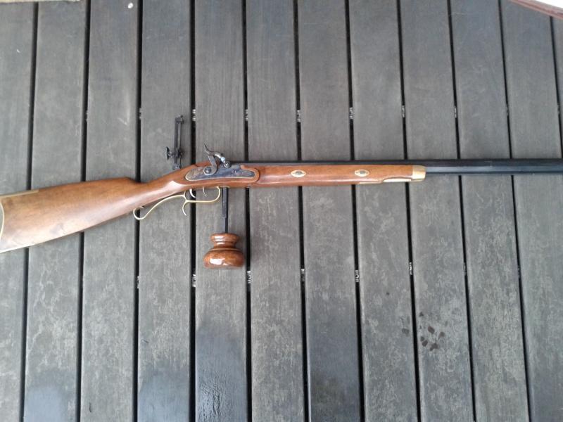

Hola a todos,no he participado nunca en este foro pero si os sigo a menudo.A los rifles tipo Hawken se les puede "tunear" y colocarles un apoyo plantar,en vetterli esta permitido(por lo menos en competiciones nacionales) y con un poco de trabajo y de imaginacion puedes conseguir el rifle a tu medida.El mio es un Hawken normal,sin apellido macht y con estriado sencillo,lo compre de segunda mano y tiene colocado un diopter de pedersoli,tunel lyman y apoyo casero hecho con una pata de una mesa y unas tuercas exagonales de las que llevan los grifos para su fijacion.Con 28 gr de 3F y 22 de semola y con maxibala pedersoli agrupa perfecto.Ahora quiero ponerle un final de culata que me permita sujetarlo mejor en el hombro.

Me temo que no, la solucion puede estar en tener alguna foto de algun original de tiro americano de epoca, hacerle la parte de la madera como el original, conservando el cañon y los mecanismos de disparo luego le podrias acoplar el champiñon, en el siglo XIX en los EEUU antes y despues de la guerra se construyeron rifles de tiro partiendo de rifles de caza adaptandoles para el tiro de pie, existen en la actualidad algunos en buen estado de conservacion, intenta adapatr el tuyo lo mas parecido a algunos de ellos, con todo y con eso en algunos campeonatos y aportando documentos validos algunos arbitros que deben dar de paso las armas ponen un monton de pegas al respecto.

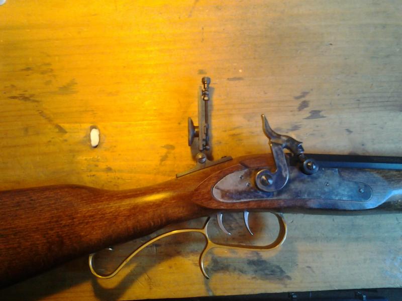

Primera prueba con el diopter y el túnel, misma carga que iba bien con el hawken 26 gr 3F y semola de arroz.
Todavía queda el ajuste fino del diopter, calculo que tengo que mover 0,3 mm en deriva y en altura.
Parece que va mejorando, con respecto a la mira abierta. Aparte de ser mas cómoda la toma de miras.
Los tres de abajo son despistes y el cinco un tardonazo en la toma de fuego.
