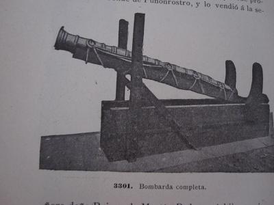

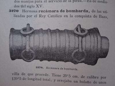

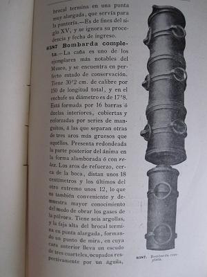

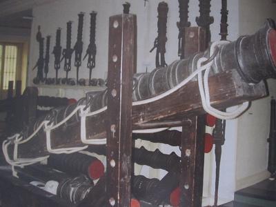

Los que hayais visistado el Museo del Ejército o el de Artillería de Segovia, por ejemplo, habreis visto que las piezas de esta época se componían de una caña y de uno o varios servidores o recámaras.
Cuando uno intenta aproximarse al estudio de las armas antiguas en España se encuentra con algunos tópicos 32
retrocarga 016.jpg (25.79 KiB) Visto 1281 veces
Cuando uno intenta aproximarse al estudio de las armas antiguas en España se encuentra con algunos tópicos 31
retrocarga 015.jpg (28.66 KiB) Visto 1281 veces
Cuando uno intenta aproximarse al estudio de las armas antiguas en España se encuentra con algunos tópicos 30
retrocarga 017.jpg (19.94 KiB) Visto 1281 veces
Busman
Mensajes: 905
Registrado: 01 Feb 2009 10:01
Re: Arcabuces y mosquetes. De viaje por las armas españolas.
Mensajepor Busman » 13 Jun 2010 20:42

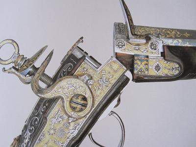

Y aquí una imagen actualizada de la pieza 3301 del Museo del Ejército, o sea la de abajo en el post anterior:
Cuando uno intenta aproximarse al estudio de las armas antiguas en España se encuentra con algunos tópicos 40
Una vez cargada la recámara se colocaba (encajaba) entre la caja y la caña y se aseguraba con cuerdas, en las imágenes se puede apreciar el sistema para elevarla y hacer puntería.

Orion
Mensajes: 2861
Registrado: 31 Ene 2008 08:01
Mensajepor Orion » 14 Jun 2010 21:42
Busman escribió:
Una vez cargada la recámara se colocaba (encajaba) entre la caja y la caña .
¿Es un cañón partido en dos y que luego se une?
No lo he pillado.

Salitre
Mensajes: 4652
Registrado: 02 Nov 2008 05:01
Mensajepor Salitre » 14 Jun 2010 22:03
Hola ORION: En estas piezas, la recámara era independiente del cañón.
Podríamos decir que eran de retrocarga. Se
cargaba la recámara y se unía al cañón con
un sistema de sujeción y cuerdas.
Un abrazo

Mensajepor Busman » 14 Jun 2010 22:22
Orion escribió:
No lo he pillado.
No exactamente, en realidad una bombarda se compone de dos partes completamente distintas:
1. Una anterior llamada caña,es decir un tubo abierto por ambos extremos. Por la parte trasera se introducía el bolaño y un taco, generalmente de madera, para sujetarlo.
2. Una recámara, llamada servidor, este tubo está cerrado por uno de los extremos y en su parte superior se encuentra el fogón. La recámara es más corta y de calibre menor que la caña. Se echufaba o unía a la misma,después de haber colocado en dicha recámara la pólvora, sujetando las dos partes entre sí y también al afuste (caja o cureña), por medio de cuerdas, como se puede apreciar en las imágenes.
Es un poco complicado pero efectivo y necesario, pues se trata de un tiro parabólico y como se puede ver una vez apuntada la pieza, la boca queda demasiado alta para cargar por ella.
Por otro lado este tipo de cureña carece de ruedas con lo que la pieza no retrocede para ser cargada detrás de la línea de fuego. Esto complicaría las cosas a la hora de cargar por la boca pues los sirvientes se expondrían mucho más que estando parapetados tras la pieza.
Hola Salitre nos hemos cruzado, lo has descrito perfectamente.

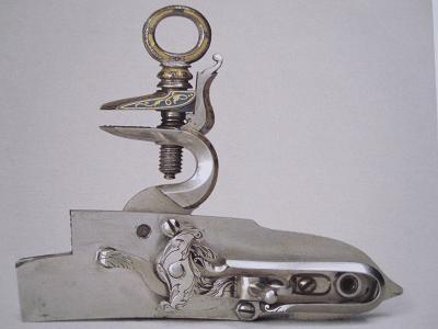

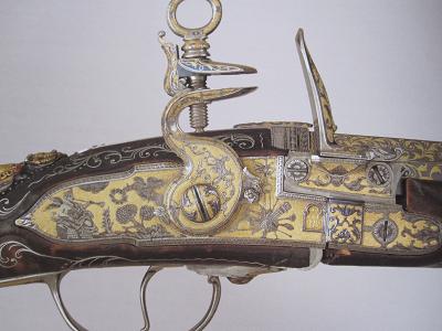

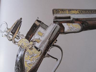

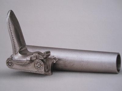

Hoy voy a presentar las dos escopetas de estas carácterísticas que tenemos en la Real Armería:
K 156, transformada en arma de lujo entre 1738 y 1739 por el maestro arcabucero José Cano.
Longitud total, 1370 mm
Peso total, 3085 g
Cañón: longitud, 962 mm; long. de la recámara, 288 mm; calibre 16 mm; ancho de la recámara, 32 mm
llave, 151 mm
Según parece era una escopeta de doce cartuchos. En origen debió ser un arma sencilla, probablemente de finales del siglo XVII, que por órdenes del rey fue transformada en la que según algunos es el arma de retrocarga mejor decorada que se conoce.
De arriba a abajo podemos ver:
1º la escopeta cerrada y con el cartucho puesto, lista para el disparo.
2º la llave, o mejor dicho, la media llave, pues el resto (rastrillo, cazoleta etc.) lo incorpora cada cartucho.
3º la escopeta abierta en una imagen muy famosa.
Cuando uno intenta aproximarse al estudio de las armas antiguas en España se encuentra con algunos tópicos 132
retrocarga 003.jpg (28.67 KiB) Visto 1334 veces

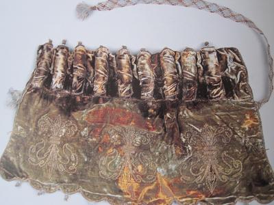

Mensajepor Busman » 15 Jun 2010 20:19
K. 145
Escopeta de Gabriel de Algora, Madrid, 1738-39.
Longitud total, 1357 mm
Peso total, 2875 g
Cañón: longitud total, 975 mm; longitud de recámara, 142 mm; calibre 15 mm; ancho de la recámara, 32 mm
Llave, 145mm
Esta magnífica escopeta de Algora fue fabricada antes de su entrada oficial al servicio real en 1748. Desde el punto de vista técnico y decorativo es un arma sobresaliente y seguramente le valió a su autor para ocupar un cargo tan codiciado como el de Real Arcabucero.
De arriba a abajo:
1º La escopeta con la recámara abierta y vacía.
2º Uno de los cartuchos.
3º Una canana para llevar la munición al campo, con capacidad para diez tiros.

Cuando tenga otro rato iré poniendo más cositas.
