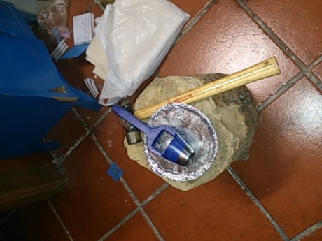

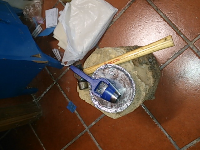

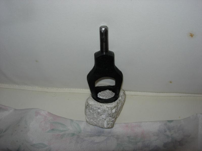

Ranti escribió:Genial, muchas gracias, ha pasado por mis manos un sacabocados de 30 a ver que tal y si lo veo escaso encargare uno de 35 que hostias vaya precio que tienen, yo pense que me costaria como los de 20 o 24 ( 10 euretes).
Yo lo he buscado en ebay y me he echado atrás por el precio. Lo voy a buscar en los mercadillos que parece ser que se encuentran. Luego tocará afilarlo, pero eso ya me pasó con uno nuevo que compré en China de 26 para las pistolas............... ahora tengo unos calepinos de pistola que me da pena usarlos ja ja ja.
La alternativa es usar dos monedas de cincuenta céntimos e ir cortando con las tijeras (de siete en siete o de ocho en ocho) dejando un margen a los lados. también quedan de cine pero como el trepán no hay nada

El secreto esta en la masa
Hola amigos, para el que caiga en este hilo por primera vez, aclarar que viene del: ¿Se puede detectar 10
Hola amigos, para el que caiga en este hilo por primera vez, aclarar que viene del: ¿Se puede detectar 11

¿Donde lo has pillado?, ¿que diámetro tiene?

jestebanv escribió:¿Donde lo has pillado?, ¿que diámetro tiene?
:saluting-soldier:
Juan

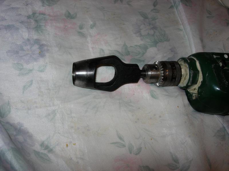

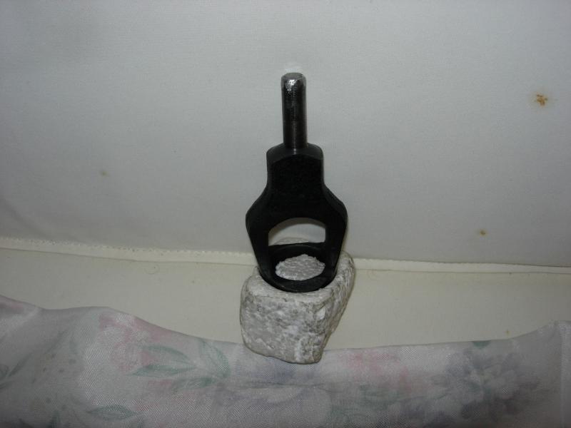

Tiene 26mm de diametro, es un sacabocados, standar que hace años un buen amigo le dio un repaso en el torno para acoplarlo al taladro de mano, es una maquina haciendo calepinos, pero como bien se dice en el hilo estan caros estos cacharros ahora necesito uno de mas diametro para el rifle del cal 54 y no encuentro a buen precio.
Para acoplarlo al taladro, hay que tornearlo a la medida y darle un buen afilado, cuanto mas corte tenga mejor salen los "churunveles"

Gracias amigo, yo tengo uno también de 26 que uso por el clásico procedimiento de martillazo y tentetieso (sobre placa de plomo) que es el que me da los calepinos para las underhammer del 36 y del 41
Efectivamente cuando te vas a calibres superiores a 30 se dispara el precio. Seguiremos buscando por mercadillos y mientras tanto seguiremos con el patatero procedimiento de la moneda y la tijera

Juan, con un tubo de hierro del diámetro que buscas cortado a sierra te puedes hacer tú mismo el sacabocados, y hasta te puede salir gratis si preguntas en alguna cerrajería. Suelen tener trozos (restos) cortados que no les sirven. Luego sólo tienes que sacarle el filo y templarlo.

Eso del taladro tiene una pinta interesante pero no desgarra la tela???
Yo es que soy mas de brazo y martilló.

La verdad es que ya nos hemos planteado esa opción por aquí, pero hay que reconocer que tiene su curro y de momento sigo buscando, pero si no encuentro algo me temo que me acabaré metiendo en el lío............... además es precisamente por este aspecto de las "manualidades" por el que caí en el lado oscuro de la fuerza
Tutanza, estoy contigo respecto al tema de la dificultad de manejo de la herramienta salvo que se utilice en un taladro de muy baja velocidad de rotación, pero si a otros les funciona.............. habrá que plantearselo también.

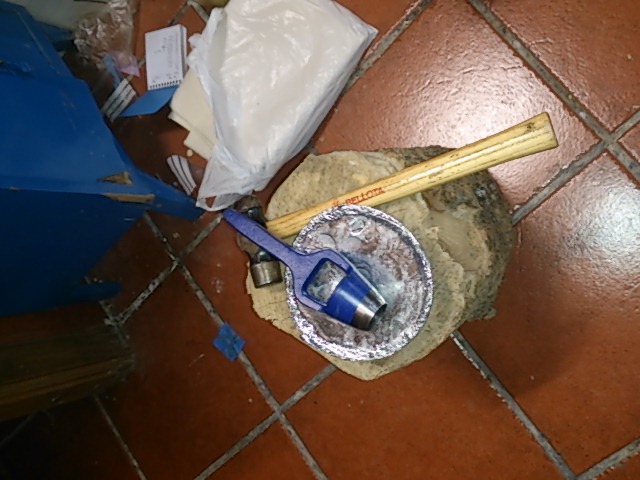

Ranti
Mensajes: 1368
Registrado: 31 Ago 2008 11:01
Re: El tiro de 100 metros a 1000 yardas..... ¿quien dijo mie
Mensajepor Ranti » 11 Ene 2015 23:26
Asi es como los estoy haciendo, pero es de 30.
Plomo abajo y martillazo al canto

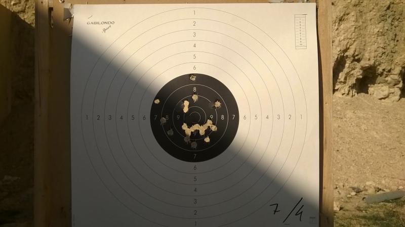

Al fin he podido volver a Elda y quitarme el mono de 100 :sniper :sniper
Empiezo con el Jäger y como está nublado me pongo donde siempre............ al tercer tiro sale el sol y me acuerdo de todo porque me machaca el blanco con sol y sombra de forma oblicua :evil:
Sigo en el sitio (anda que no nos cuesta cambiar de puesto) peleando con lo mal que veo el margen del punto con el negro......... total, que aunque tengo un par de tiros raros (entre ellos un tardonazo) me quedo bastante contento a pesar de que el tiro en general ha quedado bajo.
Como la luz ha sido mala no toco nada y quedo a la espera de la próxima jornada que prometo ponerme en el puesto de al lado que no tiene el problema de este.
Por cierto que he empezado con un oído nuevo con el taladro a 1,2 mm del que no he hecho carrera y tras tres intentos sin encendido he vuelto a poner el viejo que tiene un orificio de 1,8 mm............ con el que no he tenido el menor problema.
La piedra no es la centenaria pero lleva camino con unos sesenta o setenta disparos............ aunque en el tardonazo he visto que la piedra se movía y la he apretado y afilado y otros diez disparos sin problemas. :mrgreen:

Después de los 20 disparos con el Jäger saco el Mauser y la cosa empieza bien con tiros sobre el 10 (descontando el primero que se ha ido al siete arriba y lo he parcheado para la foto)
Luz buena........... hasta que ha empezado a salir y nublarse cada tres minutos............ vaya diita que me ha dado la luz hoy. :twisted:
Entre la distracción de cambio de luces y que no me he aplicado demasiado en la posición de la cara he empezado a tirar a la izquierda, cuando ya he doblado un siete me he planteado que simplemente la estaba cagando y he vuelto a poner la cara en la posición en la que me habían salido los tiros buenos al principio y la cosa ha vuelto al redil.
No es que me haya gustado mucho la tirada pero ha habido cosas buenas..........como el convencerse de que en minié HAY QUE APLICARSE MUCHO en cada disparo. :police-smiley:
