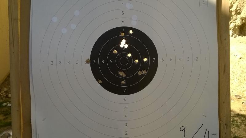

Hoy en Elche ha habido de todo aunque la mayoría regular. Dia frio y ventoso (lo de frio es teniendo en cuenta los estándares levantinos........... para algunos un lujo 8-10º) :mrgreen:
Al final voy a tener que reconocer que esta galería es una de las mas complicadas que conozco, es oscura de narices y con las anillas muy ajustadas como yo las tengo es muy complicado centrar el tiro
En Withworth 95 contándome un ocho (dos a un lado y tres a otro.......... evidente problema de visión)
En Freire he llevado cartuchos que ya me dieron problemas en los entrenamientos (me encuentro los tacos de cartón pegados a los proyectiles en el espaldón) y la cosa ha ido regular con solo un par de dieces y demasiados ochos y sietes, total un raquítico 90. También hay que reconocer que en este arma tengo la anilla aun mas ajustada que en el Gibbs con lo que he sufrido muchísimo y además el viento me movía el arma y me hacía lagrimear.
El remate ha sido en Maximilian, la verdad es que no se que puntos he hecho pues en la pantalla no se veían los impactos y luego no han publicado los resultados y como estaba recogiendo se me ha pasado preguntar, pero calculo que habrán sido ochenta y pocos. Sigo resistiéndome a pensar que el viento pueda influir tanto en esta modalidad, pero la verdad es que he sacado tres disparos del negro, cosa que no me había ocurrido hasta ahora. También es verdad que a partir del segundo disparo el sol me daba en el punto.
No hay fotos por lo que he comentado de mi pantalla
La parte positiva es que la tirada ha ido como una seda sin ningún fallo de encendido y me han sobrado cinco minutos (al no mirar por el catalejo se ahorra mucho tiempo......... claro que tampoco sabía muy bien que estaba haciendo....... salvo cuando eran moscas claro)

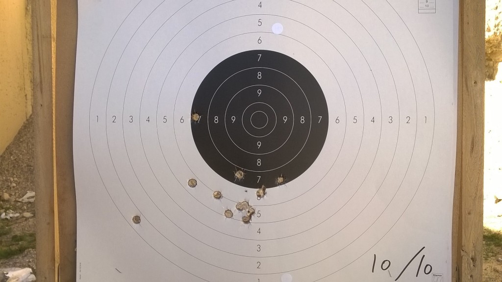

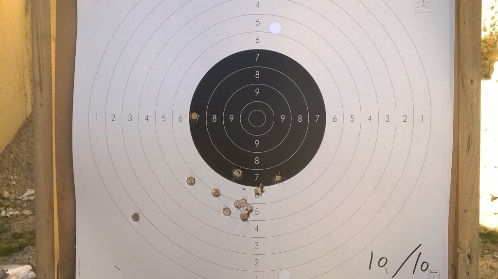

Efectivamente Fire, hasta que empiece la temporada general, hay que aprovechar que yo tengo tiempo y pólvora (gracias a un amigo :wink: ), pero los consejos y opiniones son siempre fundamentales para centrar experiencias, con la garantía de que yo siempre voy a contar en este foro los avances y los retrocesos.
Hoy he empezado con el Mauser y aunque la luz era criminal sobre el blanco he decidido mantener el puesto de tiro para precisamente "luchar" contra unas condiciones desfavorables de la luz que tanto afectan con miras abiertas.
Es evidente que así ha sido con una dispersión evidente en altura con un par de disparos malos cantados. A pesar de todo un decente 89

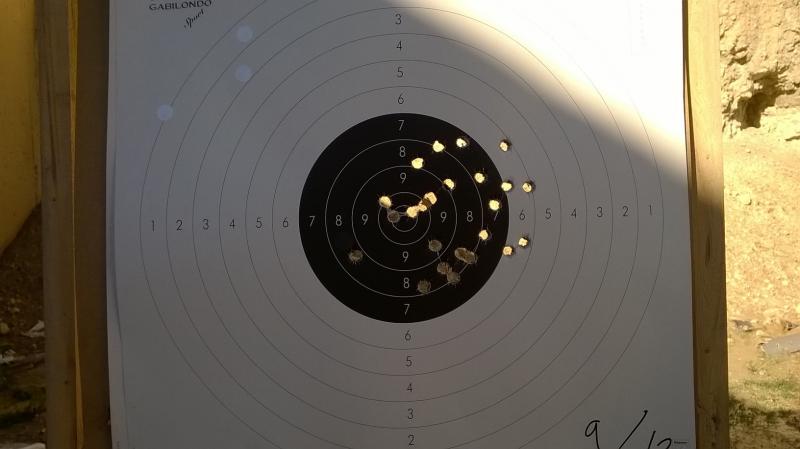

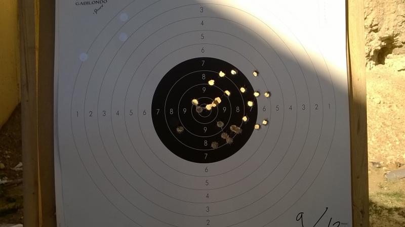

Luego una serie con los proyectiles pesados (580 grains) con el mismo recalibrado que los anteriores. He subido la carga a 60 grains de suiza del 3 y a pesar de ello ha quedado el tiro bajo.
Como se trataba de ver como agrupaban no he corregido y la agrupación es prácticamente igual a las conseguidas con las ligeras en otras condiciones. Por cierto que la luz ya había mejorado al desaparecer el sol directo en parte del blanco.
Viendo el resultado la conclusión es que a agrupaciones similares me inclino en usar la de menor peso, ahorro de plomo, ahorro de pólvora y ahorro de golpe en el hombro y cervicales........ que uno está para pocos trotes.

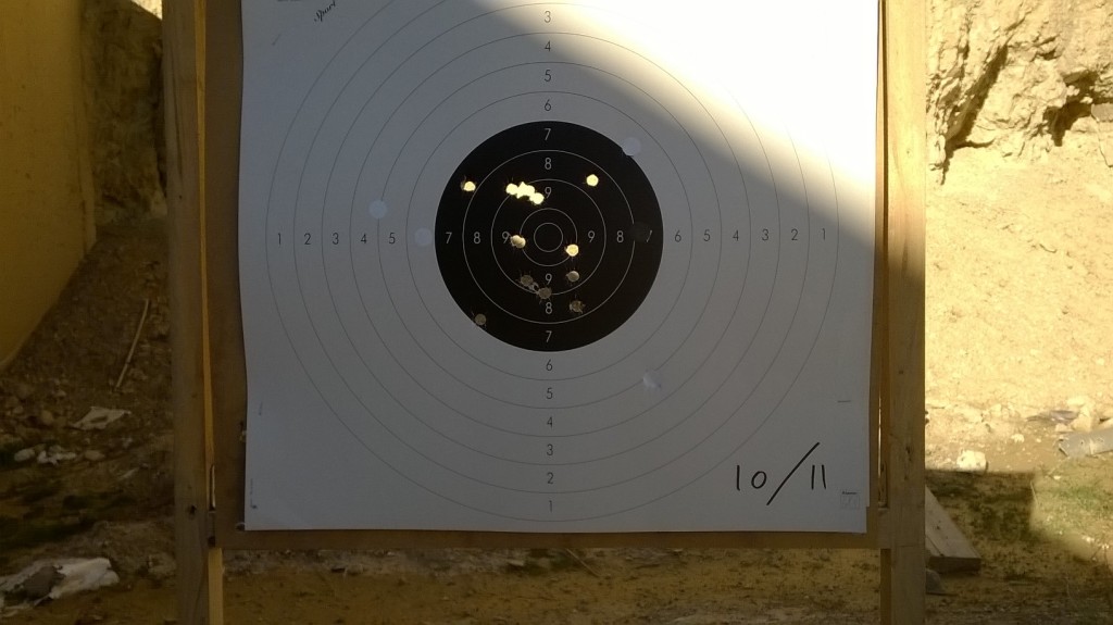

Pero la prueba importante de hoy era la del Sharp con munición cargada sin taco
Empiezo con los restos de series anteriores, dos con doble taco de tetrabrick con sémola entre ellos y la bala sobresaliendo dos anillas (un once y un nueve en la raya del diez) y dos con el taco doble de posavaso sin sémola y con el proyectil de la misma manera, un nueve bajo y un ocho alto.........ummmmm, creo que sigo pensando que esta fórmula no es buena en ningún caso. :?:
Luego quince disparos sin taco con el proyectil presionando la pólvora y cerrando la vaina sobre la primera anilla.
Ni fu ni fá (lo siento pero no hay foto), bastantes dieces pero algún ocho que otro
La conclusión es que esta prueba hay que repetirla empezando la jornada con el Sharp porque se quiera o no, el cansancio de haber efectuado casi treinta disparos con el Mauser, puede desvirtuar este tipo de experiencias.
