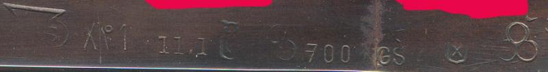

hola
alguien me savria decir a que armero pertenecen estos punzones
gracias
un saludo nobele

Vamos a ver X*1 año de prueba de 1978, 11.1 calibre en mm, escudo de Eibar (punzón de admisión), tres aros formando un triángulo, punzón de pólvora negra, 700 Kg presión de prueba y se repiten los de admisión y de pólvora negra el del fabricante puede ser el de la izquierda del todo que no se ve bien.
