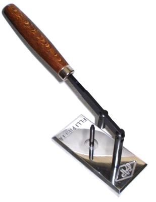

de una manera casi unánime aconseja todo el mundo cargar el remington poket con el tambor fuera
¿pero con que artilugio lo cargáis?

Hola compañero,este es el artilugio.

Tan práctico o más que los de fábrica, si no puedes o no quieres hacerte uno como el de Artesano, Trelles tiene de fábrica algún modelo para cargar esos tambores.

Hablo de memoria, pero creo que la de Pietta valia solo para los cal .44.
La de Artesano me parece mejor, ademas seguro que se puede hacer "multicalibre" variando el embolo empujador y habilitando distintas posiciones en el eje del tambor.

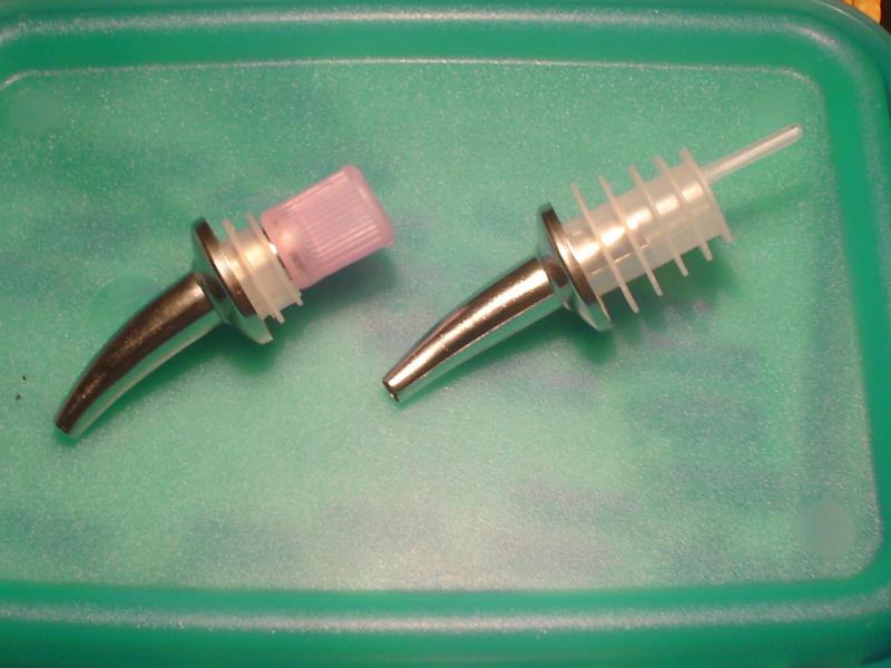

Hoy iba para el campo de tiro y me doy cuenta que me falta el embudo para cargar la pólvora. Paro en una ferretería y me compré este artilugio para verter líquidos. Con muy leves modificaciones, le adapté uno de los tapones de los tubos de carga, y ya está.
PD. No tiene mucho que ver con los cargadores, pero como va de cargar... y tampoco voy a abrir un hilo para esta tontería.
