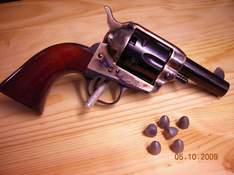

Hoy he estrenado el Cattleman y va muy bien, el sistema que trae de pistones ocultos elimina el problema de preocuparse de que estos se caigan durante los disparos,pues al ser un 44 con cañón de 3" el retroceso es bastante, la única pega que le veo es que trae el punto de mira excesivamente grande (parece una vela :mrgreen: :mrgreen: ) y al apuntar da lugar a errores pues "asoma" mucho por encima de la guia/alza, he pensado en limarlo pero tengo miedo de que afecte a la estética del arma y en caso de meter la pata no es un punto de mira como los de Colt que es facil de sustituir.....Que me aconsejais?? Alguien por ahí que tenga un Cattleman??

Hola Dr. buenas noches. Ya sabes que casi todos los revolveres, vienen con el punto demasiado largo, para que cada cual lo ponga a su gusto. Hay a quien le gusta que tire alto, otros bajo, y otros a donde apuntan. Tienes que rectificarlo a tu manera de tirar, limándolo con cuidado, poco a poco y Probando continuamente., Limalo en horizontal, y cuando lo tengas a tu gusto, redondéalo sin tocar la parte superior. Te quedará mas bonito, pues esos puntos son desmedídamente largo.

Antes de limar el punto,prueba con diferentes cargas.
Si no consigues bajar el impacto,lima con el,como te recomienda Salitre,pero ojo,primero forra bien el cañon con cinta aislante,pues aunque no quieras,siempre se va una (limadita alcañon :( )

Gracias a todos por las respuestas, creo que le voy a hacer caso a Juancho y voy a volver con él al campo de tiro para poder limar el punto para adaptarlo a una carga standar.
Respecto a lo de la precisión poco te puedo decir Calabuig pues solo he tirado 3 tambores con él a 25mts. pero aún siendo la primera vez que tiro con un 44 y contando con el problema del punto y que soy un tirador bastante mediocre te puedo decir que hice 3 ochos y 1 nueve ademas de varios puntos más bajos, de los 18 tiros solo se me fueron 2 afuera, yo creo que un tirador con más experiencia puede conseguir buenas puntuaciones con este revólver.

Pues yo lo que te aconsejo es que antes de limar nada intentes hacer buenas agrupaciones, no importa si arriba o abajo, lo importante es determinar la carga adecuada para el proyectil que uses, una vez que agrupes y te hagas con el revólver puedes empezar a limar. Eso lo sé por experiencia, no porque me lo hayan contado. Si limas sin conseguir agrupar antes, no podrás rectificar.

Si te refieres al revolver que aparece en la foto, no te obsesiones mucho con el punto de mira ni con la precisión del arma, ya que con ese largo de cañón, no creo que consigas hacer agrupaciones minimamente decentes, ya que la función a la que estaba destinada ese revolver, eran los disparos a corta distancia.

Una pregunta. Mejor dicho, varias. ¿Dónde lo has comprado? ¿Cuantos €€€? ¿Cuanta pólvora lleva? Es que me gusta mucho. :shock: :shock:

Hola Orion lo he comprado en Trelles,si quieres ver más fotos hace unos dias que puse unas en el post de "Muestra tus armas de polvora negra", polvora lleva la que lleva un 44 (yo le pongo un casquillo de 9mm pero admite bastante más) Respecto al precio llama a Alfredo y seguro que te atenderá muy bien y te hará una buena oferta...un saludo.
P.D. El modelo es un Cattleman Sheriff(Uberti) de 3"

Buenas, yo tengo un cattleman 5”1/2 de cartucho metálico del calibre 357 y personalmente opino que limando el punto de mira las quitamos parte de su estética original, aparte de al ser puntos fijos una vez echo no tiene posible solución.
Yo, te recomiendo como bien te han indicado que dispares bastante para que le cojas el punto y hagas buenas agrupaciones y sobre eso que corrijas tu forma de tomar miras para evitar el limar .
