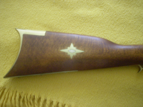

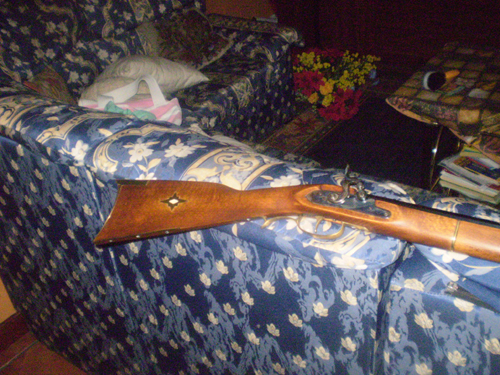

Hola compañeros,quiero enseñaros el cambio de imagen que le dado a mi rifle,no es gran cosa pero me quedó muy guapo,las fotos no son muy buenas y no hacen justicia pero esto es lo que hay.

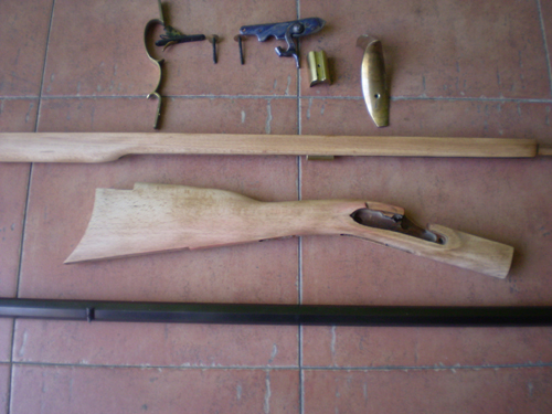

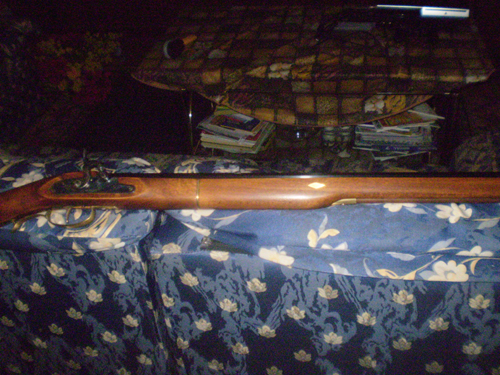

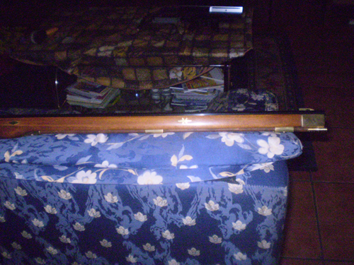

Bueno algunas no entraron,lo intento de nuevo

Eres un manitas de los buenos amigo Victor, que guapa te ha quedado la estrella de 8 puntas!!
Cuenta que le has hecho.
Te he puesto un mp.
Te he puesto un mp.
Re: Kentucky cal.45 cambio de imagen
Joder, si que te ha quedado guapo, cuenta, cuenta como lo has conseguido.

Hola compis,pues como podéis ver la madera de haya no resulta muy atractiva (al menos yo así lo veo)este rifle tenia un color muy claro,yo lo oscurecí con tinte de nogal,luego dos manos de tapa poros "nitrocelulosico"una mano de lija fina después del secado para dejarlo mate y, una mano de aceite de linaza para tapar aquellos sitios donde nos hemos llevado el tapa poros,el resultado es como el acabado al aceite.
Los adornos son de metal,el centro de la estrella es de hueso (de un cachito que me dio "super")incrustados en la madera,con un cúter de punta fina y mucho cuidado de no salirse de las marcas.Ya contaré mas sobre esto.
Un saludo para tod@s:Víctor

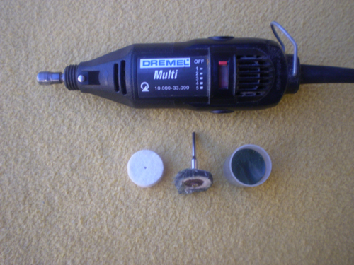

Hola compañeros.
Salitre,sin duda hes una buena idea,existen muchas maneras de pulir y abrillantar.
Una,pasando lijas de distinto grano,terminando con una super fina(2000)y luego pasando un limpia metales (netol).
Otra,com pulimento del empleado por los carroceros y luego se le pasa con abrillantador, tambien de carroceros.
Estos productos podemos encontrarlos en tiendas de recambios para coches.
Sin duda la mas cómoda es con el dremel,el cual recomiendo para todos por la cantidad de cosas que se pueden hacer con el.
Saludos para tod@s.
