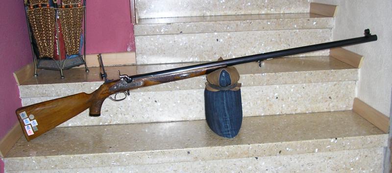

1892Winchester escribió:Se puede ver el rifle? Gracias por compartir
El RIGBY .451

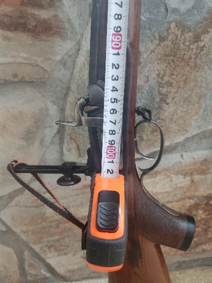

longitud del cañon. 37.7 pugadas de boca a chimenea

rigby

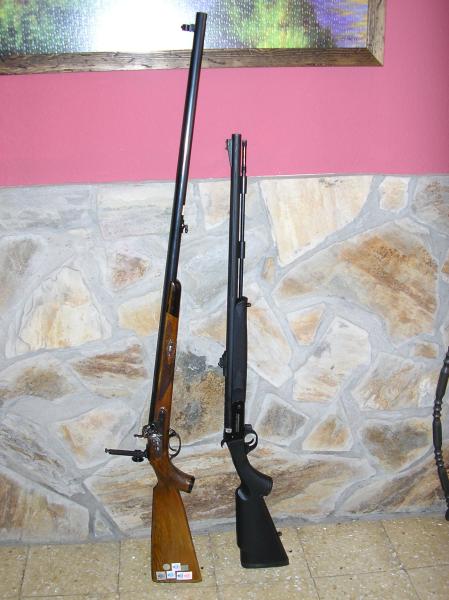

el rigby junto al pursuit de ardesa
