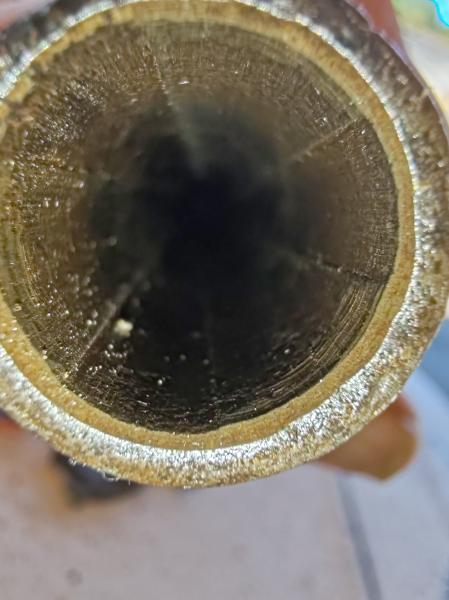

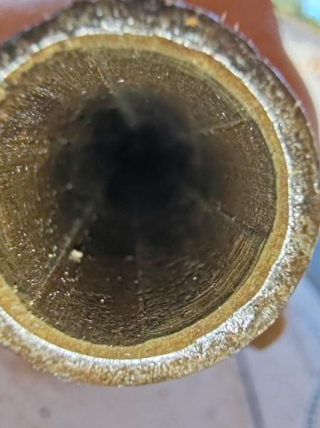

hola , voy a participar sin animo de dar ninguna opinion pues mis conocimientos no me otorgan el poder de opinar , simplemente voy a poner unas fotos del mio por si pueden ayudar en algo en el debate que seguis
primero pongo unas del cañon donde se ven las 6 rayas pero no tengo forma de saber si van profundizando segun se avanza en el cañon , lo que si me da la impresion es de que son rectas

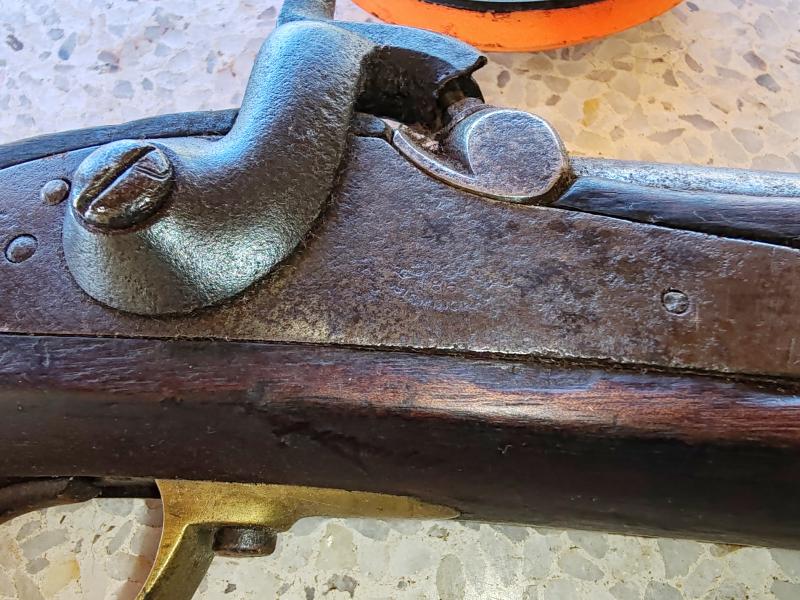

Mensajepor sinoapuntoconfio » 02 Sep 2026 18:08

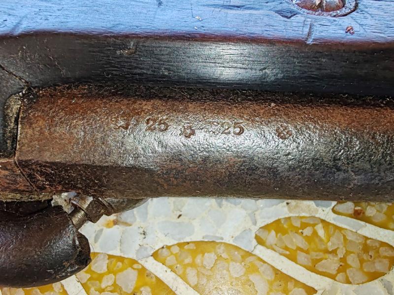

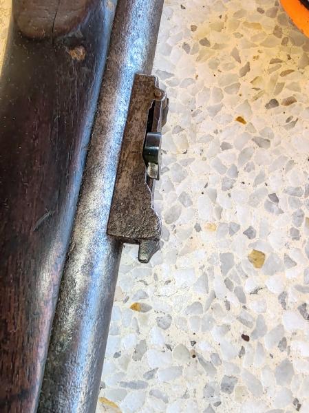

a continuacion una de la llave , alza que en mi caso no lleva anilla para desplazarla y los marcajes sobre el cañon por si os sirven de algo

Mensajepor sinoapuntoconfio » 02 Sep 2026 18:10

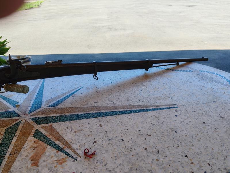

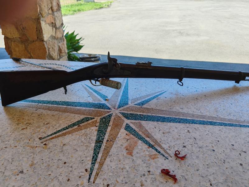

y para finalizar unas fotos del arma donde se ve la capadura que le metieron , por suerte conozco la historia del arma y procede de las guerras carlistas
