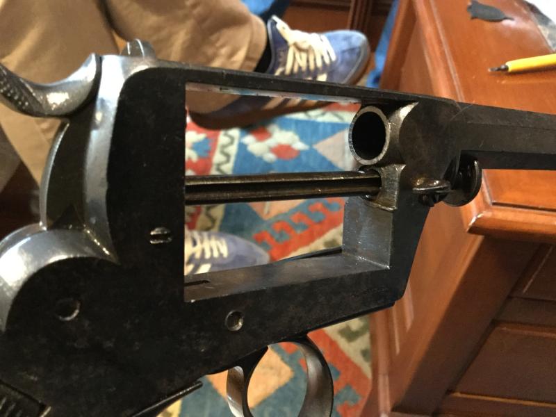

Comparemos ahora tamaños de Remington vs Adams Beaumont. La comparación es engañosa: el Remington De Santa Barbara es notablemente más pequeño que el Remington original. Al revólver SB de la foto, se le cambio martillo por rotura de dientes, y también el freno por desgaste, y su cañón, arma de segunda mano, pudo haber sido recortado en su día en media pulgada, pero así llegó a mis manos.
El armazón Adams es fuertísimo frente al débil del Remington, que puede partir por el óvalo inferior de carga, con material muy Justo, pero muy adecuado para las presiones de la PN.
[attachment=2]CCF5BE1F-F897-44C6-A49B-92EADDF2EEA4.jpeg[/attachment]
El Remington, con su martillo siempre más difícil de montar que un Colt, debía de ser un arma bastante inoperable, o directamente inútil y peligrosa, en combate cuerpo a cuerpo, y gano fama de arma pésima en la Guerra Civil USA, en lo que influyó, y mucho, la poca calidad en aceros de muchos de los suministrados al ejército.
Estamos de nuevo ante una contradicción: magnifico revolver para tiro, pero muy discutible como arma de combate. Como dije, mi analisis no se basa en la perspectiva del tiro, sino en la militar.
Un arma ignorada por la Historia, que demuestra la apuesta británica por la DA, fue el revólver Deane Harding, creacion del ex socio de Robert Adams, a partir de revólver patentado por William Harding, fabricado a partir de 1858. Obsérvese seguro en parte superior iz, para retener cilindro y apoyar martillo entre dos recamaras.
[attachment=0]2167D9B3-F5D9-4B9A-A26A-38CFB82325A3.jpeg[/attachment]
[attachment=1]F2F50237-AD1E-4A25-BB51-08054333A76D.jpeg[/attachment]
Es muy destacable su mecánica, la de un revólver moderno, con sistema de elevación del martillo, con leva pivotante en el mismo, y el de simple acción, con diente también en martillo, sin fiador aparte, todo en misma pieza, lo cual lo convierte en un hito. No se si fue el primero en hacerlo, siempre nos pasa igual, pero si el más conocido por incorporarlo, un sistema tan fiable que después copiaría Webley y Smith Wesson.
El bloqueo con freno separado incorpora muelle que además retorna el gatillo. Tenía la ventaja de desarmar en dos partes y facilitar limpieza.
No fue popular en su día.

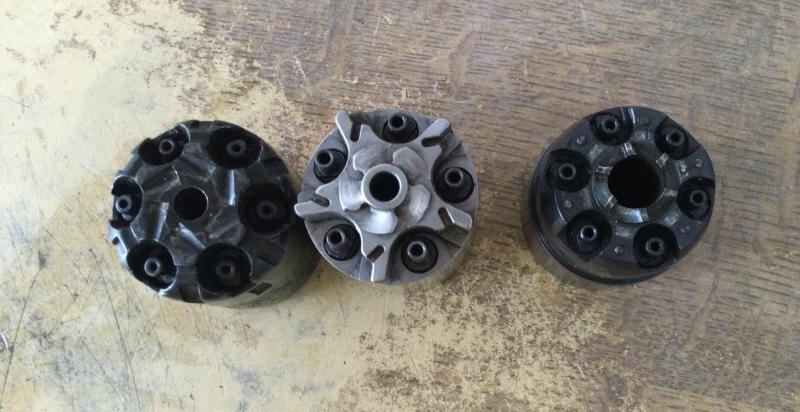

Dos aspectos importantes que caracterizan al revólver británico Adams, Tranter, y copias, son el rebaje delantero en armazón donde gira protegido el aro delantero del cilindro alrededor de su eje, justo debajo del cañon, como vemos en esta foto de un Trubia ( no me apetece desarmar el mío, aunque solo es retirar un tornillo, y tiro de foto de archivo de ejemplar de un amigo), domde se observa que ofrece buena protección frente a sarro.
Y el aro de escaso diámetro, sobre 8mm, de la parte trasera del cilindro, que ofrece muy poco rozamiento, frente a la enorme superficie trasera del colt o Remington.
Observar foto, de iz a derecha, Remington, Adams y Colt
Clave de la superior fiabilidad en repetición de disparos de los revolveres britanicos frente a los USA
Nota:
Obsérvese en Adams los pequeños cortes oblicuos donde se introduce seguro manual para inmovilizar cilindro entre recamaras.
Nota:
