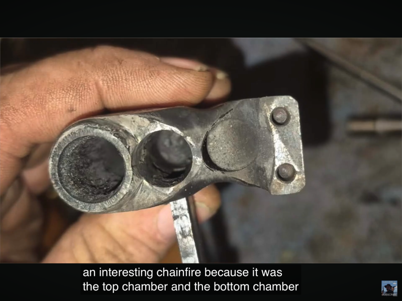

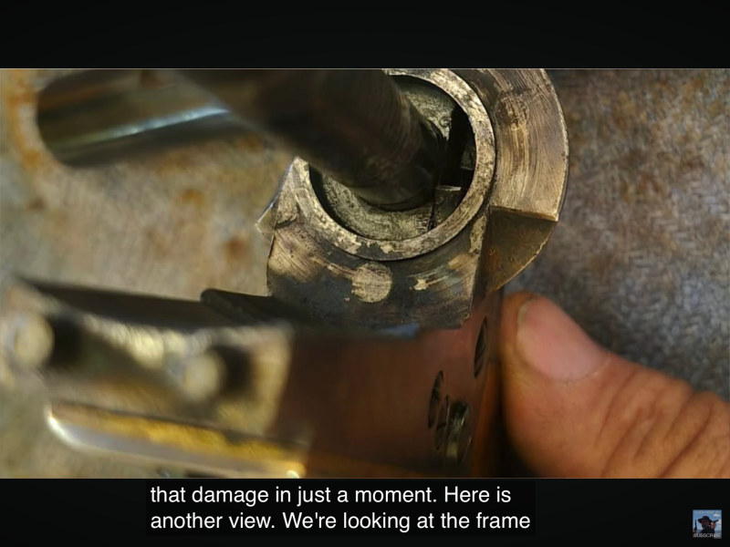

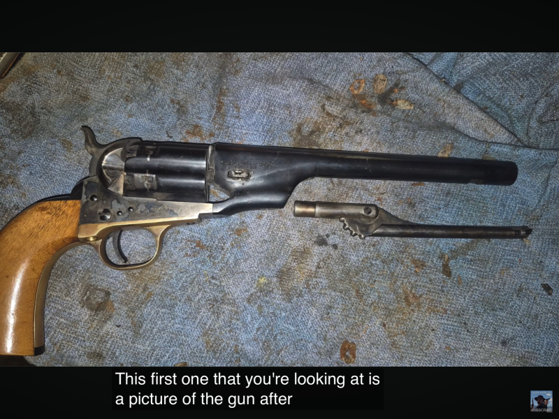

En el revólver Adams desaparece el escudo protector trasero del cilindro, o “culata del cilindro”, aunque algunos ejemplares de arma larga los incorporaban postizos.
La respuesta es evitar un defecto común en los Colt, cuál es que las chimeneas están muy cerca de esa culata, y pueden detonar por el mismo retoceso del arma, sobre todo con pistones no bien asentados y que sobresalgan más de la cuenta.
Como dije, no fue defecto poco corriente, que algunas réplicas representan hoy. Aquí en la foto podemos ver a un Colt Army réplica que le ha pasado esto mismo: al hacer fuego la recámara enfrentada, ha detonado la de más abajo, frente a atacador, al golpear chimenea, obsérvese círculo blanco a las 6, Justo donde golpea y detona chimenea empistonada contra su culata, por tener tolerancia demasiado estrecha.
Como consecuencia, ha salido disparado el atacador y su piston, rompiendo tornillo eje, y se ha alojado el proyectil, en el hueco del atacador.
Esta es la razón de que Adams decidiera no incluir culata en cilindro, excepto en armas largas
Fue el Adams, en definitiva, no solo un competidor del Colt, sino, en buena parte, una respuesta revolucionaria a todos los defectos que del Colt se iban viendo con el uso, luego tan británico revolver, no podría hacer sido sin el Colt. Hacia falta algo mucho mejor y Adams lo hizo.
