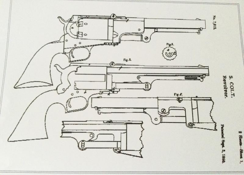

Como aclaración de la foto del Colt Dragoon experimental, pondremos foto aqui de su patente, que muestra más nítida el cilindro sin perforar completamente, sellado así al sarro de la PN.
Dudas tengo de que funcionara, pues veo que cilindro hace tope con cañón, con lo cual, tanto en seco como al disparar, se producira choque/roce recámara-cañon, nada conveniente, y posible fuente de problemas de giro.
