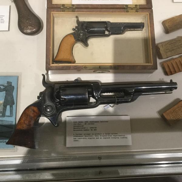

Otro problema de diseño es la enorme superficie de apoyo del tambor en armazón, generando más roze, trancando arma por restos de pólvora a los 4 tiros, y también su eje desprotegido, que tiende a acumular sarro, razon que llevo a Colt a experimentar con armas sin chaveta en el eje, y cilindro taponado por delante o sin penetrar totalmente el agujero del eje, como podemos ver en esta foto mia, que tome hace años en el museo Colt de Hartford, Ct, no recuerdo si antes o despues de visitar la factoria, pues el museo es público y está en el centro, lejos de la fábrica.
Obsérvese foto ( esta obscuro pero no hay nada delante agujero eje cilindro)

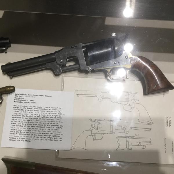

También experimentó con armazones cerrados, mostraré más fotos, y también tipo Root, en 36 y 44, con mecanismo totalmente distinto,y más fuerte. (Foto propia, Museo Colt)
