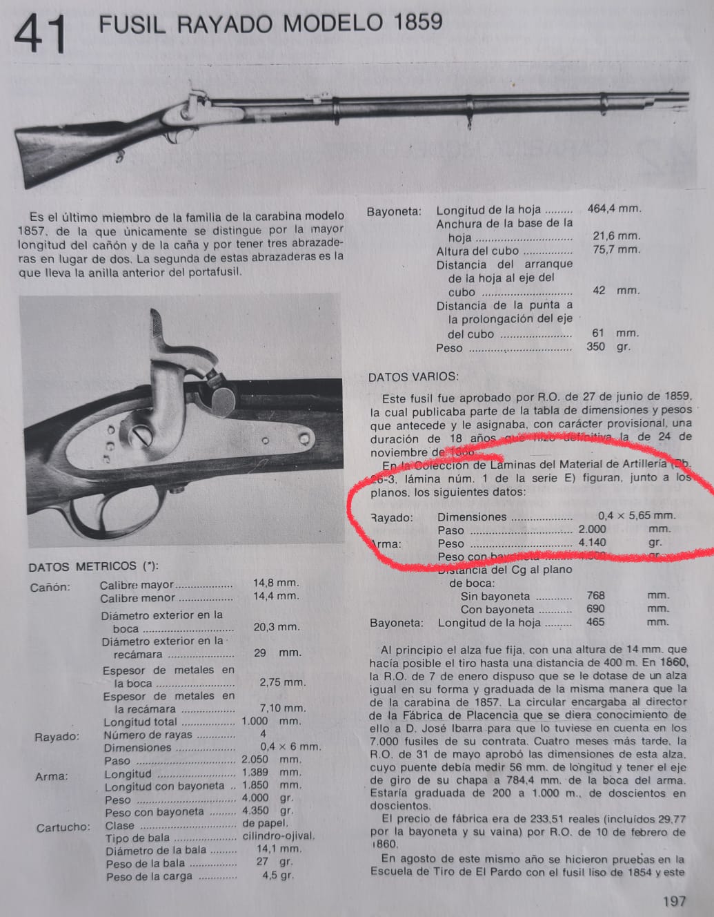

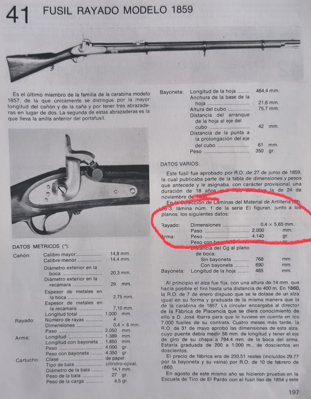

Sobre calibre a fondo de estria, releyendo lo que J.l. Calvo nos cuenta en su catálogo nacional de armas, se produce una reducción de calibre de 14, 8 mm a 14, 6mm con el inicio de la campaña en Africa, luego estos rifles tardíos ya eran de un 577” de calibre y los cañones italianos servirían. Si se les pasa un recalibrador, tendríamos una rifle de profundidad de estria variable, y con calibre histórico.
Según la documentación on line, y ejemplares vivos según poseedores, tenemos :
-14, 8mm (582”), no habiendo cañones comerciales de ese calibre.
-14,6 mm (575”), habiendo cañones disponibles hoy día, de 14,65 mm de los Enfield, o sea 576”, en realidad, 577”. ( en su día pudo Influir el rebaja del calibre a la existencia del modelo inglés idem calibre).
Y rifles fabricados en Lieja, vascos, y ovetenses.
Se agradece toda información y documentación al respecto, gracias.
Por mi parte, sigo investigando y me han ofrecido ayuda, y , de momento, he observado en vivo y fotografiado uno de los primeros ejemplares fabricado en Oviedo,

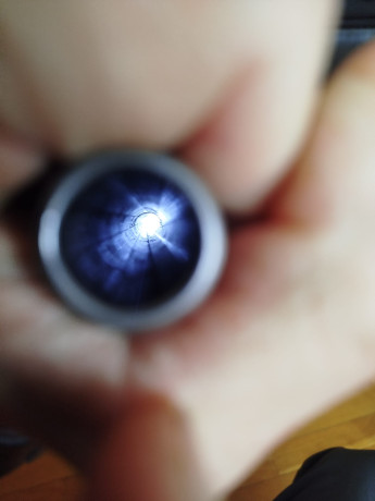

En el ejemplar que observé ayer, que corresponde a fotos que he puesto, 3 observadores, todos tiradores, pudimos apreciar:
4 estrías, y profundidad variable de éstas, muy tenues ya en boca. Estamos hablando de primera jornada de rifles, pre guerra de África
Se me ha asegurado que su calibre no es 14,80 y quedo a la espera de medirlo.

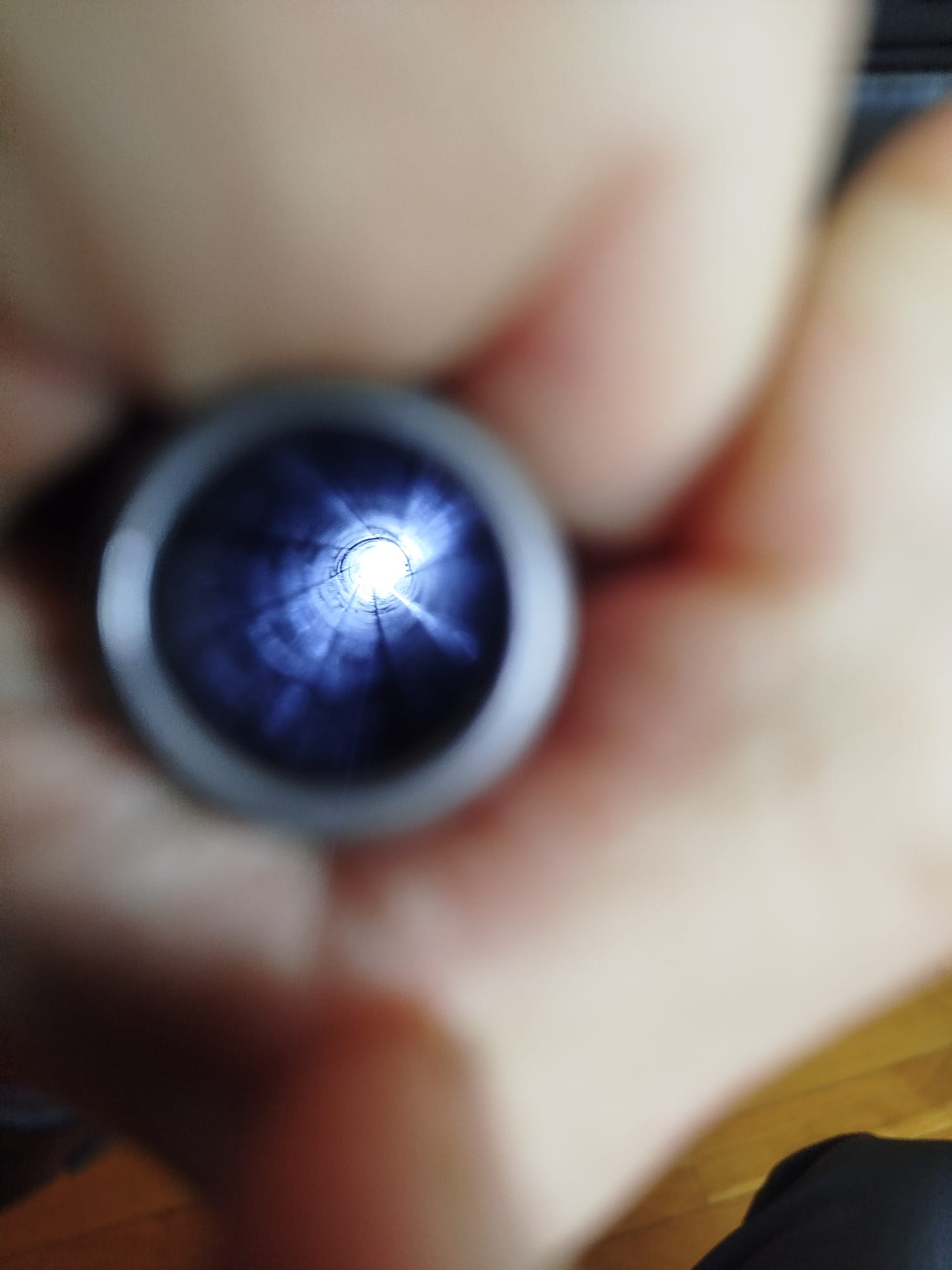

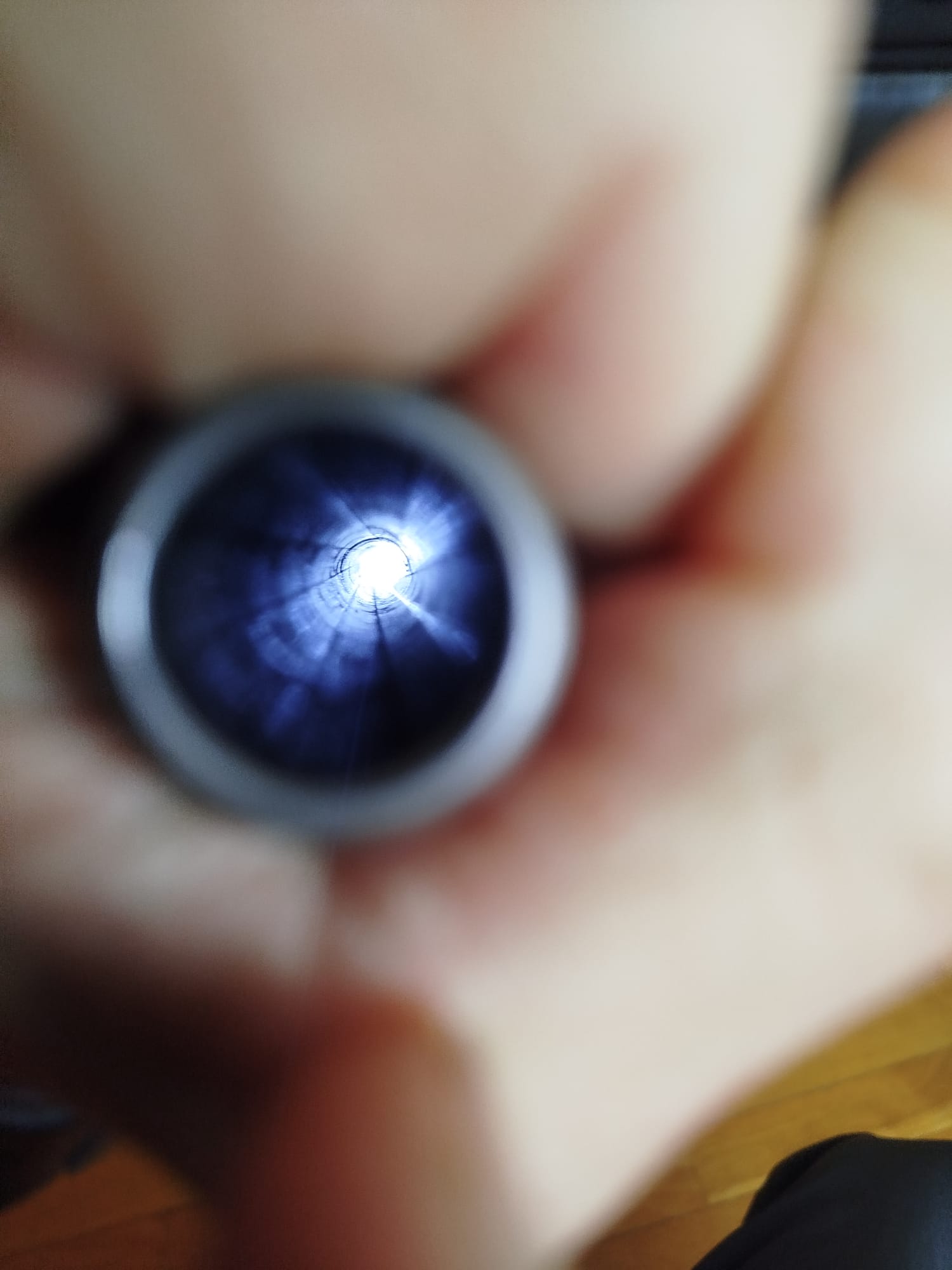

Re: Una replica del Fusil rayado español 1857/59
Buenos días, como lo prometido es deuda, aquí tenéis los resultados de la investigación del ejemplar existente en el Museo de la Academia de Caballería de Valladolid, agradecer el recibimiento, las explicaciones, y la documentación aportada por su director, el Teniente Sánchez, Gracias mi Teniente.
DATOS DEL ARMA
Longitud 1130 mm
Longitud del cañón 750 mm
Calibre 14,8 mm
Número de estrias (en boca) 4 muy anchas
Progresividad NO apreciable, en el fondo del cañón no se observaban estrías
Alza No presente, y no hay ninguna marca de haberla tenido
Reforma de A. Ankermann SI presentes los 3 tornillos
Número de bandas 2, pero ha sido acortado, en origen se le suponen que 3
Sello estampado de la república en la culata NO
Observaciones en general:
La culata no es la original, es como muy basta, parece hecha para exponerlo sin más, por eso carece del sello de la república.
El arma ha sido pavonada en exceso, hasta la llave, NEGRO GRAFITO, que han dejado un aspecto de PLASTICO.
En la llave falta el marcaje "TOWER", incomprensible si se hizo en Birminghan, así como el cuño de la "flecha".
DATOS DEL ARMA
Longitud 1130 mm
Calibre 14,8 mm
CONCLUSION:
Este arma parece un pastiche, realizado para tener un fusil que colgar en la pared, auténtico sólo parece el cañón, por los diferentes cuños de fabricante y aprobación, pero lo demás, alguien se ha encargado de recoger piezas de los cajones para completarlo, la culata ya hemos dicho que no es la suya, y no se ha esmerado mucho quien la tallara, la carencia del alza es cuando menos sintomática.
No sé si "este raro" ejemplar nos aclara algo, o nos confunde todavía más.

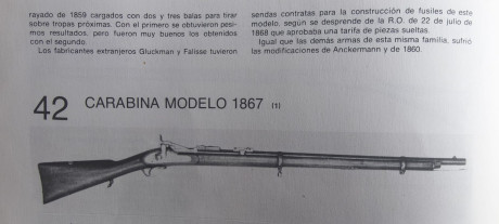

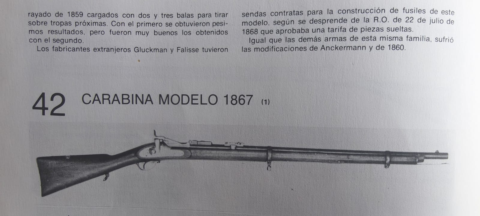

El fabricante Falisse coincide con libro ( texto referido a 1859 percusión continuando página anterior, no se refiere a conversión Berdan que se ve abajo)
Rayado sin paso o muy largo de 1 vuelta en 2 m?
En efecto PASO 2000 mm, por lo tanto en 1000 mm, medio paso; se debería de poder observar una ligera torsión de las estrías, y en este ejemplar ESTAN PERFECTAMENTE RECTAS.
1892Winchester
- .44 Magnum
- Mensajes: 105
- Registrado: 13 May 2026 16:39
Si, ciertamente, da esa sensación, pero…también la foto, con esa luz de interior que quema el fondo, puede estar engañandonos y que en realidad sea un paso muy muy largo y/ o progresivo o que gire un poco al fondo.
De todas maneras, sin observar en vivo, no descartar nada. Desconozco si un paso recto puede mejorar precisión,o quizás solo mejore residuos,y por eso lo pusieron recto.
