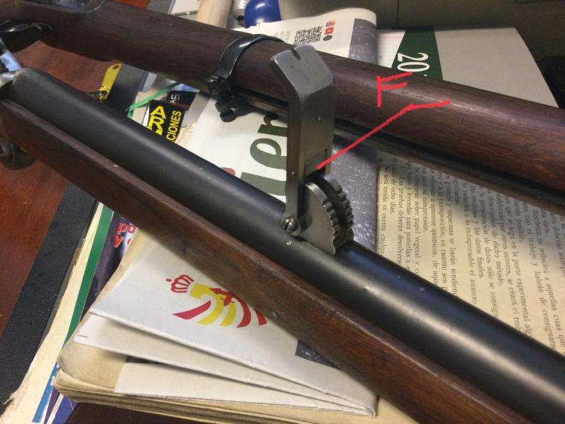

Obsérvese maravilla de alza con “clicks”.

A falta de contrastar cual era (o sería) la precisión intrínseca del arma en caso se reproducirla para tiro de precisión, un punto muy favorable como bien se ha comentado, es el tipo de alza que monta con posibilidad de ajuste en altura de gran precisión.

Creo que os estais hypeando muy fuerte con el rifle este.
Si comparte cañon con el 1859 y tiene un equilibrio increible pq lleva armazon, es pq es mas pesado.
El alza superprecisa con clicks, tampoco tiene pinta de precisa pq los clicks son con pasos de 100m, igual que la normal, y encima tiene un elemento sujeto a desgaste y desajuste que la normal no tiene, ademas con un golpe, la mueves.

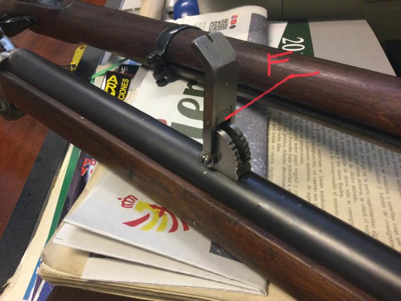

Buenas, lo cierto es que he encarado el rifle. Y varias veces. No hablo de oídas. Puede que sea uno de los diseñas más avanzados en rifie minie, quizás el más. Y se hizo en España. Da la impresión de ser arma diseñada por un tirador o alguien con sólida formación en tiro.
Sobre alza, no presenta los saltos tan grandes que si presenta el Enfield/1859, que un escalón se queda corto y al siguiente te pasas. Por pura lógica, tiene que permitir un ajuste mucho más fino. La base del alza lleva un tornillo que lo aprieta al cañón por delante, contra una cola de milano atrás. Parece muy sólida. Los clicks son via fiador interno tensionado por chapilla muelle, sujeta por tornillo, con materiales de gran calidad aparentemente. No parece que eso desgaste fácilmente.
El armazón es fundido hueco, con mecanizados en zonas de precisión: rabera superior trasera, buje saliente roscado para cañón, y tapa redonda.
Dada la enorme comodidad de encáre, pues queda perfecto a la altura de los ojos, la bien resuelta culata, y el hecho de para nada ser cabezon, tiene que rendir muy bien como arma de tiro.
Y si, nació muerto.
Obsérvese alza con numerosos clicks y el fiador dentro del alza, señalado en rojo, atravesado de eje, actuado por muelle chapa desde arriba, responsable de los clicks.
Y si, nació muerto.
